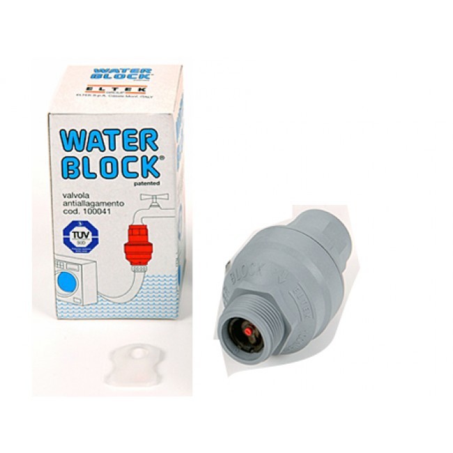

I samband med stambyte ska vi flytta vårt kök, i det gamla köket blir det sovrum. I anslutning till där stammen går tänkte jag koppla in en tvättmaskin som då står bakom en skjutdörr. Enligt "säker vatten" förstår jag att den ska stå på en skvallerplåt men också vara kopplat till en vattenfelsbrytare (vi kommer inte kunna fixa en golvbrunn).
Vad finns det för krav på vattenfelsbrytaren? Finns en modell för 500:- som känns väldigt enkel i sin konstruktion, hur vet jag om den är godkänd? Se länk
Andra modeller verkar kosta många tusenlappar.

Många har tvättmaskin i köket, inte ofta det finns golvbrunn där.
Etompau: Alltså köket ska flyttas till annan lokal, kvar blir ett sovrum med en tillhörande skjutdörrsgarderob. Då den är belägen vid gamla stamläget tänkte jag att det kunde vara smidigt att koppla den dit eftersom avlopp och tillvatten finns. Självklart finns ingen golvbrunn och det känns som overkill att lösa då "säker vatten" skvallerplåt och vattenfelsbrytare. Enklare för nästa ägare att göra något annat med utrymmet om hen vill.
Dock svarade Tollco att den enkla vattenfelsbrytaren inte är säker nog. De rekommenderar istället ett system för 6000:- av typen .
Har ni annan rekommendation på enkel vattenfelsbrytare för jobbet? Får självklart kosta några tusen men det här kändes i överkant.
Finns några alternativ för 3-4kkr
http://www.vvsobadrum.se/ror-rordel...unner&utm_medium=cpc&utm_campaign=pricerunner
http://www.vvsbutiken.nu/product.html/waterfuse-utrustning
Vad ställde ditt försäkringsbolag för krav?

Jag väntar fortfarande svar från ICA Försäkringar, de hade ingen skadehandläggare som kunde svara på frågan på kontoret utan ska återkomma nästa vecka. Känns lite märkligt, det kan inte vara så ovanligt?
