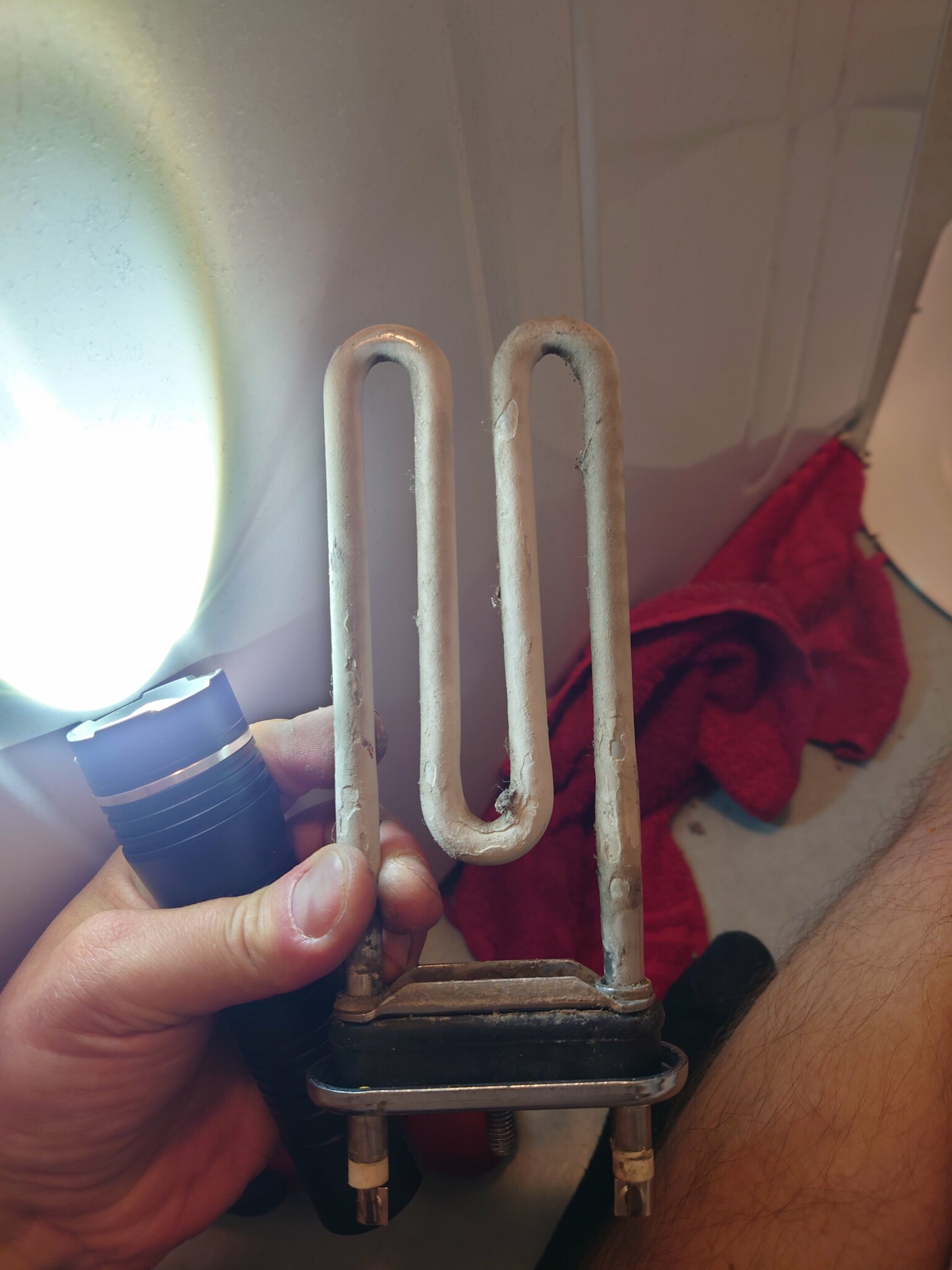

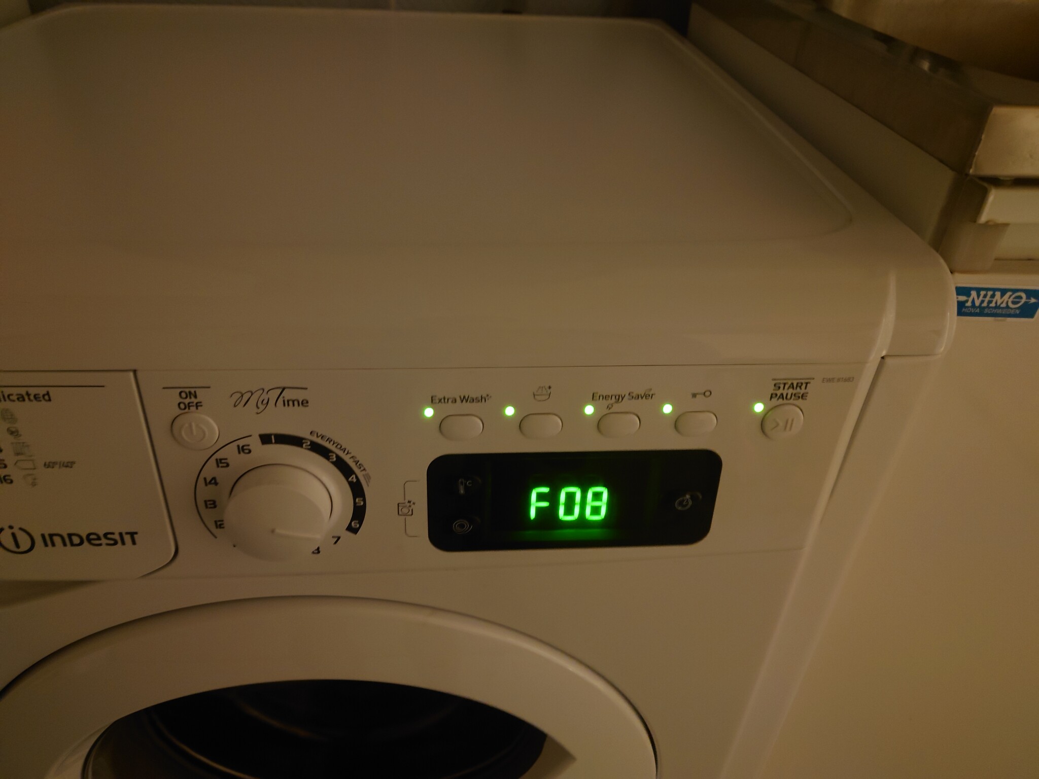

Har en 4 år gammal tvättmaskin som visar felkod 08.
Googlar på felet och den säger värmeelement fel.
Har tagit bort den(se bild) jag tycker att det inte ser ut som den skulle tagit nån skada?
Har ni något tips?
Indesit EWE81683WEU
  • Tvättmaskin av märket Indesit med display som visar felkod "F08".
  • Borttaget värmeelement från tvättmaskin hålls i handen, en ficklampa lyser på elementet.
Har du mätt elementet så det har rimlig resistans? Obs, om det är helt så har jag varit med om att all kalk på elementet orsakat knepigheter i tiden det tar o tvätta på vissa maskiner. Men tror mer på avbrott i slingan i ditt fall.

det är otroligt mycket kalk på detta så det har bränts upp inuti
bara att byta ingen hjärnkirurgi

Tack för svaret, jag trodde faktiskt det skulle se ut sådär och inte att det var kalk!
Blir att beställa en ny haha.. tur det bara kosta några hundra kronor
