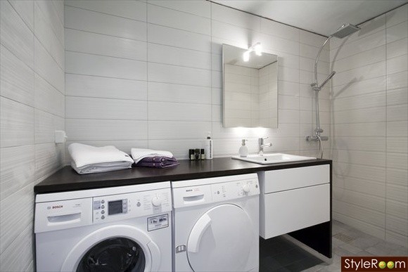

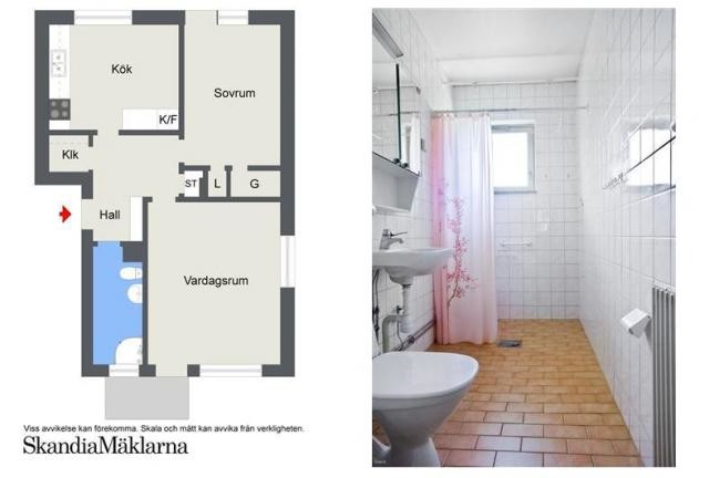

Jag är på gång att köpa bostadsrätt, som har ett badrum med renoveringsbehov. Hade tänkt göra om badrummet och samtidigt passa på att få in en kombinerad tvättmaskin/torktumlare. El är framdraget, men jag funderar på hur avloppet skall lösas till maskinerna? Dras det från tvättmaskin till handfatsavlopp? Hur funkar det om man har tänkt ha kommod? Kan man lösa det på något snyggt sätt, typ dra tm-avloppet till tvättställsavloppet så det går under kommoden?
Bifogar planlösning och bild på det hemska badrummet.
Skulle gärna kunna tänka mig en lösning liknande den "fina bilden", med tvättmaskin bredvid kommod och gemensam bänkskiva. Är det nåt som skulle funka praktikskt?

Två bilder försvann, så här kommer de på det befintliga badrummet.

Visst fungerar den lösningen du tänkt dig. :)
Har gjort så fast i ett "kök" från IKEA som installerades i vår tvättstuga. Där drogs vatten ifrån blandaren till två st tvättmaskiner och deras avlopp gick också till "kökets" avlopp. Mycket smidigt och snyggt.
