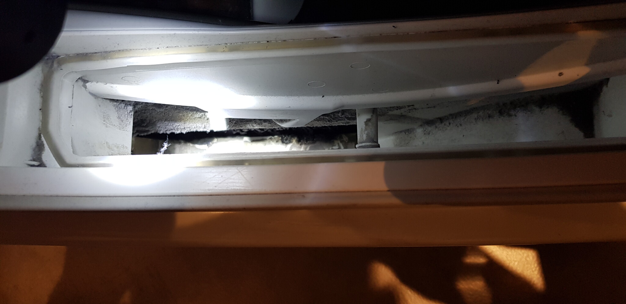

Filterfickan menar du där luddfiltret innanför luckan är?returen skrev:
Tittar man ner där är det en del tort ludd som sitter efter kanterna. Brukar försöka dammsuga rent där med dammsugaren när man dammsuger tvättstugan.

Är det här du menar du häller vatten? Kör du sen ett program tomt bara?KristinaRT skrev:
Det ser grisigt ut nu när jag lyser och tittar ner
Jag häller i vatten precis där, sedan startar jag tumlaren men den behöver inte gå ett helt program, det räcker m 5-10 min sedan har den dragit det rena vattnet genom kondensorn, då häller jag i mer vatten och upprepar.T TheGame skrev:
