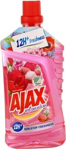

Ni säger såpa? Går det bra med golvmedel typ
Jag tror det finns en risk att det finns sånt som stannar kvar på ytan om du använder golvrengöring. Bättre att du knallar bort till butiken och köper en flaska såpa.
Typ en sådan som detta då :
Men det kostar lika mycket som att köpa färdig målartvätt? Är det ändå bättre med såpa?
Just en sådan och du spär givetvis ut såpan 1 på 10 och kan använda den till så mycket mer som behöver rengöras.
Men blir det inte väldigt svårt att få bort såpan från taket? Vad jag förstår så torkar en hel del målartvätt snabbt av sig själv? Vill ju inte stå och skölja taket med hur mycket vatten som helst.
Då kanske det är bäst du använder målartvätt och slipper alla andra problem.
