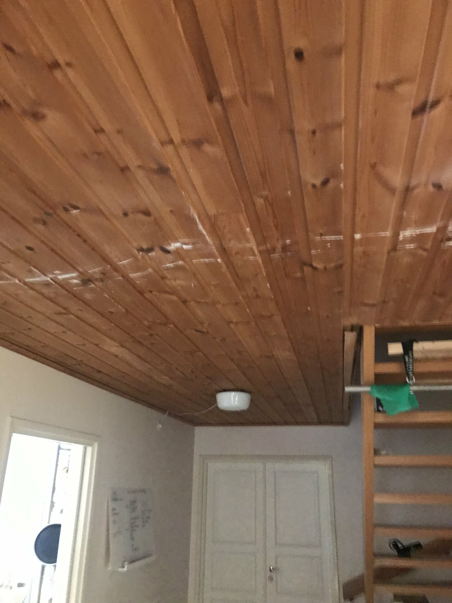

Jag ska måla taket på bilden nedan. Först grunda, och sedan färdigstryka.
Bör jag tvätta taket innan? Det ser ut att vara behandlat med något sedan innan. Men med vad? Taket är alltså orört sedan 1972. Jag har målat ett annat mindre tak i ett annat rum i kåken. Där tvättade jag inte. Jag grundade med flygger oljegeund high finish 5. Sedan målade jag med en vattenburen halvblank vit som färdigfärg. Den färgen verkar sitta. Och inga kvistgenomslag på ca 9 år. Nu när jag ska måla taket på bilden så känner jag mig återigen fundersam över tvättmomentet. Det vore ju en mardröm om det skulle fästa dåligt.
Vad tror ni?
Trätak med bruna paneler från ett rum som inte renoverats sedan 1972, med taklampa i mitten och en trappa i högerkanten.
Är det inte uppenbart skitigt hade inte jag tvättat det.
