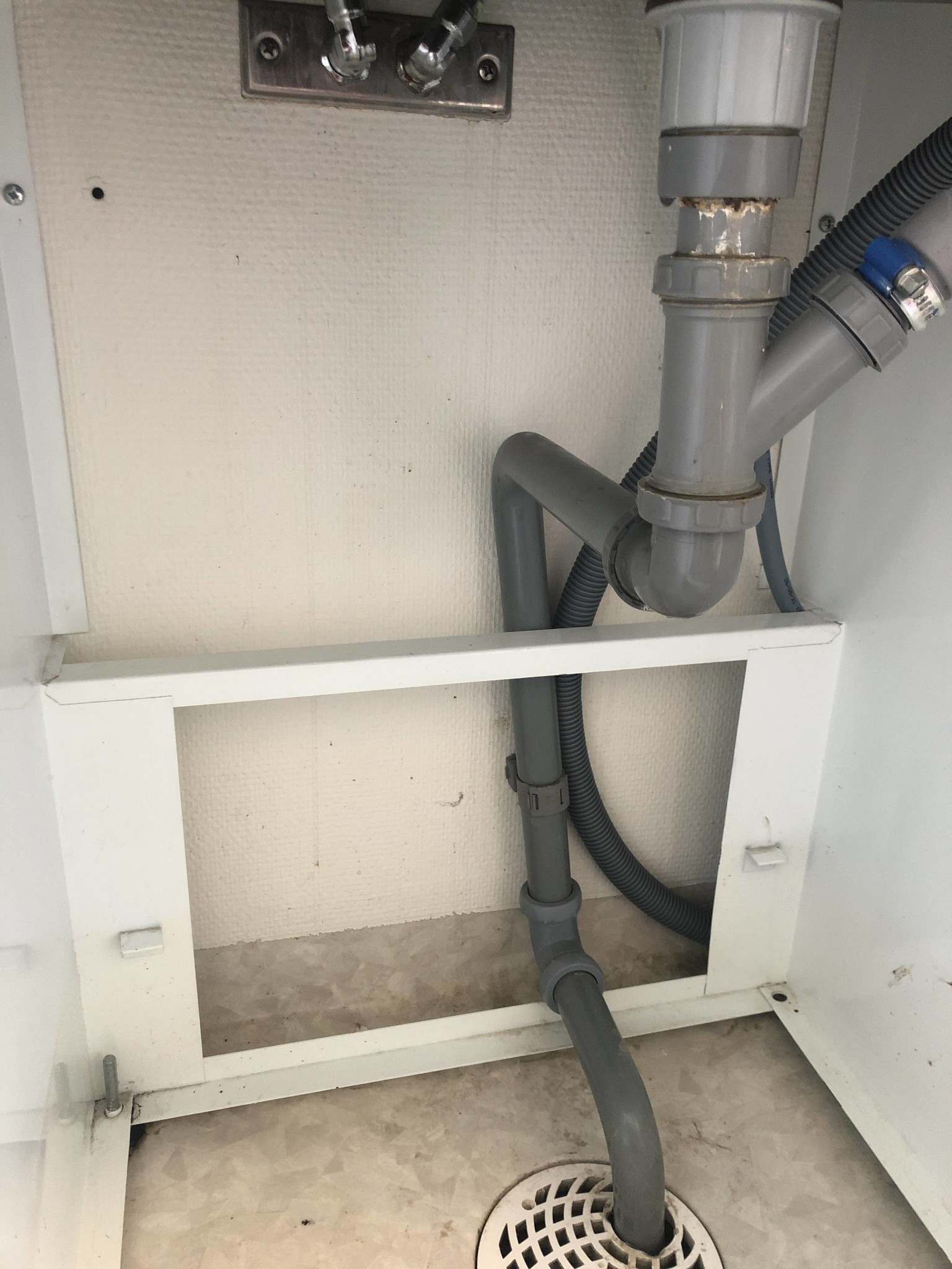

Luktar tvätten illa direkt i/från tvättmaskinen? Hos oss börjar tvätten lukta surt på sommaren om vi försöker hänga den i tvättstugan som är nere i källaren. Funkar fint på vintern när luften är torrare, men ju på sommaren är det att torka ute som gäller.
Gissar också på detta. Kläderna ympas med bakterier i tvättmaskinen och sen torkar de för långsamt.
Håller med om att kläder kan luktsaneras med ättiksbad. Fast jag kör badet över natt. Och sen tvätt och snabb torkning.
Går det ner till en brunn, ser lite tunt ut, och sticker ner i vattenlåsets vatten, så kan det bli kapilärkraft som suger ur slangarna med doft av avlopp, ett tänkande bara från mig.

J jonaserik skrev:
Var finns vattenlåset, ser tomt ut på bilden, brukligt med ett från en utslagsvask eller är det på andra sidan väggen. Ser även ut som ett tunt rör till där som går ner, vart går det..
Det var en bra fråga, det finns kanske inget? På andra sidan väggen finns det nog inte, där står köksskåp.
Röret är vatten som går till maskinen.
Om tvätt har surnat så hjälper det inte att fortsätta tvätta i 40 grader eftersom bakterierna inte dör. Tvätta i minst 60 grader eller lägg i ättika, som någon annan föreslog. Om det är tvätt som tvättats i 60 grader eller mer som luktar surt så vågar jag inte gissa vad det beror på.
du har kanske en brunn under plåtbottnen i skåpet på bilden
Det som är uppe till höger med en kran ja, men det som ser ut som ett rör vid avloppsröret som går rakt ner, ett foto från vänster sida, så kroken mot väggen syns mera.
Såhär menar du?
  • Rörsystem under vit diskbänk med vattenanslutningar och avloppsrör.
Kanske lukt utifrån? Om ni hänger tvätten ute.
Carina1965
Inget vattenlås syns. och då kan luft komma uppifrån utslagsvasken som avstyr en kapilärkraft i röret ner. Så där är det nog inget fel, även om röret uppifrån slutar under ytan i brunnen. När TM startar ska pumpen gå i gång och tömma så mycket som möjligt av det gamla vattnet som finns kvar i den och fylla på nytt. Nu var det en ny TM som uppför sig som den gamla i saken med lukt,

jag har samma lösning i min tvättstuga och det funkar utan problem.
kolla så vattenlåset i brunnen sitter i som det skall
