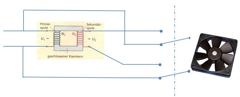

Letar efter en tvåpolig trappbrytare med funktion enligt nedan. Har letat på Biltema, Jula, Clas, Kjell etc men kan inte se att man har någon. Tips? Eller tolkar jag katalogerna fel?
Det där ser ju ut som en vanlig dubbeltrapp, så, det är namnet du är ute efter och sådana hittar du överallt.
/Daniel

Nej! Det är ingen dubbeltrapp!
Dubbeltrapp = två trapp i samma hölje men var sin knapp.
Tvåpolig trapp = som en dubbeltrapp men med bara en knapp.
Man kan med hjälp av en dubbeltrapp och enkeltrapp, där man tar dubbeltrappens innanmäte och enkeltrappens knapp.
Och för att passa på att undervisa lite, för de som inte redan vet så är det den streckade linjen i janne491's bild som visar att det är en tvåpolig trapp.
Båda strömbrytarna har samma manöver (=vippa i detta fall då).

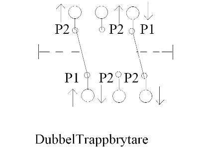

Och jag kan lägga in ett par exempel på hur man kan rita dubbeltrapp, så det hela framgår.

elmont skrev:
Bilden visar en kronbrytare med signallampa inget annat. Med ELJOs anslutningshema
Ja det var observant. :) Tyvärr var jag själv inte så observant när jag la in bilden. :o
Men OK, på bilden syns i vilket fall ett sätt att markera att de två brytarna manövereras med varsin knapp. Men schema nr2 av de jag la upp är absolut inte en dubbeltrapp.

Hel- och halvfart på kanalfläkt var det tänkt. Har en trafo som jag vill testa med (skyddsjord och mekanik är ej med på bild)

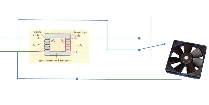

Skulle ju förstås kunna göra så här också (enpolig trapp); kanske t.o.m bättre eftersom fläktens ingångar ska vara fas och nolla, och då kan man ju lita på att nollan är spänningslös...
Behåll placeringen av strömställaren på skissen och skifta Sek. & Primär sida på skissen d.v.s. att trapp omk. styr
1. fläkten genom trafo.
2. fläkten får 230 direkt från trapp omk.
Kolla att det går att varvtalsreglera fläktmotorn.
LGG, tack för engagemang!
Men nu fattar jag inte riktigt. Det är ju så det funkar (nedre fig): Omkopplare i övre läge: fläkten försörjs via trafo (nedtransformerad till 100 V). Nedre läge: Försörjs direkt från 230 V. Menar du att trafo på något sätt inte ska vara spänningssatt vid direktkoppling till 230 V?
Det går att varvtalsregulera, jag kör nu. :rolleyes:
Man brukar om möjligt styra på primärsidan, då slipper du tomgångsförluster i trafon.
Japp. Det är som elmont skriver. vid 230V så skall fläkten få sin matning från strömställaren, vid reduc. varvtal. så får fläkten ström från trafon.
Lite nyfiken: Hur styr du i dag din kanalfläkt.
Den nedre kopplingen janne visar i #8 bör vara den i sammanhanget mest rimliga tycker jag. Slipper ordna med den "dubbla" trappkopplaren och blir mer självklar koppling. Att bry sig om trafons tomgångsförlust i detta fall verkar lite overkill, rör sig säkert inte om någon större fläkt och därför liten trafo och liten förlust.
Förlusten som man slipper är bara en liten bonus inte orsaken till att man styr på primärsidan. Om man ser lite mer generellt är det alltid en liten fördel att ha allt som inte används spänningslöst ( om inte funktionen kräver att det är spänningssatt).
I princip helt riktigt och rimligt, det håller jag generellt med om elmont. Men i TS fall kan jag se det som ok med båda lösningarna.
