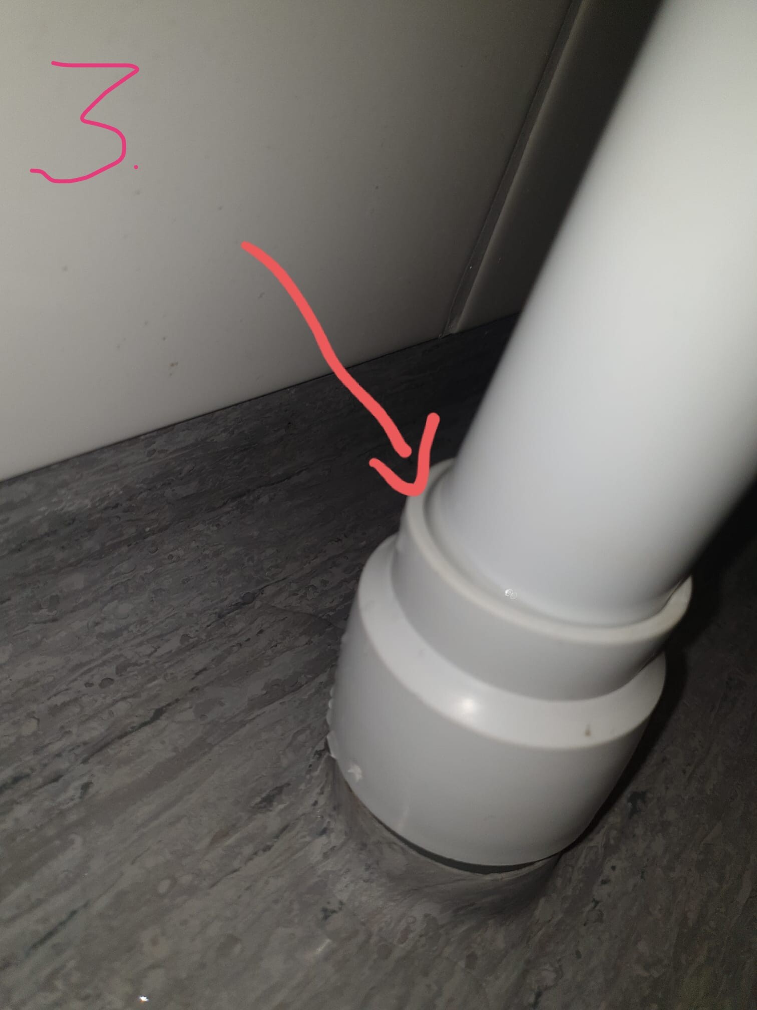

Vi har haft ett tvättmaskinsutlopp i ca 5 år som läckt vatten i princip hela tiden (vissa tvättar går bra, andra inte). Givetvis har vi många gånger rensat vattenlåset utan större framgång. När vi häller vatten i röret för hand syns inget läckage till. Det är när större mängder vatten töms från tvättmaskinen (och med ett högre vattentryck) som läckan uppstår. När vi försökt detektera vart läckan kommer ifrån, är det från den vita övergången (om det heter så?) mot golvröret. Se bild 3.

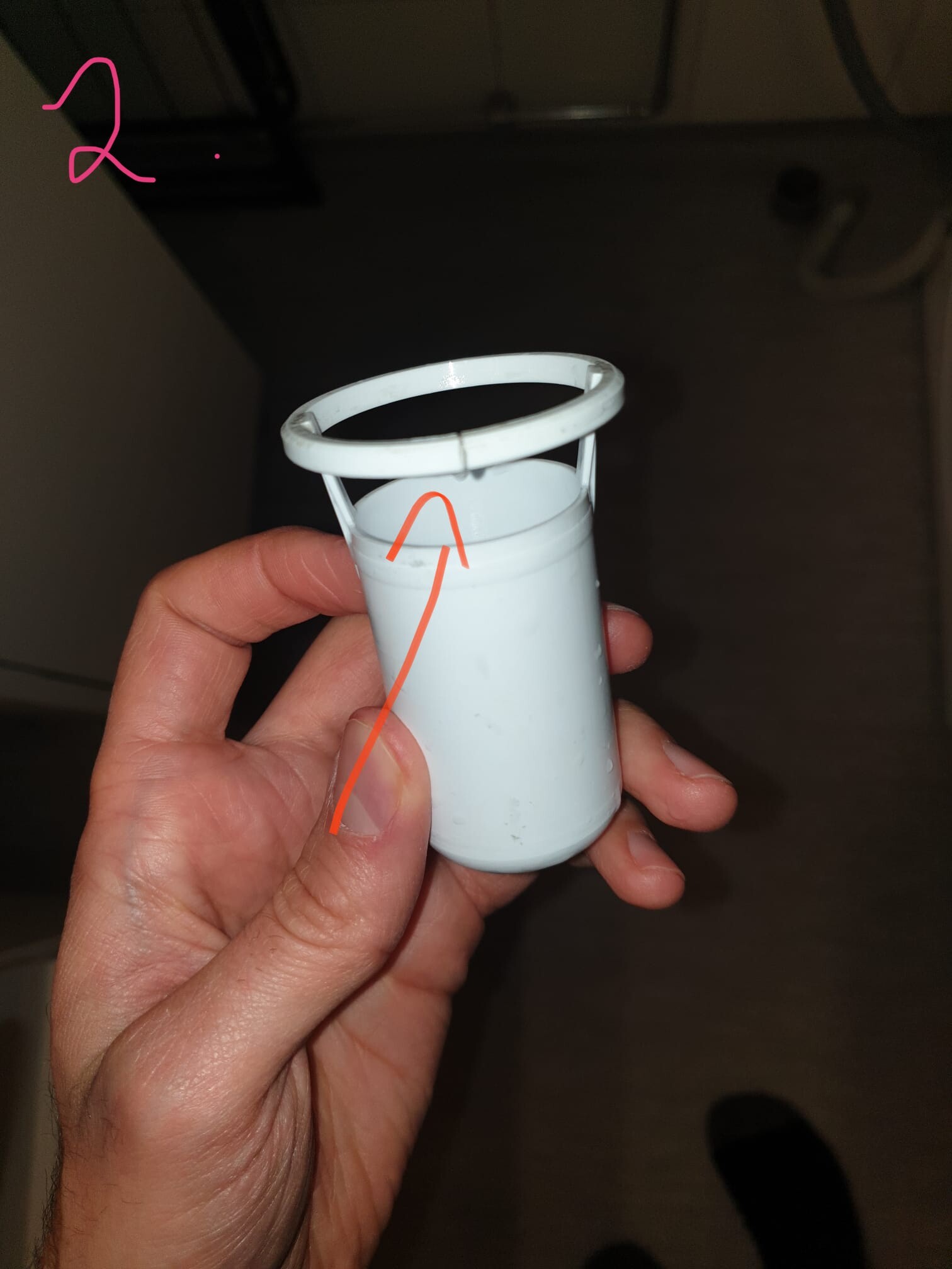

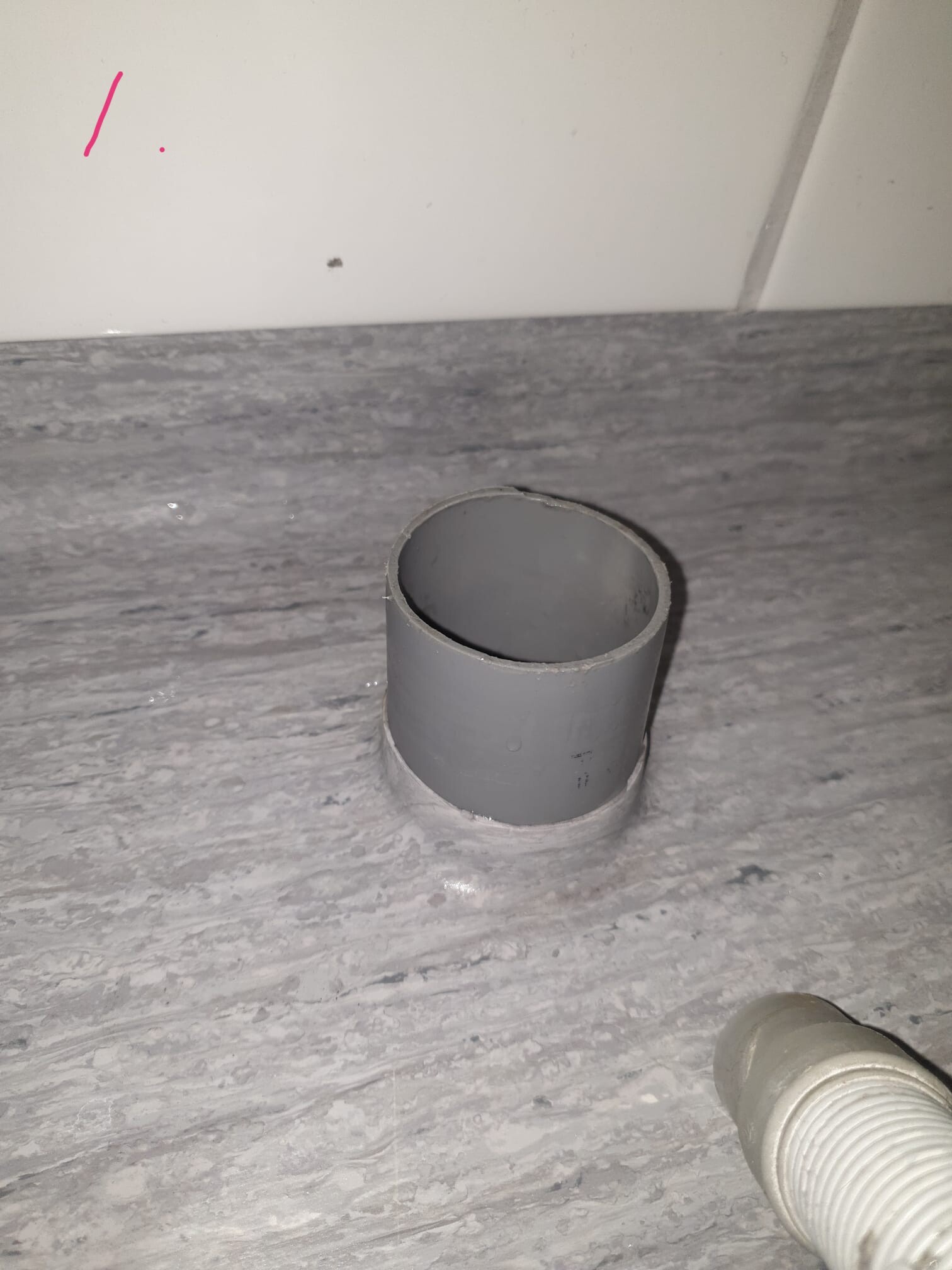

Hypotes A: golvröret (det gråa) till golvbrunnen är ojämnt (dvs. snett) kapat. Se bild 1. Det medför att vattenlåset lägger sig något snett över golvröret, och har t.om. spruckit lite i kanten pga. den sneda positionen (bild 2). Problemet fanns dock även innan vattenlåset sprack, varför jag inte tror att vattenlåset utgör grundorsaken till felet.

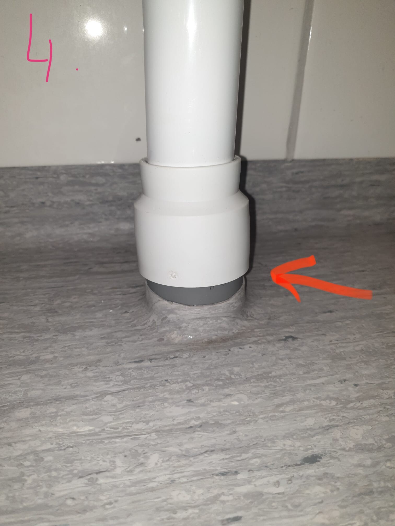

Hypotes B: Utloppsröret (det vita) kommer inte ned hela vägen till botten på golvbrunnen (dvs det gråa golvröret). Jag hade trott att utloppsröret skulle täcka in det grå röret för att förhindra att vatten kommer mot golvmattan i glipan? Men vad vet jag (jag är inte rörmokare). Se bild 4.
Hypotes C: Utloppsröret går ej ned hela vägen till golvnivå när det är fastskruvat i väggen. Det vita röret hänger alltså med någon cm luft på insidan av golvröret (men det låter sig inte fotas). Det hade förmodligen varit tätare om utloppsröret gick ned någon cm till i golvnivå.

  • Grått golvrör som möter golvet, eventuellt ojämnt kapat, vilket kan orsaka läckage vid tvättmaskinsutlopp; grå och vit rörkoppling synliga.
  • En hand håller ett vitt, cylindriskt vattenlås med en synlig spricka vid övre kanten.
  • Vit övergång mellan tvättmaskinsutloppsrör och golvrör, markerad som potentiell läckagepunkt med röd pil.
  • Vitt utloppsrör från tvättmaskin ovanpå grått golvrör, med synlig glipa där vatten kan läcka. Rött streck markerar glipan.

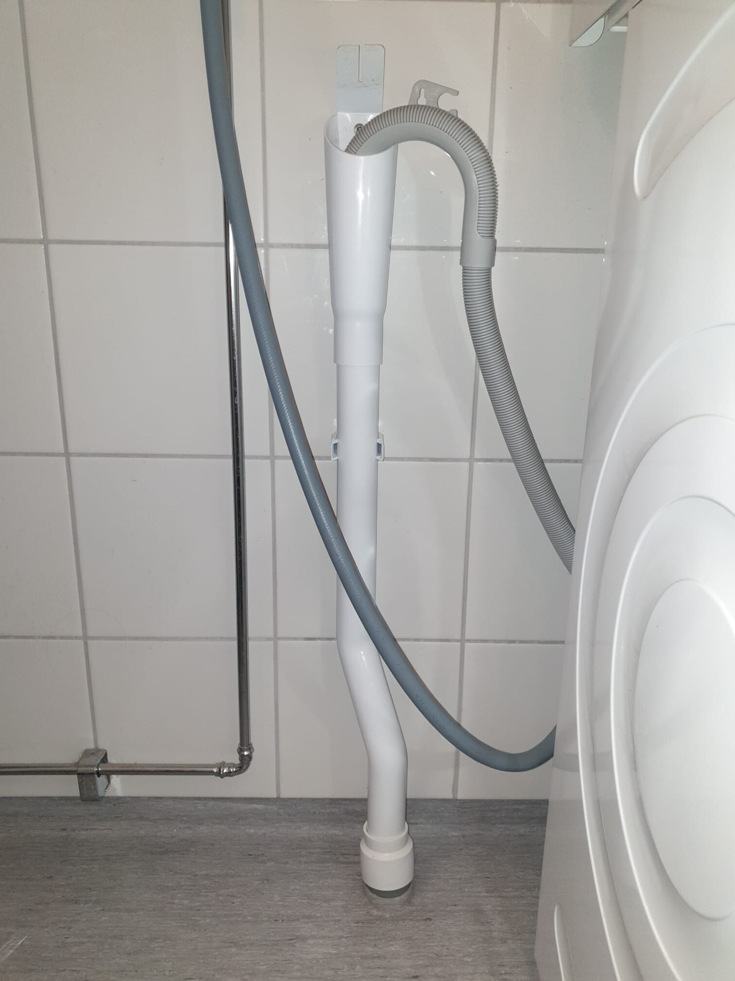

  • Vit tvättmaskinanslutning med grått avloppsrör leder till golvbrunn framför en vitkaklad vägg.

Är det en synvilla eller sitter de vita delarna snett (i fel vinkel) i förhållande till det gråa avloppsröret från golvet? Går det att rikta om så det passar bättre? Hur ser det sedan ut där vitt rör går ner i grått, sitter det någon tätning där?
Ja, det stämmer att de vita delarna sitter något snett på det grå röret. Detta beror på att det gråa röret är kapat snett (det syns lite dåligt, men bild 1 visar det). Det grå röret sitter även snett i en vinkel från golvet - det kan inte vara rätt? Därför är de vita delarna sneda, och går inte att rikta om (ens med verktyg och våld).
Nej, det finns ingen tätning där det vita möter det gråa röret.
Jag hade om det inte går att lösa med de delar som finns på plats, bytt ut till en utloppssatts med vattenlås högre upp på röret och satt en gumminippel ner i det grå röret så det blir tätt samt fixat en spilltratt med luddfilter.
