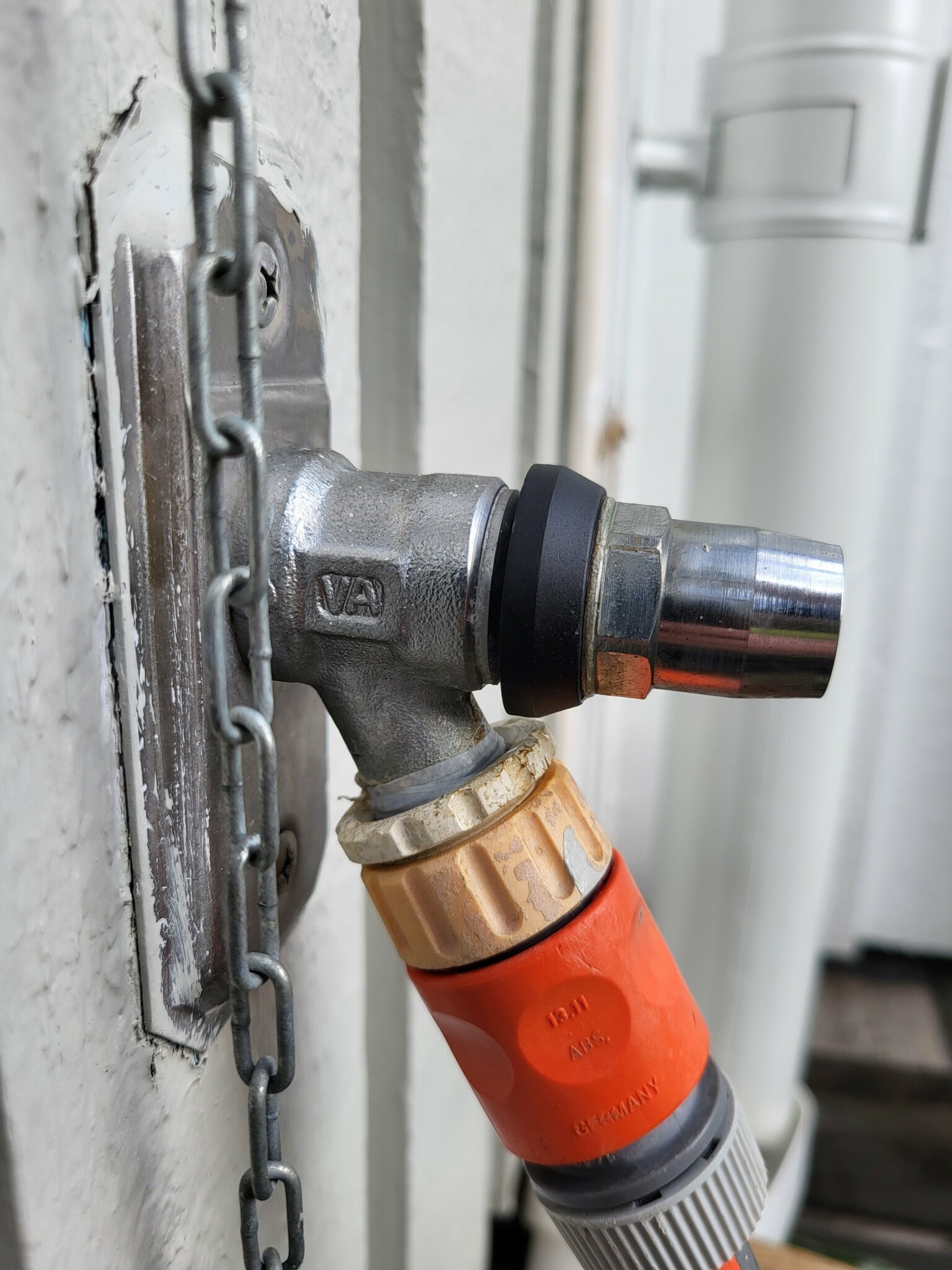

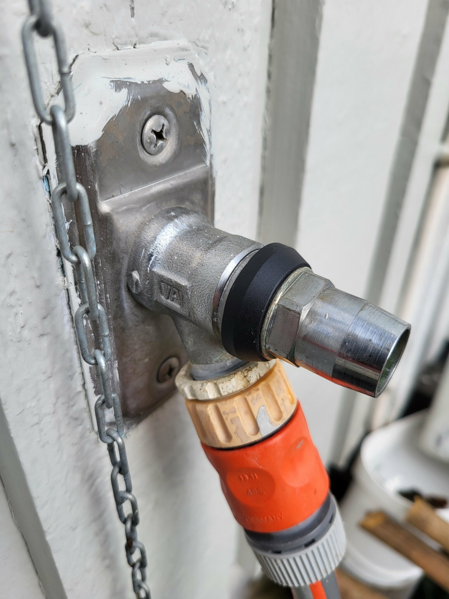

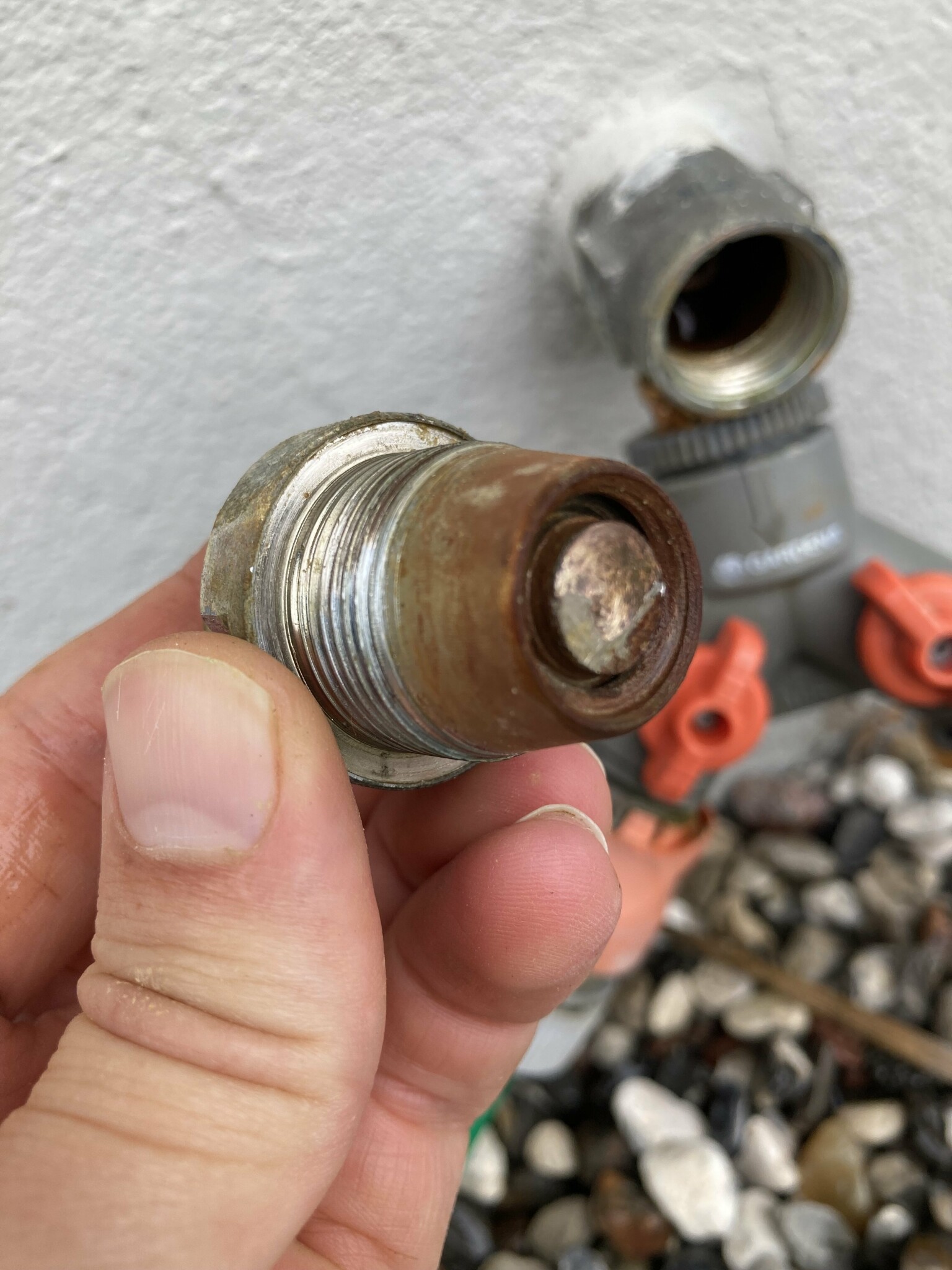

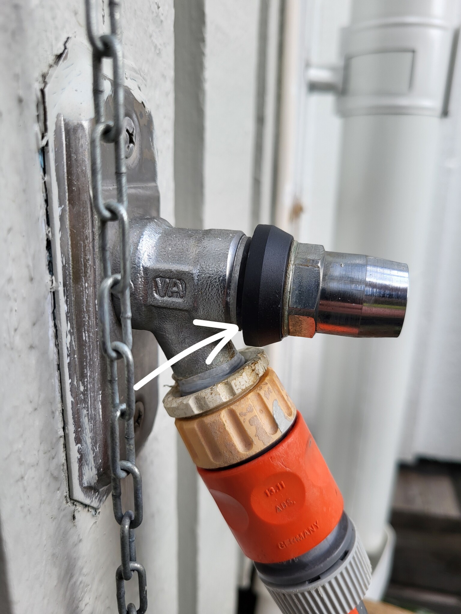

Våran vattenutkastare läcker när vattnet är på, den är tät när jag stänger av den.
Jag kan tyvärr inte hitta vad den heter, tänkte om det kanske gick att köpa reservdel.
Så vet någon märke och eventuellt vad jag skulle behöva köpa för reservdel så hade det varit guld 😊

Var någonstans på utkastaren läcker det?
  • Utomhuskran med påkopplad slananslutning och vita pilmarkeringar som pekar på en del av anslutningen.
Rickard.
Det sitter nog en eller kanske två o-ring runt spindeln där som inte tätar längre.

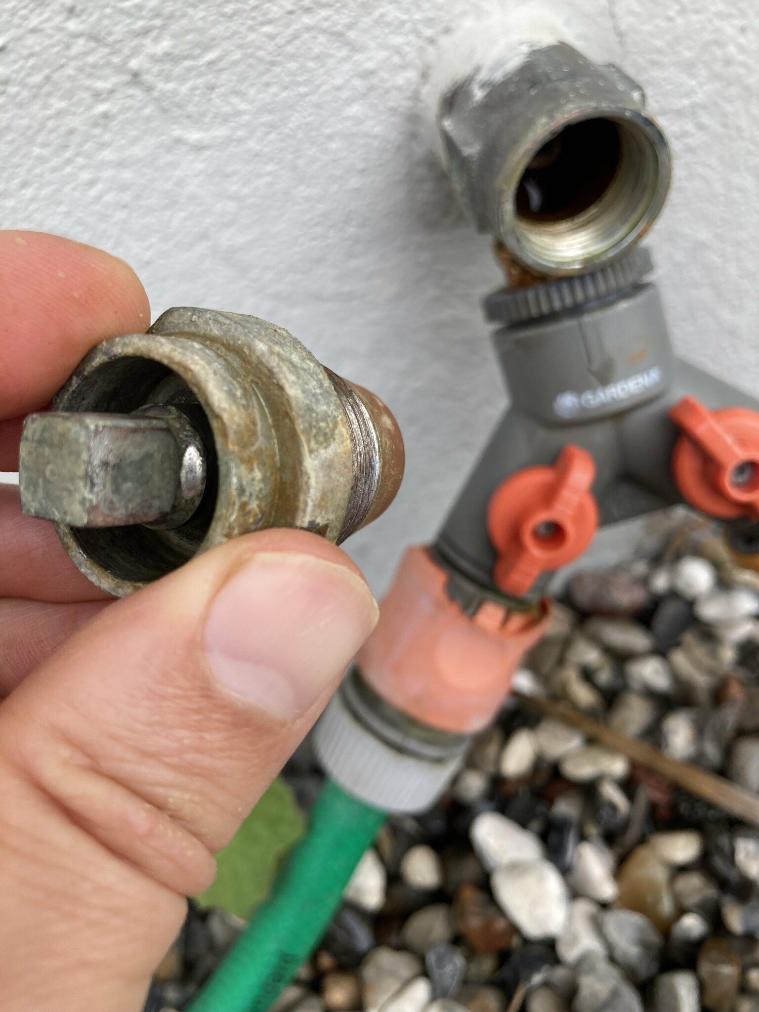

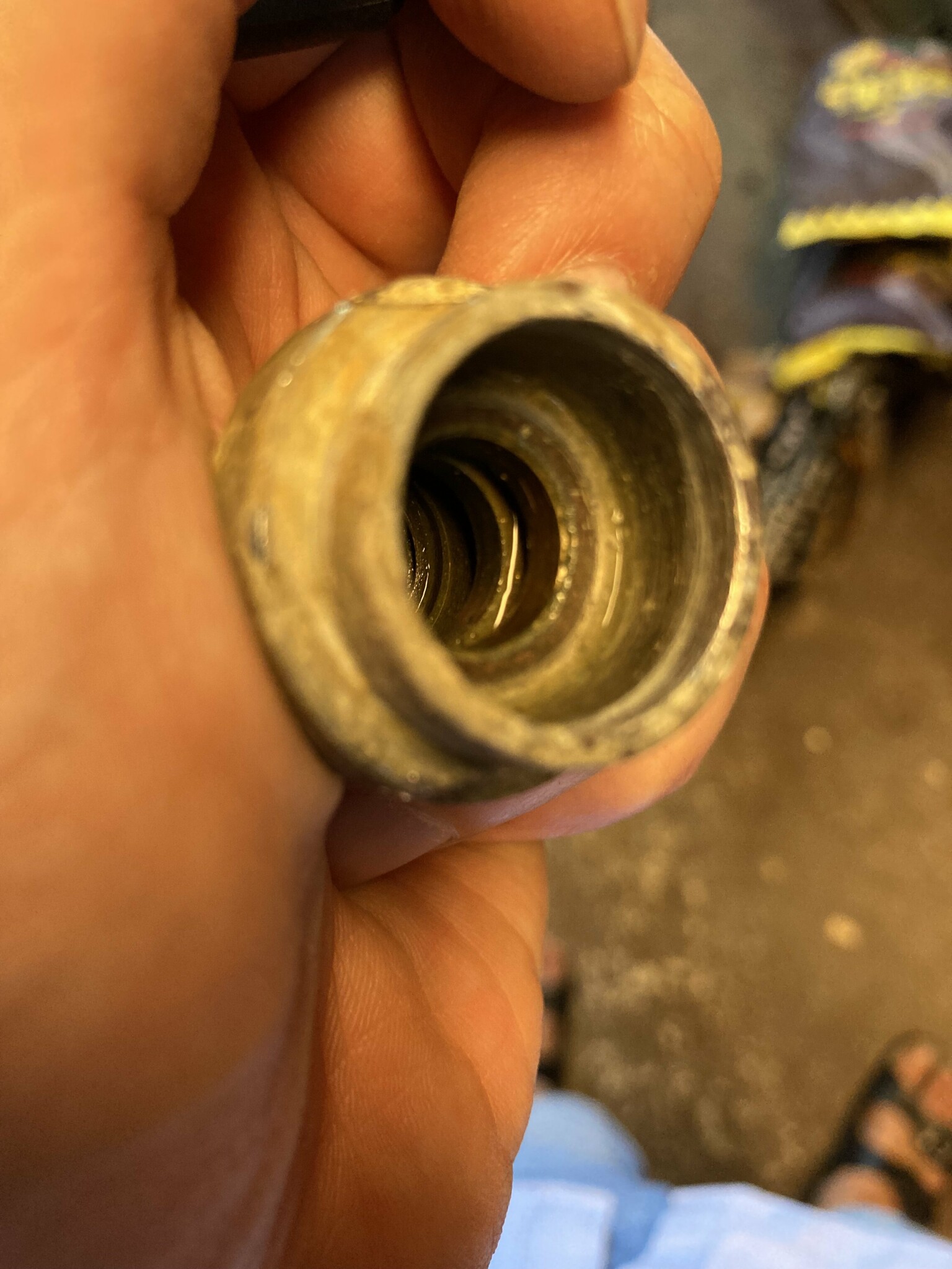

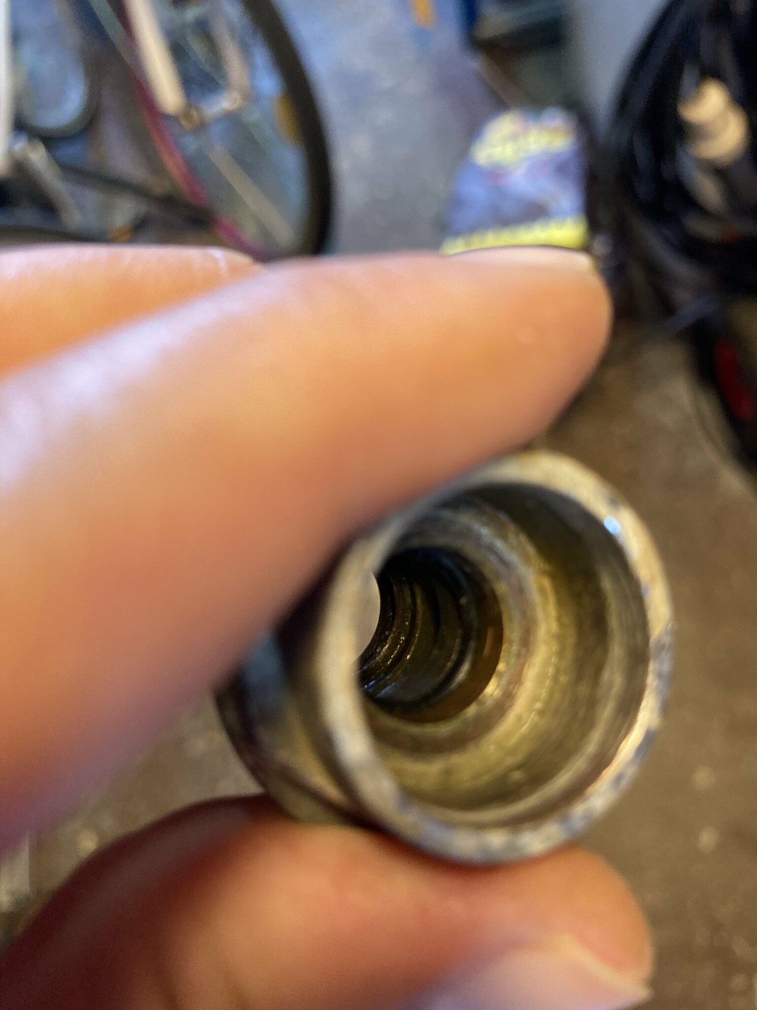

Stäng av vattnet och skruva loss den yttre delen och se om du kan byta o-ringarna. På min möjligen ännu äldre satt som på bilderna.
Annars finns nog reservdel här: https://www.byggahus.se/forum/threa...tkastare-maerke-reservdel.379923/post-3742465
En helt ny vattenutkastare är inte heller speciellt dyr.

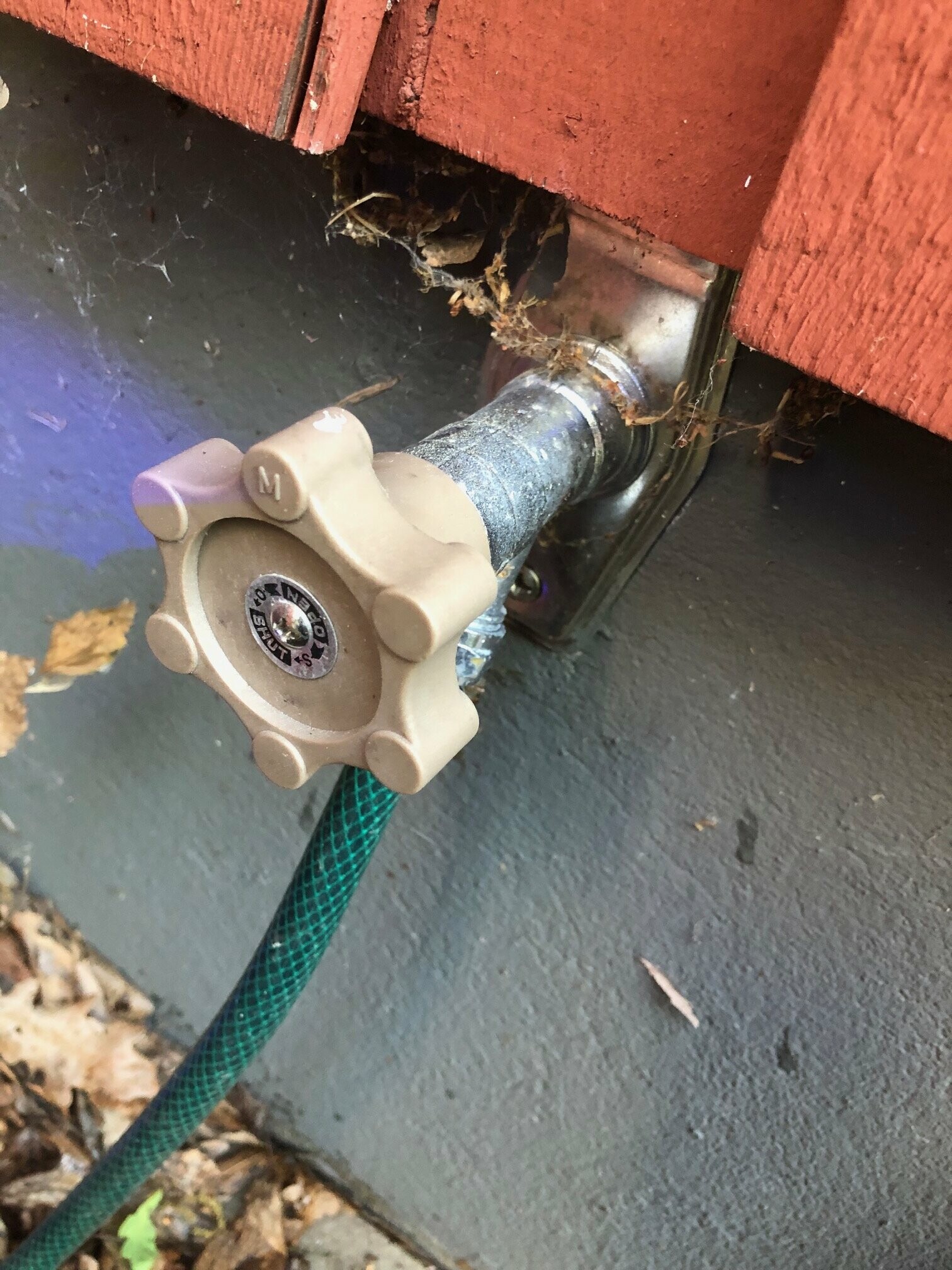

Hoppar in här med denna.
Trög utomhuskran med vridreglage kopplad till en grön slang mot en röd vägg.
Den är väldigt trög att skruva upp. Fick den och öppna en gång men nästa vända så vågar jag inte ta i tillräckligt. Kan man skruva isär och kalka av eller byta nån packning, även på min modell?
