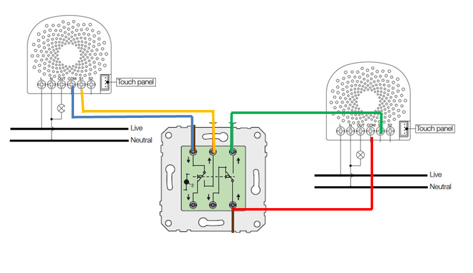

har 2st Aeon Labs nano dimmers https://www.zwavesverige.se/dimrar/aeon-labs-nano-dimmer-270w-energimatning-gen-5
Dessa vill jag ha in i en dosa med en vippbrytare med två fjädrade knappar. Två lampor skall dimras oberoende av varandra.

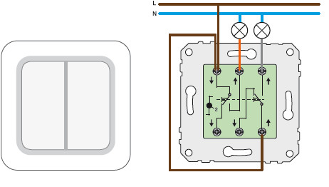

Tänker jag rätt här att använda en dubbeltrapp/kronomkopplare:
Men koppla den såhär:

Ja, det ser ut att fungera, men vore det inte enklare och billigare med en krondimmer?

Gissar att TS redan kör z-wave och eftersom Plejd är ett superstängt system blir det ju svårt att kombinera med följden att det blir två appar för styrning mm.
Krondimmer är dock en produkt jag verkligen tycker saknas i zwave-ekosystemet.
