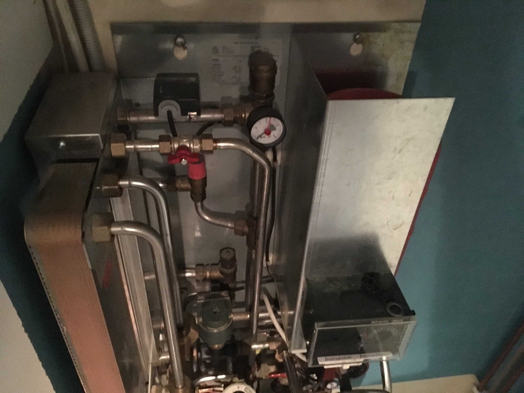

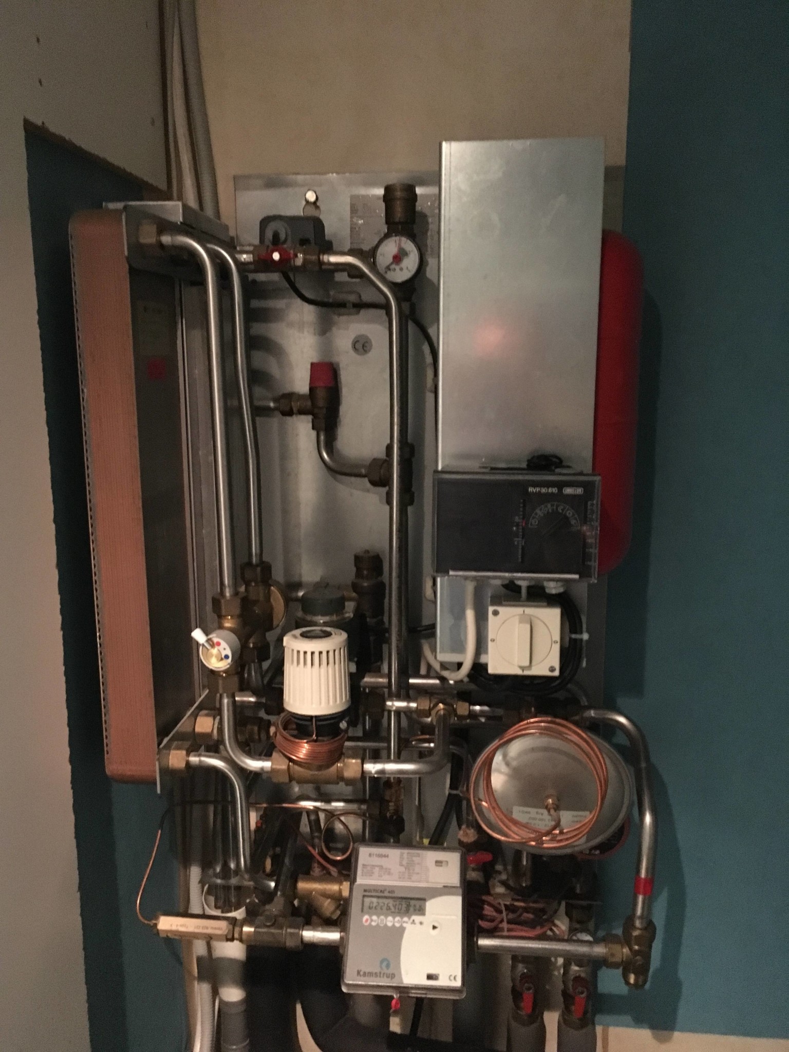

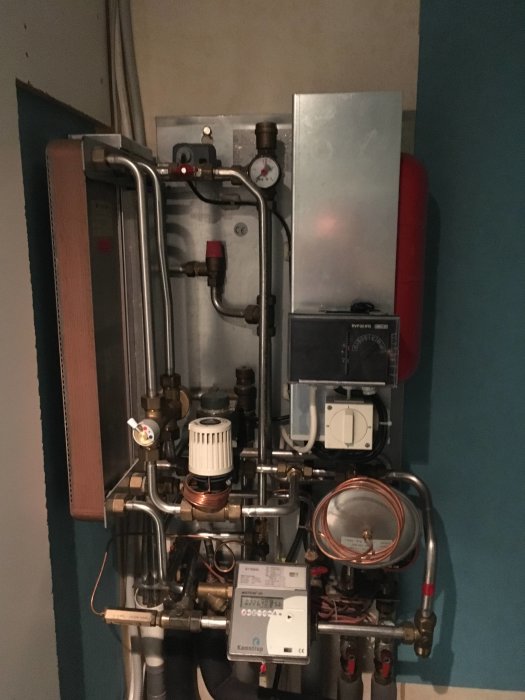

Har två vatten- och värmerelaterade frågor som av olika anledningar blivit väldigt aktuella. Bild på anläggningen finns i slutet av tråden.
Första frågan; aktualiserad av en 1-åring som lärt sig klättra. :sweat: Kan jag reglera värmen på varm- och kallvattnet i huset för att undvika brännskador på babyhänder? Just nu är varmvattnet infernaliskt varmt. Jag gissar spontant på vredet mitten-vänster och den pedagogiska röd/blå färgsättningen; men påverkar det något annat som jag bör vara medveten om?
Andra frågan; vintern är i antågande och elementen på övervåningen är svinkalla. Läst på lite och sett att ett lämpligt tryck för värmen i elementsystemet (två rör) ligger på ca 1.5 bar, emedan den enda tryckmätaren jag hittar i anläggningen visar ungefär 0.2 bar. Angreppsplanen är därför att höja trycket i systemet -- men hur gör jag det? Har sett andra anläggningar med uppmärkt ratt för att öka trycket, men hittar inget lika uppenbart här.

Värmesystem med rör, mätare och ventiler för justering av vatten- och värmetemperatur i hus.
Värmesystem med rör, ventiler och tryckmätare som visar lågt tryck.
Lämpligt tryck i värmesystemet brukar man säga ska vara ca 1 bar så 0,2 bar är alldeles för lite. Kan också bero på fel i expansionskärlet. Fyll på systemet, stäng av cirkulationspumpen och lufta alla radiatorer, fyll på igen etc. Svårt att se på bilderna vad som är vad. Hittar man modellbeteckningen på fjärrvärmecentralen kan det gå att googla fram en manual.
