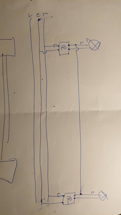

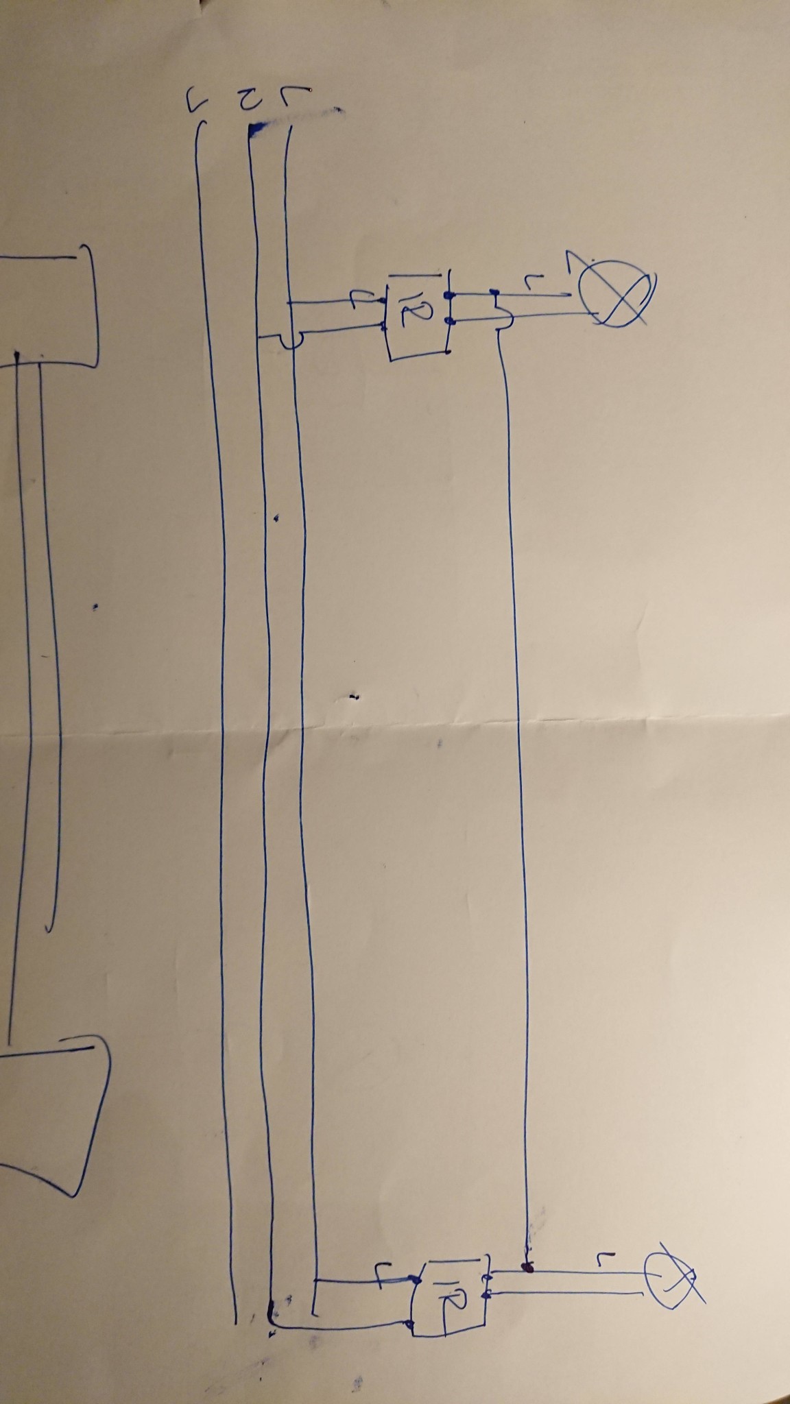

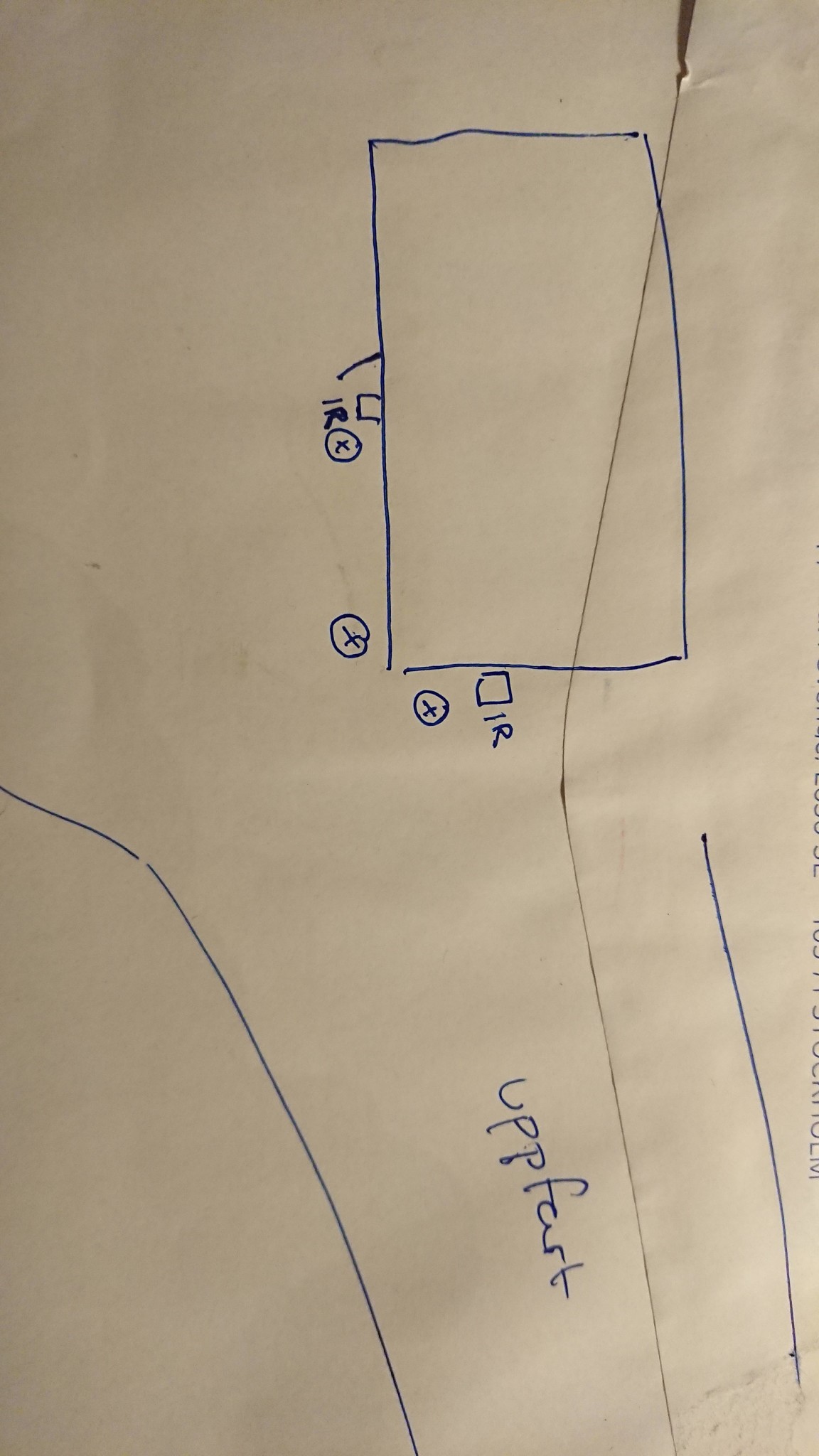

Vi har uppfarten mot kortsidan där även dörren satt tidigare. Vid den dörren sitter det en lampa med rörelsesensor som tänds antingen när man kör ner på uppfarten eller när man öppnade dörren. Nu är dörren flyttad till baksidan av huset som då behöver belysning och vi tänkte då att det vore smidigt att komplettera befintlig rörelsesensor med en till och några fler lampor så att samtliga lampor tänds både när någon går på uppfarten och när någon går ut genom dörren. Går detta att göra och behöver vi sensorer som har stöd för detta eller går det med alla? Är det tillåtet med en sån lösning? Fas in i båda sensorerna tas från samma grupp
Vi satt och spånade lite och kom fram till att det bör gå att paralellkoppla enligt schemat nedan, förutsatt att man inte riskerar att bränna sensorerna.
Handritat schema för parallellkoppling av rörelsesensorer och lampor för belysning vid uppfart och husdörr.
Handritad skiss av parallellkoppling för rörelsesensorer vid uppfart.
Funkar normalt alldeles utmärkt ja. Nollan in och ut på deckarna brukar vara samma skruv. Det är alltså bara fasen som bryts.
Vet ni vad ni ska ha för deckare så brukar det även stå hur man kopplar fler än en och att det går. Viktigt som du skriver att de får ström från samma fas och säkring. Om det finns någon anledning till att det inte skulle vara lämpligt får man fundera närmre på med aktuella omständigheter.
