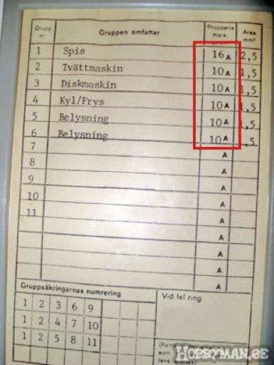

Har någon ett förslag på en sådan märkning? Jag har fått tag på originalritningarna och det ser ut som jag har flera såna att döma av antalet streck, men det står ingenting om det i gruppförteckningen eller på centralen. (Och uppenbarligen kände någon tidigare ägare inte till det heller, för han har skarvat på båda faserna och dragit vidare från dosan där de borde delat upp sig...)H hempularen skrev:Det finns även regler om att dessa faser måste vara korrekt märkta i centralen, och de skall ligga samlade i centralen, alltså inte en säkring i ena hörnet, och den andra i ett annat hörn. I äldre proppcentraler ligger oftast de matanade faserna på var sin rad. I nyare automatsäkringscentraler ligger de normalt bredvid varandra, så var 3e säkring hör till samma fas.
Hobbyelektriker
· Värmland, Molkom
· 27 073 inlägg
Du kan t.ex titta på den här bilden:
Det är ett exempel på hur man kan göra. I nederkant ser man att grupp nummer "1" upptar tre st säkringar lodrätt. Det visar dels att säkringarna är samlade och att de tillhör samma grupp. Så spisen är en trefasgrupp, likaså tvättmaskinsgruppen, medan diskmaskinsgruppen är enfas.
Här är ett annat exempel jag hittade i hastigheten:
I detta fall numrerar man grupperna efter "position" i centralen. Man ser att spisen upptar position 13-15, dvs tre platser, vilket indirekt pekar på att det är trefas. Denna variant är vanlig för normcentraler där komponenterna sitter på rad och upptar ett visst antal modulplatser.
Gemensamt är att säkringarna för trefasgruppen är samlade bredvid eller under varandra.
Fast hos mig ser det ut att vara tvåfasgrupper, t ex #7 och #8 i exemplet ovan. Numreringen är f ö inte ifylld alls i min gruppförteckning, däremot har någon skrivit med blyerts under respektive säkring...
Tänkte mer om det fanns någon standardvarningstext typ "Innehåller tvåfasgrupper med enfasbelastningar". (Eller "I det här huset är elen dragen lite huller om buller" kanske passar bättre?
Mest som upplysning om jag anlitar någon som ska pilla, och kanske lite till mig själv.
