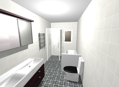

Två duschar eller dagsljus?
En stilla undran bara: Varför har man två duschar i samma badrum??
När jag började skissa på badrummet (numera duschrummet) såg jag framför mig hur effektivt det skulle vara om två av barnen kunde duscha samtidigt. Nu har entusiasmen lagt sig och det blir bara EN dusch
En liten undran bara. Det här med två duschar som verkar vara lite av en trend i dagsläget. Vad ska det vara bra för? Även om man har fyra tonårsbarn som duschar 2 gånger per dag.

Är det inte trevligt med ljus in oavsett göromål på toa? Två duschar? Är det inte nog med två handfat i bredd? 70-tal någon? Ska du ha orange tapet och bidé också?
Skämt åsido, om du verkligen får plats med två handfat ihopbyggda och nu prompt måste ha två blandare så kör på de ihopbyggda handfaten och kommod. Hur snygga är två vattenlås i bredd? Kör med EN dusch som är större, är det inte roligare att duscha tillsammans i en stor dusch än var för sig i varsin liten?
Hade jag varit dig hade jag valt ett stort handfat och en stor spegel som täcker hela ytan. Lär barnen att man borstar inte tänderna med rinnande vatten. Allt för att rummet ska upplevas stort. Skippa väggen mellan dusch och WC och sätt en glasvägg istället för att glädjas av ljuset från fönstret i hela badrummet.
Efter några år kommer du uppskatta utrymmet i badrummet istället för massa porslin som trängs. Du kanske vill ha tvättkorgar och annan förvaring av handdukar etc en dag.
Halloy och Pappskallen: Jag håller med er i ert resonnemang. Det blir en rejäl dusch.
Kave: Kul med dina åsikter! Fönstret ersätts med glasblock. Glasdörren till duschutrymmet placeras i linje med glasblocken för att få ett så stort ljusinsläpp som möjligt. till resten av rummet men det är klart att en glasvägg ger ett ännu större ljusinsläpp. Återkommer.

Jag hade inget resonemang alls egentligen utan undrade mest över vitsen med det hela, såg i senaste viivilla att dom hade en duschx2 lösning och fick inte riktigt ihop hur dom hade tänkt.
Lever själv i en familj med tre småbarn och upplever inte att jag skulle behöva fler duschar då man knappast använder mer än en dusch i taget. och i det fallet man vill duscha med sin bättre hälft så vore det ju riktigt irriterande om det fanns två duschar ;o)

Jag var lite slapp och lät Halloys resonnemang stå även för dig. Men nu för du ett resonnemang som jag definitivt köper

Jag tyckte lösningen i viivilla var jäkligt snygg, dock kommer där bli söl i hörnorna vid duscharna, något man hade undvikit om man satt en dusch i mitten, men som sagt lösningen var riktigt snygg i mitt tycke, dock behöver man ganska mycket yta för sådana lösningar och det har definitivt inte vi.

Arbetet inför badrumsrenoveringen fortskrider. Vi har nu valt entreprenör efter att ha tagit in ett antal offerter. Arbetet kommer att påbörjas om några veckor. Nu ser vi framemot att våra planer ska förverkligas!
Halloy: Jag uppfattade det inte på något sätt som ett påhopp. Det du skrev tyckte jag lät vettigt - aldrig att jag delade badrummet med någon när jag växte upp! Jag tycker själv (numera) att två duschar känns onödigt. Skönt att inse det före badrumsrenoveringen och inte efter
Vi har skissat på ett nytt upplägg för badrummet som känns riktigt bra. Kommentarerna i denna tråd har varit till stor hjälp. Tack!
