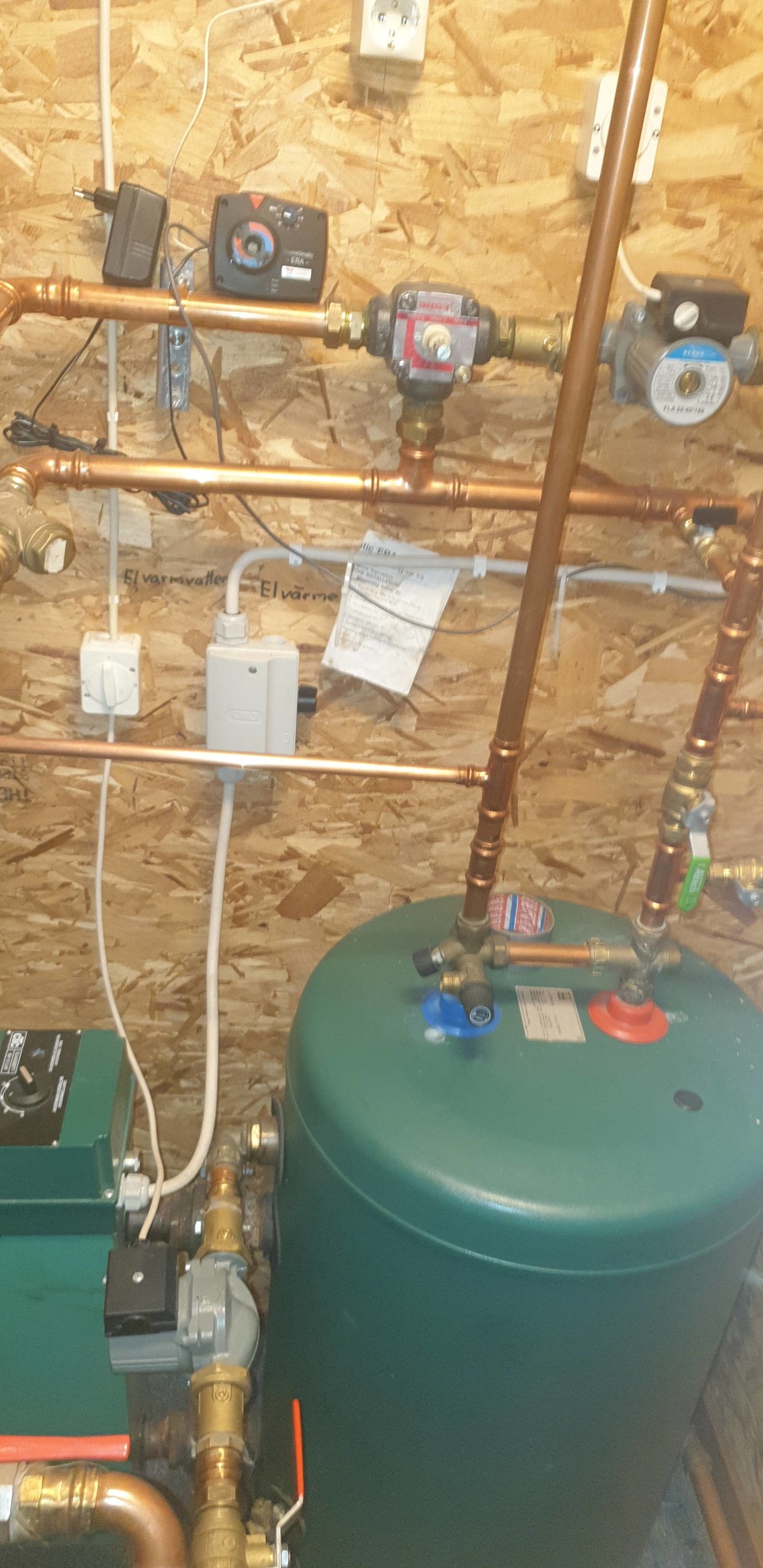

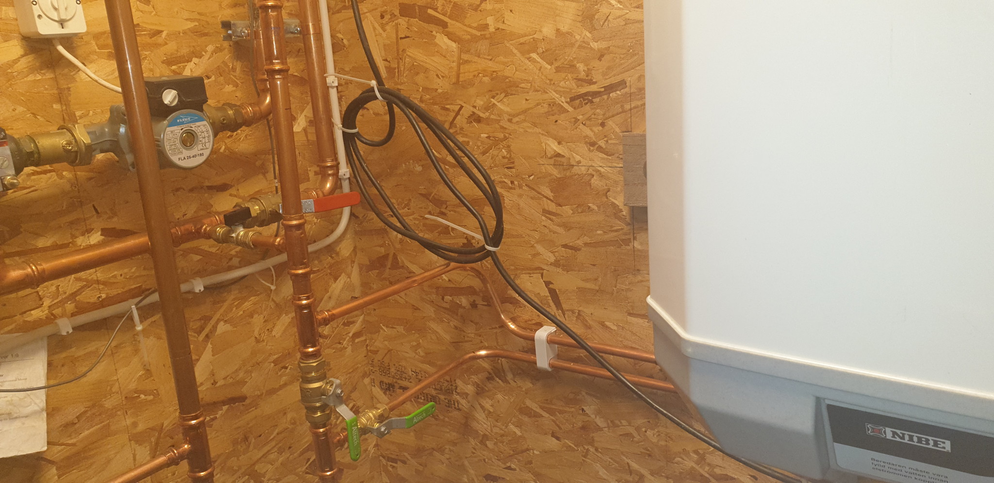

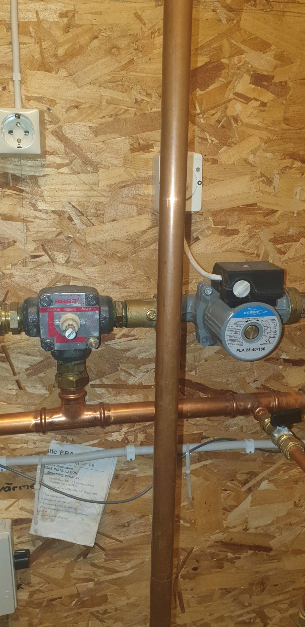

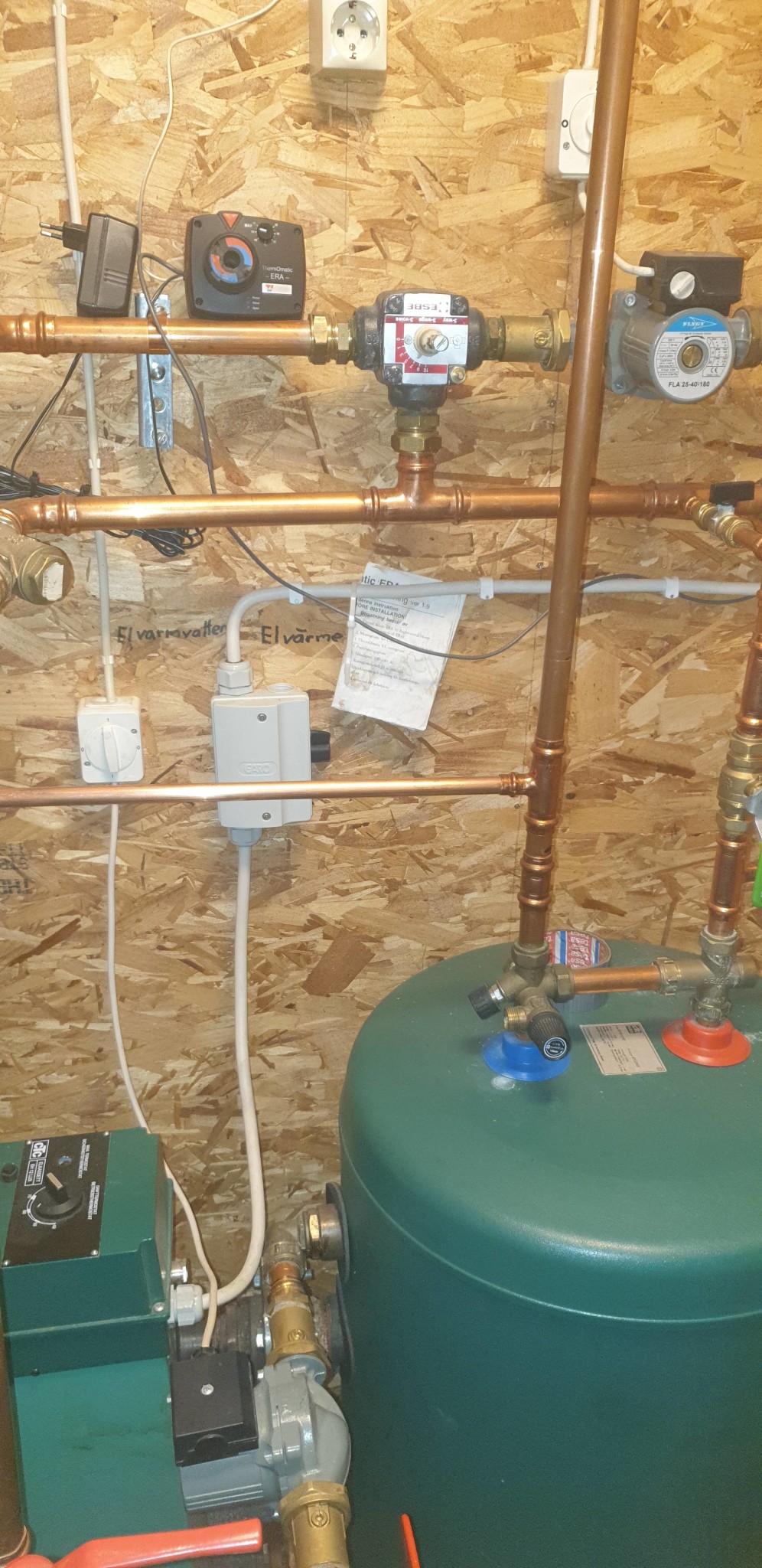

Flyttade nyligen in i en gammal gård i Norrland och har haft det spännande med värmesystemet (tack gör hjälpen senast!).
Har insett att huset just nu drar ca 130kWh per dag och är lite orolig för månadens elräkning. Vi letar källor till detta och misstänker att den absolut största källan är värmesystemet.
Vi har just nu två värmekällor, en vedeldad panna i garaget som kopplar på huset via en kulvert. Denna fungerar tyvärr inte i dagsläget, så nu kör vi heltid med elpatron. Har dragit ned värmen på elpatronen och skruvat åt shuntventilen till en nivå som gör huset kallt men beboeligt. Elen fortsätter dock att ticka på.
Såg då att vi nu har två cirkulationspumpar som står och snurrar konstant. De är på 30w vardera så om jag förstår det rätt står de för nästan hälften av dagsförbrikningen (60kWh).
Så till min fråga - vad skulle vara anledningen till att ha två pumpar och kan man säkert testa att stänga av den ena?
Vi har även en separat varmvattenberedare men förstår inre varför den skulle behöva cirkulationspumpen?
Bifogade bilder på systemet.
Tack på förhand!

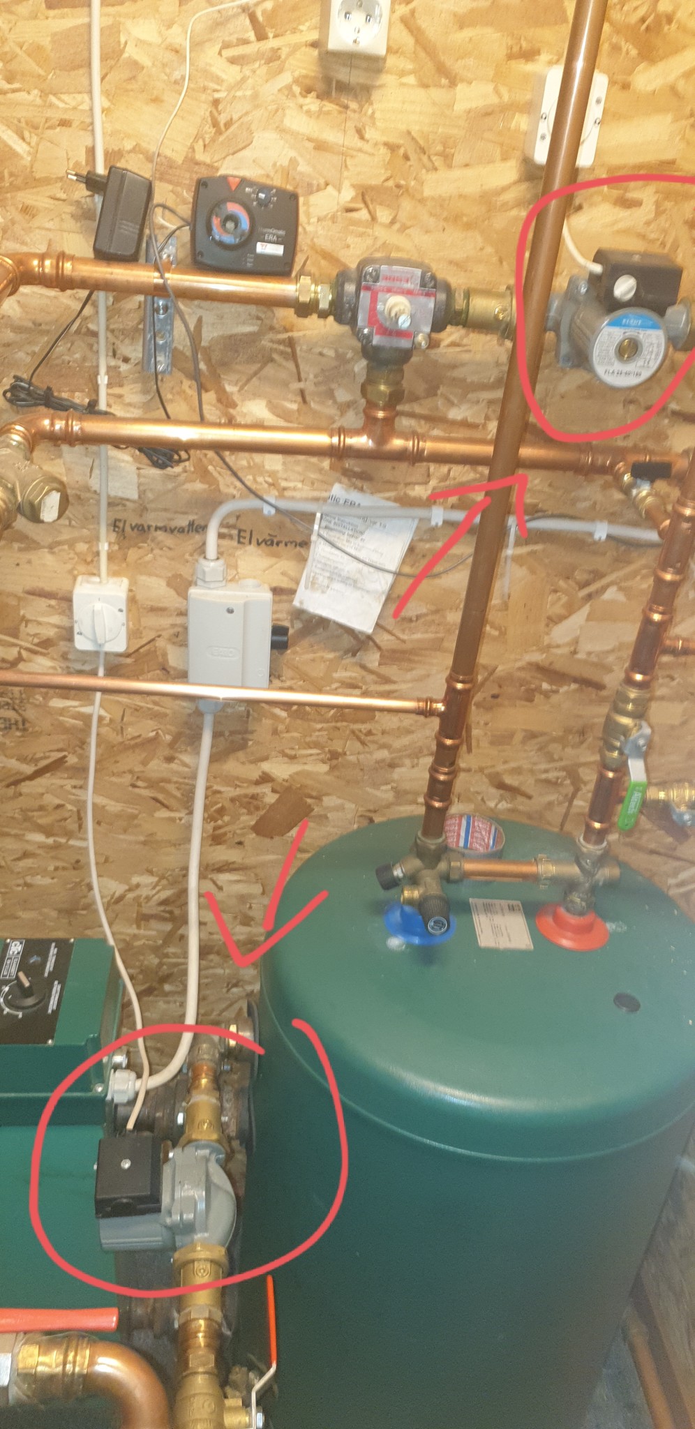

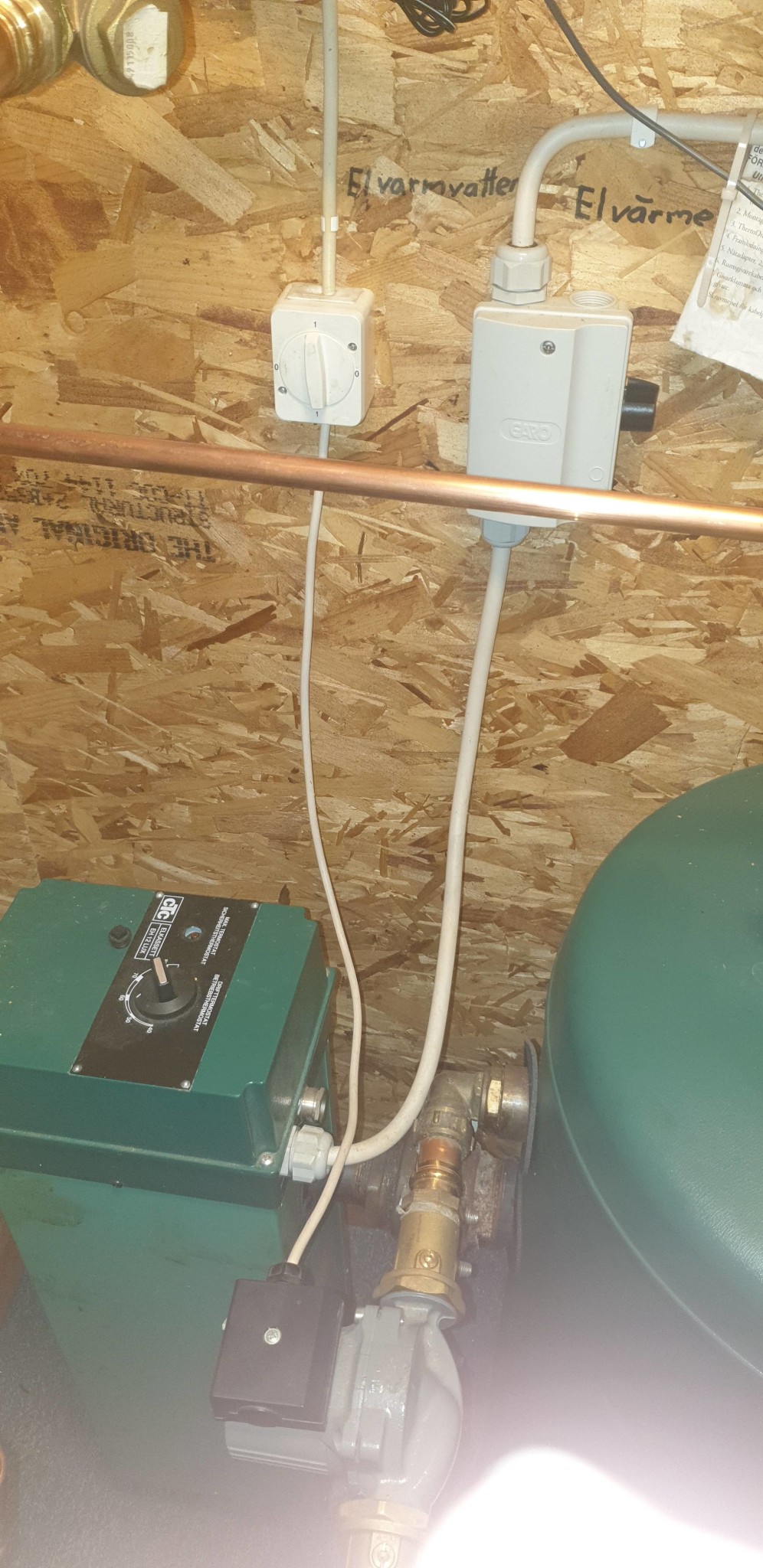

Förtydligande: här är de respektive cirkulationspumparna.

Om båda dom två cirkpumparna går konstant drar dom tillsammans knappt 1,5kWh per dygn. Inte nått du ska oroa dig över eller börja mixtra med i onödan.

De är på 30 W, 0,03 kW...0,03*24=0,72 kWh per dag, per pump.
Fö kan det vara motiverat att ha två cirkpumpar, tex vid vedpanna med acktank där den ena sköter laddningen panna-tank och den andra radiatorslingan.
130 kWh per dag är annars högst normalt, gränsande till lågt, för att värma ett hus med elpatron...hur stor är kåken?
30 Watt x2st x24h ger 1,44 kWh per dag eller översatt i del av din förbrukning, prostataproblemspisslite.
Borde inte prio vara att få igång vedpannan eller kulverten vilken det nu var som inte fungerade?

Ah! Då hade jag helt missförstått det där :) efter ett liv i lägenhet är det mycket basalt att lära sig. Så låter snarare som att elpatronen i sig är det enda problemet. Huset är på 145kvm, timmer och utvändigt isolerat med lite extra treetex på insidan. 2 våningar.
Vi är lite osäkra på hur vi ska göra med vedpanna - den har 3 stora ack.tankar på ett par hundra liter. Då vi just nu bara kan vara här deltid pga jobb 5 timmar bort så är jag orolig för att de ska frysa när vi är borta (givet att det kan bli -20 här och garaget är dåligt isolerat).

Som andra skriver har du tänkt fel om circpumparna, de är inte ditt problem. Förbrukningen är inte onormal om huset är väldigt litet. Finns heller ingen större anledning att sänka tempen på framledningsvattnet, om du ändå kan styra detta med shunt/ventiler på radiatorer. Det blir förmodligen mer komfortabel värme så. Kallställ vissa rum om det går, eller fixa vedeldningen - det är nog det du kan göra om du ska få ner förbrukningen i nån större utsträckning.

Om en av pumparna är till varmvattencirkulation kan det då vara en ursak till högt ström förbrukning eftersom man pumpar runt varmvatten konstant. Om ledningarna är inte bra isolerade så värms up omgivningen i onöda.
Vi satte en timer på vår varmvattencirkulation som stängde av nattetid. Har en ganska lång kulvert från garage till hus. Kan bli en del förluster annars.
