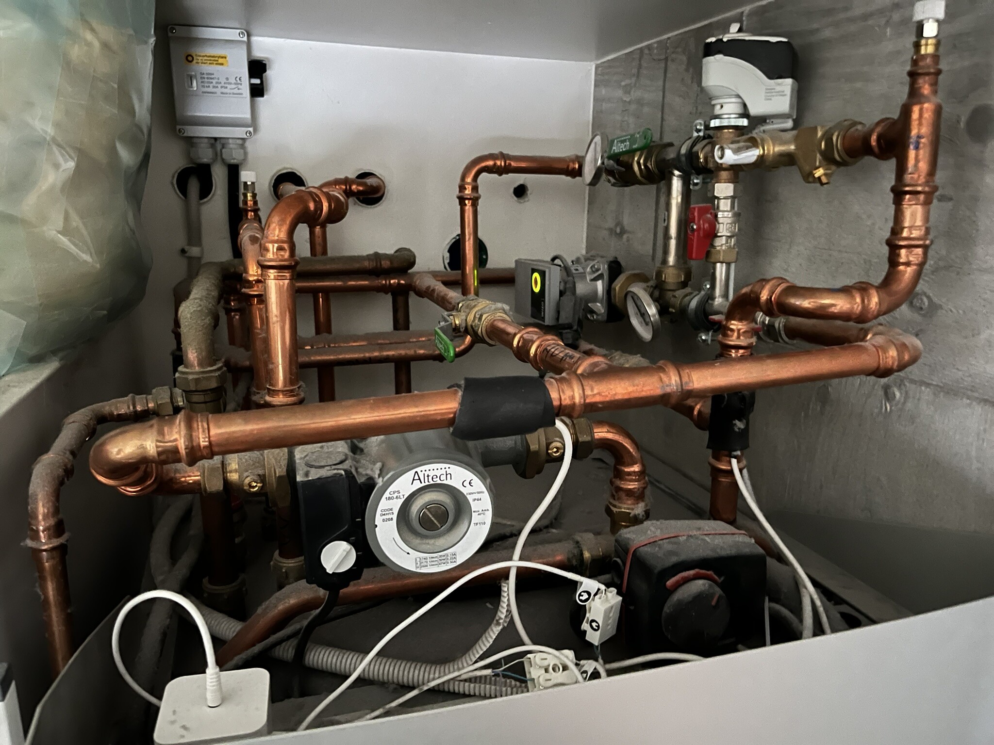

Resten av huset är i två plan med varsin fördelare, de matas av bergvärmepumpens "radiatorslinga 2" (med shuntgrupp/cirkulationspump som sitter ovanför bergvärmepumpen) och värmen har tills nu inte varit ett problem där.
Problemet nu är att rummen på övre våningen (samt ngt rum på nedre våningen) inte blir tillräckligt varma. Det är inte så att det inte blir varmt alls, men de ligger ett par grader kallare. Jag fick för mig att det kunde vara för dålig fart på vattnet i rören och noterade att båda cirkulationspumparna är inställda på "proportioneligt tryck" medan LK rekommenderar konstant tryck. Det jag tror är bergvärmepumpens (ctc ecoheat 300) radiatorpump står på 3 av 3.

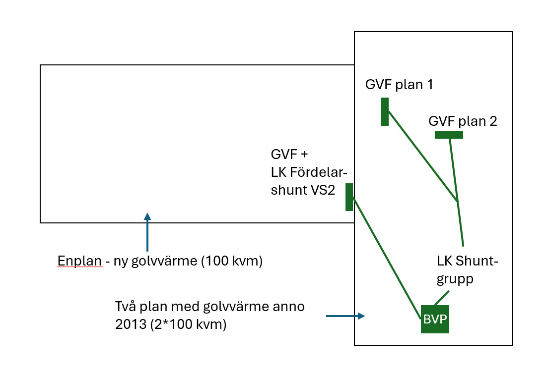

Det är alltså bara golvvärme i hela huset?
Då behöver du inte ha någon golvvärmeshunt (med egen cirkulationspump), utan allt kan kopplas direkt på bergvärmepumpen, eventuellt en kraftigare cirkulationspump i värmepumpen.
Ta och rita upp exakt hur allt är kopplat idag, blir lättare för alla att förstå.
Sen kan det behövas en injustering av förinställningen på fördelarna så att det blir "rätt" flöde/tryckfall/difftemperatur över varje slinga.
Difftemperaturen över varje golvvärmeslinga bör vara 3-5⁰.
Finns det en golvvärmeshunt så behövs det en egen cirkulationspump efter shunten för att cirkulera vattnet i slingorna.P phile skrev:

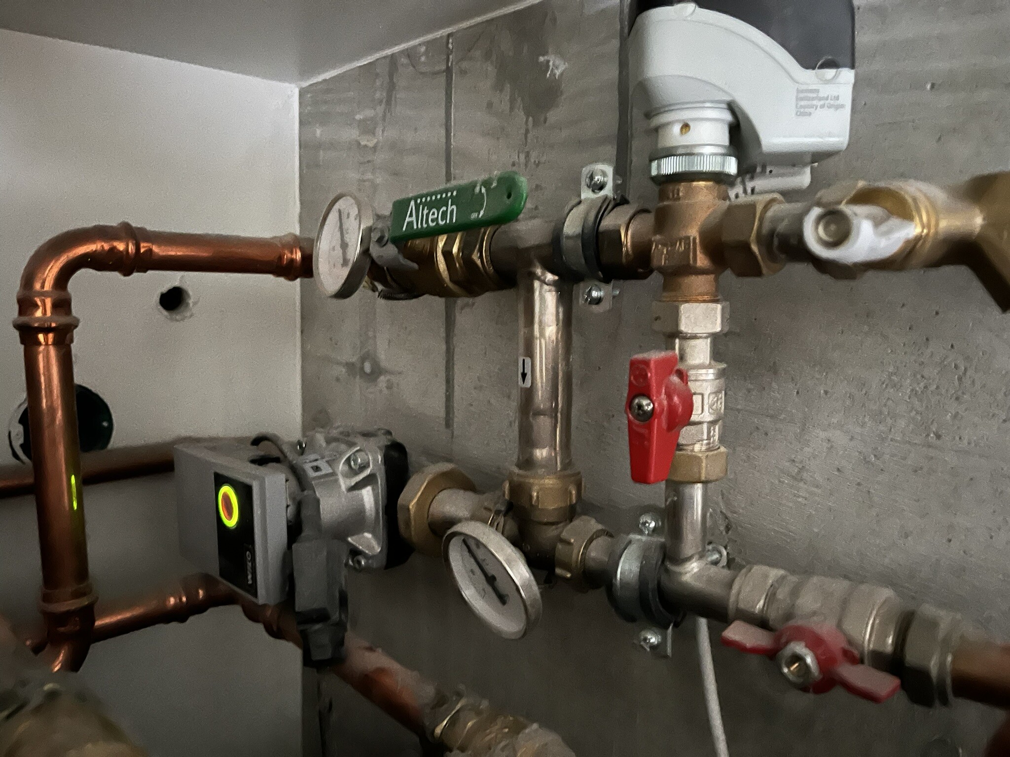

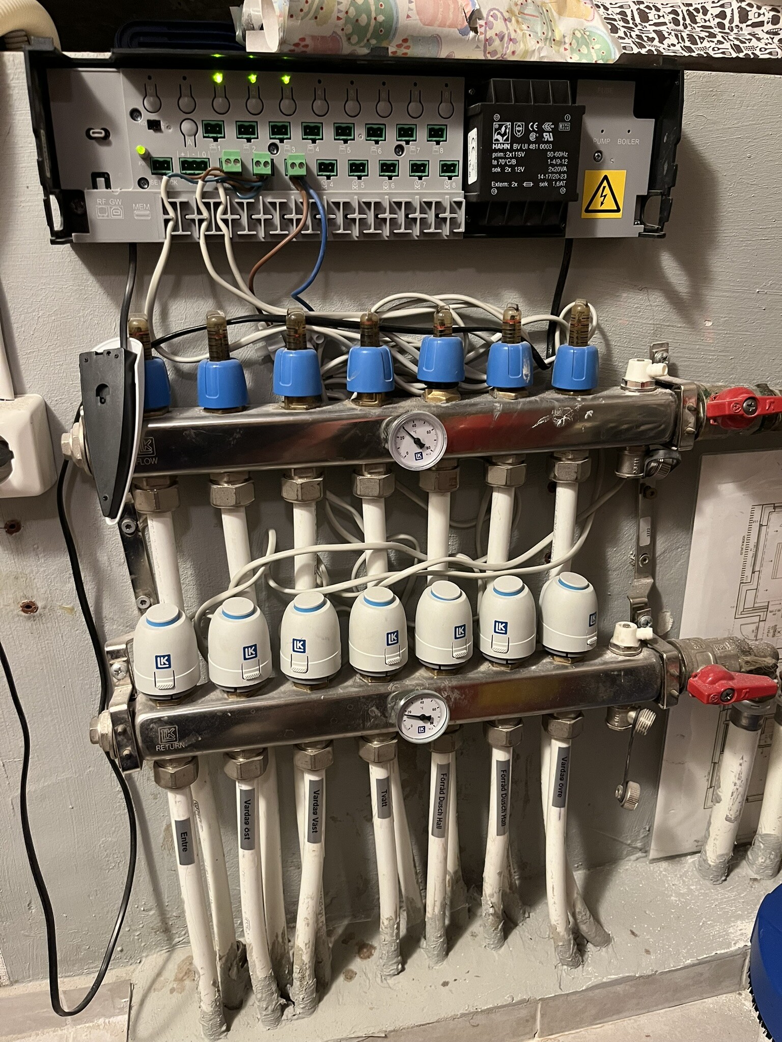

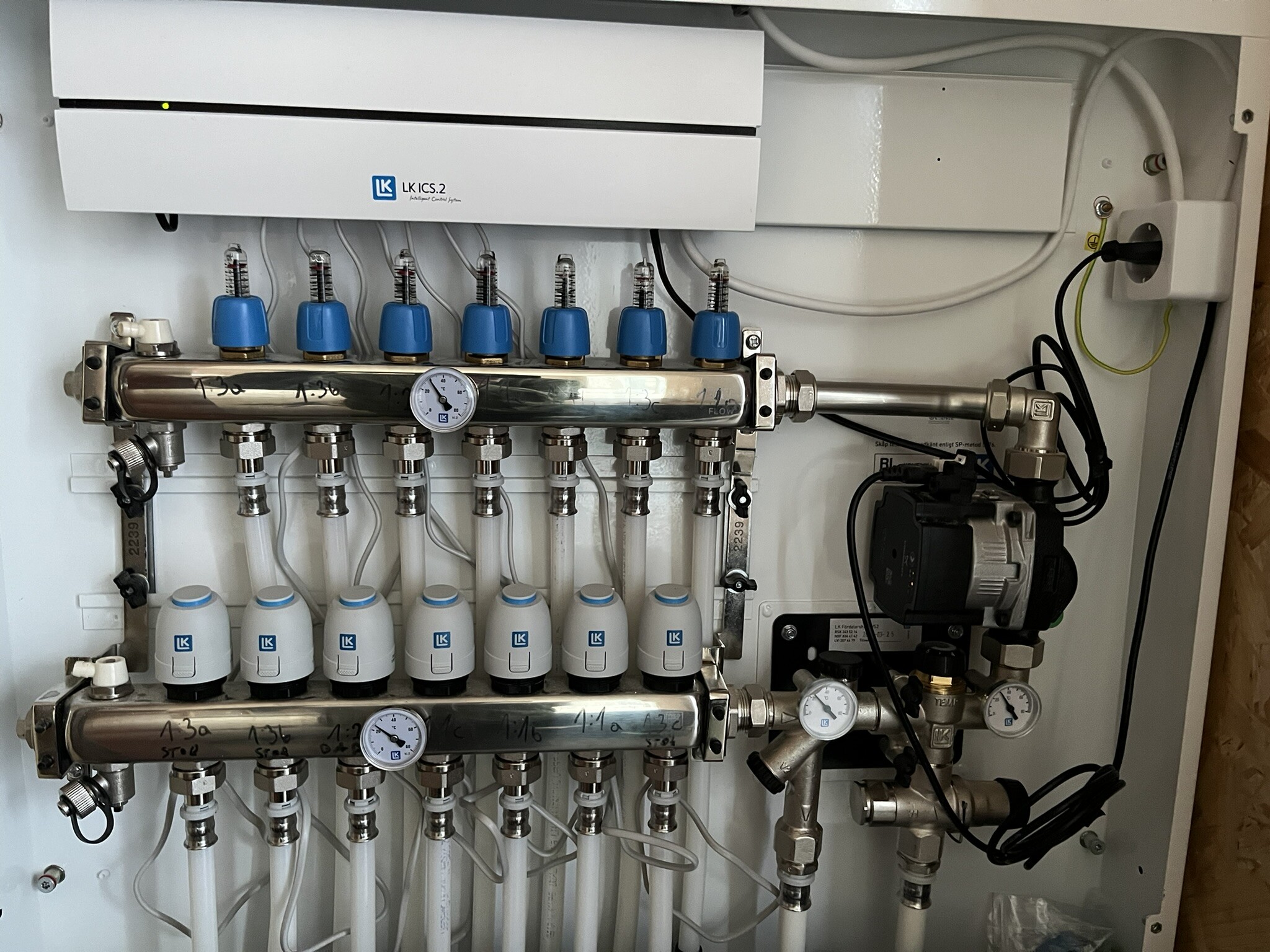

Fyller på med info:
Amatörskiss
Pumpen
Shuntgruppen lite närmre.

Ny GVF
Cirkulationspump Grundfos UPM3 Auto L 15-70 130
GVF plan 1
GVF plan 2
Medveten om detta, jag har ställt kurvorna likadant för de två kretsarna i bvp och tänkte att det kanske kunde duga, det är nog en del rörjobb att ta bort den. Kanske kan den ställas in så att den "inte shuntar" på ngt sätt?Demmpa skrev:

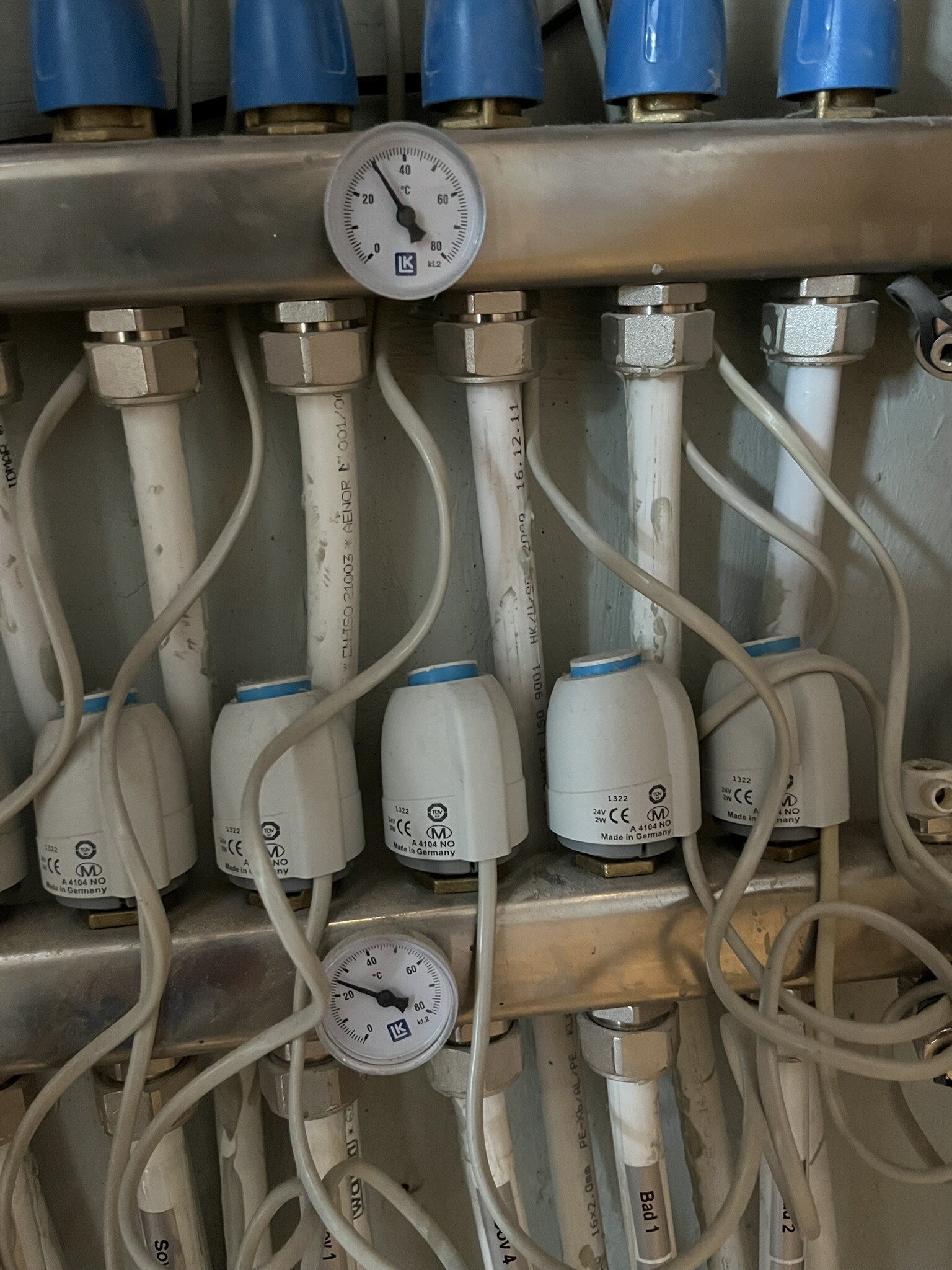

Enligt bilderna, så är alla slimgor helt öppna, det fattas flöde från VP att försörja allt. Pumpen i VP måste ha kraft att trycka på flödet till allt. Den ska ha en lite överkapasitet. Så ställ om alla pumpar till konstant drift och ingen tryckregkering, bara raka spår.
Ingen baypass på någon fördelare, då ska det minst vara en slinga helt öppen utan ställdon. Lämpligt med dom som går till bad. Detta för att inte VP och matarpump i VP ska få fnatt, när ställdon stängr av, kanske helt vår-sommar-höst. Ingen av dom får gå mot stängt flöde. VP kan lösa på högtryck och matarpumpen börja koka invärtes om inget flöde finns och kan kyla ner dom.

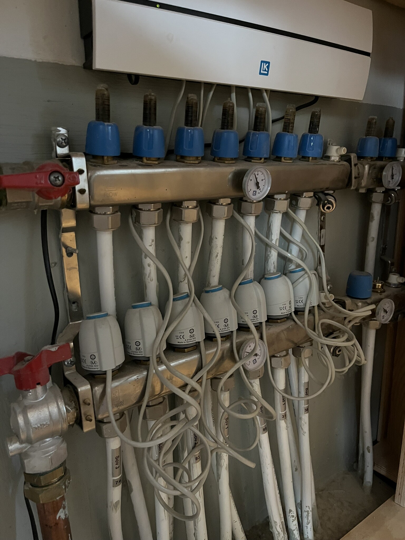

Nu när det varit lite kallare har jag sprungit och kikat på bvp ganska kontinuerligt, det är för låg temperatur på vattnet till den del vi haft golvvärme i sedan tidigare. När bvp installerades så var tanken att dra in radiatorer i den del som vi nu installerat golvvärme i, därav shuntgruppen (i foto #2 i mitt tidigare inlägg) för att möjliggöra en framtida slinga med högre temperatur. Jag trodde att det skulle fungera att "ställa in kurvan högre så blandar shunten inte in kallvatten" men det funkar inte alls
Om bvp skickar ut 35-gradigt vatten får jag ~31-gradigt vatten enligt visade temperaturer i bvp.
Det finns ju t.ex. en avstängningsventil på det ena vertikala röret i Shuntgruppen (foto #2) och kanske kan jag då vrida på något så att Shuntgruppen släpper fullvarmt vatten från bvp? Eller vad händer om jag kopplar bort strömmen till shunten?
Om Golvvärmebutiken har rätt foto på sin webb så är det denna shuntgrupp det handlar om:P phile skrev:Nu när det varit lite kallare har jag sprungit och kikat på bvp ganska kontinuerligt, det är för låg temperatur på vattnet till den del vi haft golvvärme i sedan tidigare. När bvp installerades så var tanken att dra in radiatorer i den del som vi nu installerat golvvärme i, därav shuntgruppen (i foto #2 i mitt tidigare inlägg) för att möjliggöra en framtida slinga med högre temperatur. Jag trodde att det skulle fungera att "ställa in kurvan högre så blandar shunten inte in kallvatten" men det funkar inte allsOm bvp skickar ut 35-gradigt vatten får jag ~31-gradigt vatten enligt visade temperaturer i bvp.
