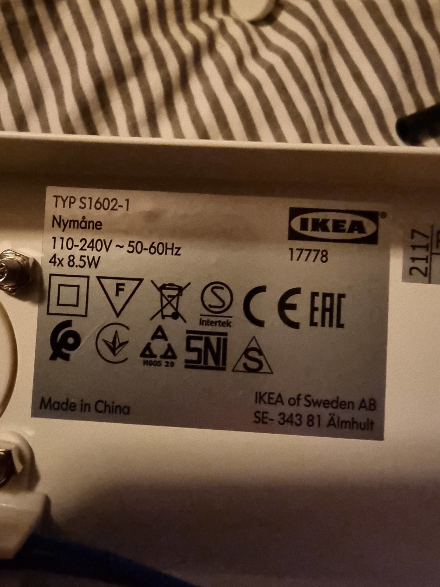

På etiketten i lampan finns det två fyrkanter i varandra för att visa att lampan är dubbelisolerad och därmed inte riskerar att bli strömförande.

Ber om ursäkt. Uppfattade det om hela huset. Själva rummet är bara ojordat. Sedan är kök och badrum jordade. Men alla "vanliga" rum är ojordade
Du menar den?
  • Etikett från IKEA med produktinformation om 'Nymåne', inklusive typnummer, strömförbrukning och certifieringar.

Ja, symbolen med två kvadrater i varandra betyder att armaturen är dubbelisolerad. Den skall inte jordas.
Det där med att en lampa kan bli strömförande om man kopplar fel, gäller ifall det finns en jordanslutning på lampan.
En lampa som skall jordas, har en anslutning för jord, som står i kontakt med höljet på lampan/apparaten. Funktionen för skyddsjord, är att OM det blir ett fel på en apparat, så att höljet får kontakt med ex. en lossnad tråd. Så skulle det kunna bli väldigt farligt om någon tar i apparaten. Skyddsjorden som är ansluten till höljet leder då bort strömmen mot jord.
Men om man då har en sådan appart och kopplar fel, så att man istället ansluter matande fasledare till anslutningen för skyddsjord, så blir höljet strömförande direkt.
Men nu har du en dubbelisolerad lampa. Den kan inte bli strömförande oavsett om du kopplar fel, eller om det blir fel på den.
