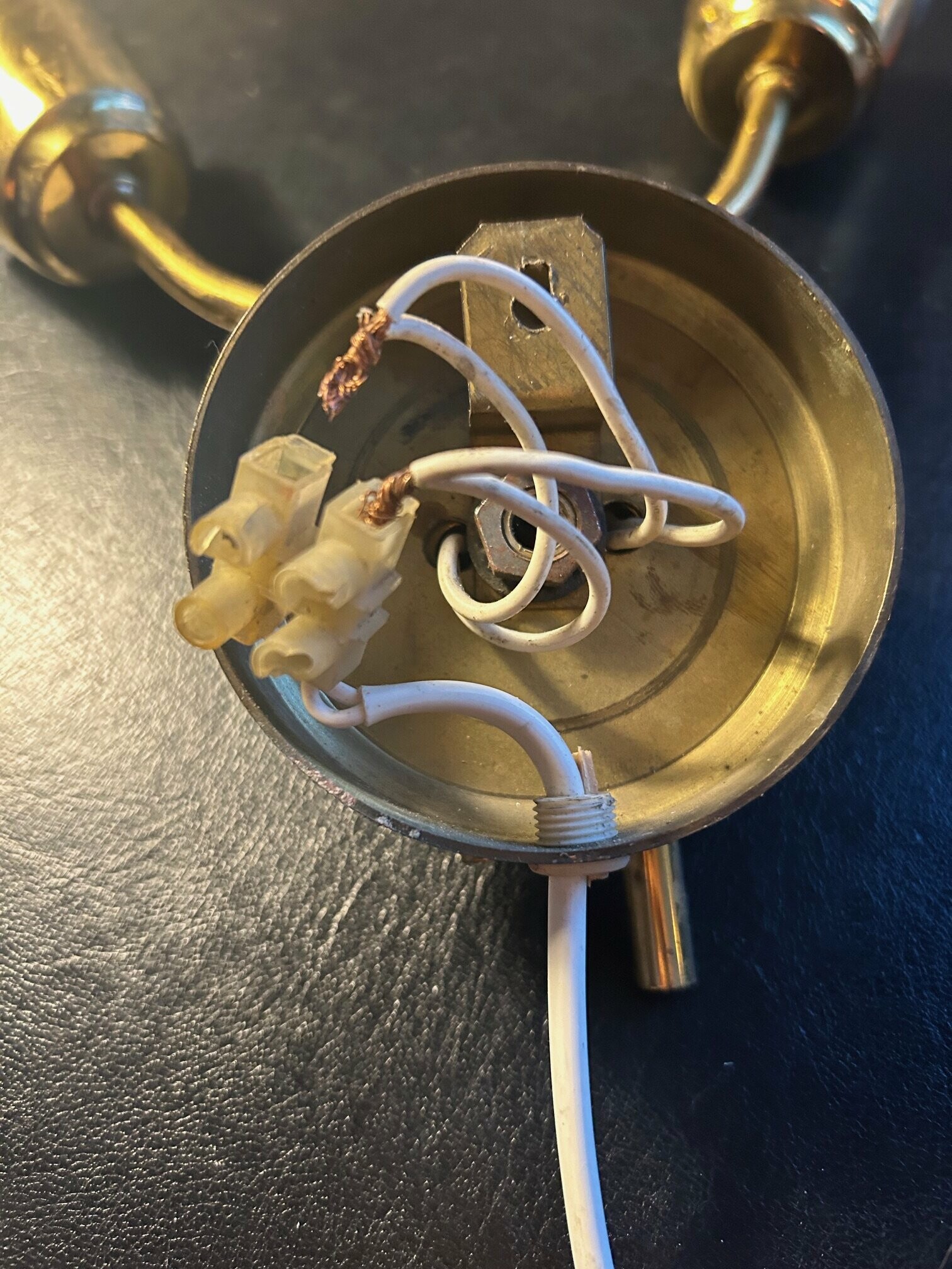

Förslag på hur jag drar ny el till gammal tvåarmad vägglampa önskas. Lamphållare och sockerbit är trasiga så de går inte att använda. Har en armatursladd med europastickpropp och brytare + dubbelisolerad kabel hemma. Bra om de kommer till användning men inte nödvändigt. Alla vägguttag i rummet där den ska bo är för övrigt jordade.

Lampan måste jordas eller dubbelisoleras om den ska användas i ditt rum med jordade uttag. Det verkar saknas dragavlastning också. Att bara byta kabel räcker inte. Nuvarande utförande är iaf direkt farligt även om du lyckats få tillbaka kablarna i sockerbiten, så det är tur i oturen att sakerna trillat isär.
Allt detta finns redan redovisat utförligt av kunniga personer i forumet sedan tidigare, så söker du kommer du att finna.
Edit: Fanns visst t o m en utförlig artikel som går igenom allt som är värt att veta om gamla armaturer: https://www.byggahus.se/el/renovera-gammal-ljuskrona-elektriskt
