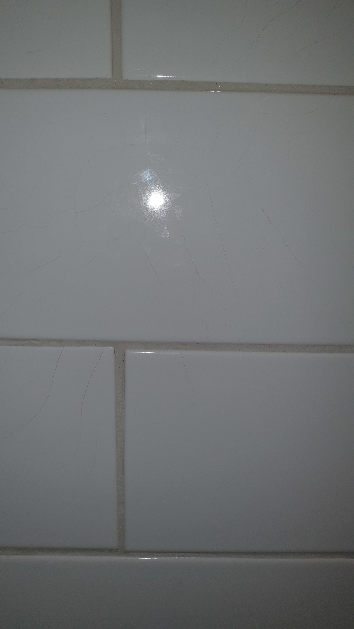

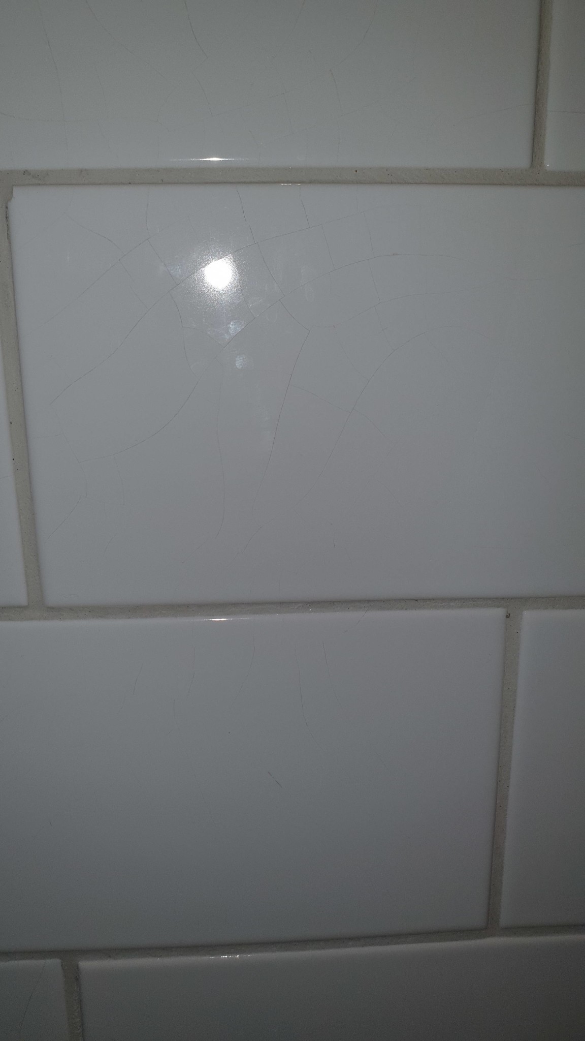

Hej.
Jag undrar om någon kan råkat ut för detta.
Vi köpte själva kakel och en byggfirma utförde badrumsrenovering åt oss. Efter 18 månader upptäckte vi sprickor och när vi började undersöka stod det klart att hela badrummet hade spindelnätliknande sprickor. Inte helt lätta att visa på bild. 50% av alla kakelplattorna i badrummet har sprickor.
Besiktningsman säger att det är ett handhavandefel med bakomliggande fix, är det en korrekt bedömning?
Bästa hälsningar
Philip

Måste vara tillverkningsfel gällande plattorna.

Ja jag röstar också på tillverkningsfel eller dålig kvalitet på plattorna. Är det sättningsfel brukar det bli färre och större sprickor eftersom plattan då är knäckt.
Appendix
Kan inte detaljerna, men gamla kakelugnar lider ju ofta av samma sak och det har att göra med glasyren inte klarar spänningarna i själva godset vid bränningen (eller något). Dvs tillverkningsfel.
Har du kvar några plattor som inte är monterade? De borde ju se likadana ut.

Håller med andra utan att var kakelkunnig, om glasyren spricker så där på alla måste det vara en dålig batch om inte besiktningsmannen kunde ge en närmare förklaring på sin tes över hur det gått till?

Som sagt, tillverkningsfel på glasyren.

Hur menade besiktningsmannen att fixet skulle klara att göra det så där?
Jag tror mer på tillverkningsfel.

Nej det låter helt befängt! Vad tusan skulle man kunna göra för handhavandefel med fixet som orsakar detta? :thinking:
Nej jag säger som alla andra att det måste vara kassa kakelplattor.

Fick samma problem med billigt 15x15 kakel inköpt på Hornbach. Men bara på yttervägg där temperaturen skiftat mer. Monterat i stenhus från 40 talet. Köp inte billigaste kaklet.

Handhavandefel med fixet?
Låter långsökt, man blandar fixet enligt anvisningar och stryker ut på väggen för att sedan trycka dit plattorna. Inte mycket som kan gå fel enligt min uppfattning.
Dom fix som hantverkarna köper brukar vara av god kvalitet så vad finns det för fakta på dessa påståenden?
Hade kunnat köpt förklaringen om plattorna släppt men sprickor i kaklet!?
Besiktningsmannen får nog utveckla den förklaringen.
Tror mer på att något har brustit i tillverkning av plattorna.
Eftersom ni köpt plattorna så måste ni bevisa vad som orsakat felet och reklamera.

Detta problem har dykt upp i flera trådar under årens gång på byggahus.se och varje gång har det varit fabrikationsfel på plattorna och detta ska leverantören stå för som får ta det med tillverkaren.
Din "besiktningsman" kan du kasta bort i skogen.......med det sagt har jag inte stött på många vettiga besiktningsmän!
Det kan vara ett handhavande fel också. Sätter man för mycket (tjockt lager) fix bakom plattorna så kan det uppkomma sprickor också. För mycket fix innebär att när väl fixen torkar efter ett tag så dunstar allt vatten och massan torkar och drar ihop sig med följd av att plattorna följer med massan och spricker pga anspänningen.

Är ganska säker på att det är fixet som bråkar .
Vet du om man rättat väggarna med fix ?
Alltså använt sig av för tjockt lager.
En hel del duktiga ( menar verkligen duktiga ) hantverkare från forna öst kan ha en förkärlek till att arbeta med fix istället för annat mtrl .
