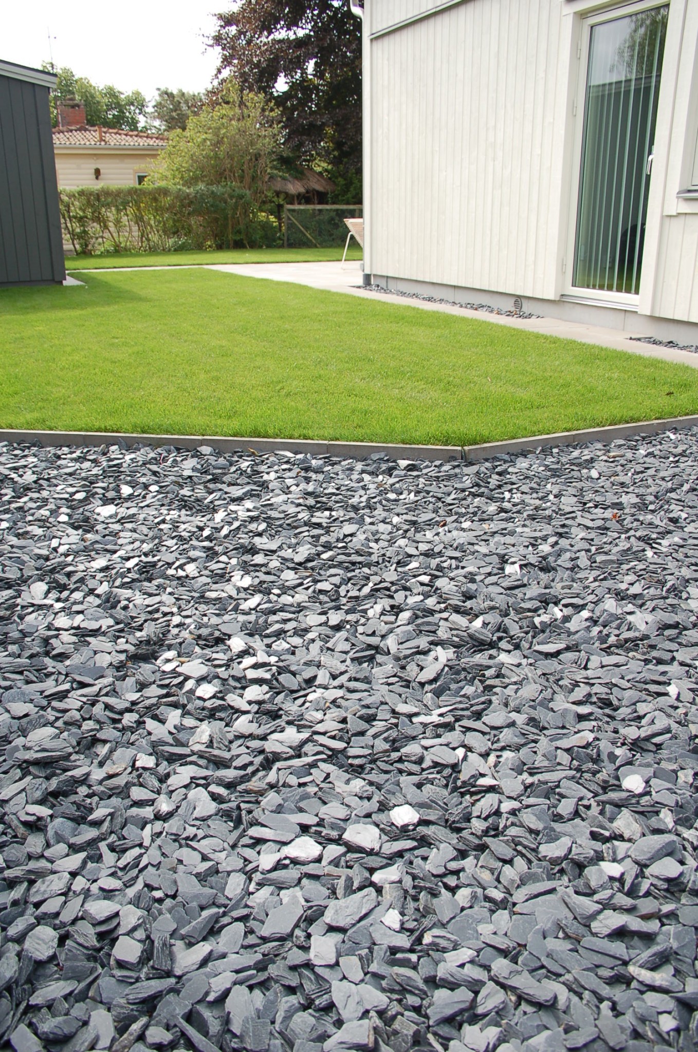

vi har grävt lite runt huset för takavvattningen, närmast huset låg 3 rader trädgårdplattor som var fulla med mossa osv. Dessa togs bort då dom e asfula helt enkelt, nu har vi cirka 180cm från husgrund till asfalten som ska beläggas med något lite vackrare. Kommer inte kosta på några större åtgärder då vi inte budgeterat för avlopp/vattenbyte än på ett tag o vi vill inte kosta på över gamla rör.
Hur som helst så plattorna var ju 4 cm höga, funkar det att smälla på en markduk direkt över sanden (sanden är minst 2 meter djup) o sen fylla på med 4cm grus, det är ingen som ska gå på gruset mer än någon gång ibland. Vad för grus bör man köra med? Singel blir alldeles för "rulligt"
Du kan köra med vanlig makadam om du vill 8-16 till exempel. Eller så kan du göra som en god vän till oss och lägga skifferkross, lite finare och funkar också bra att gå på.
