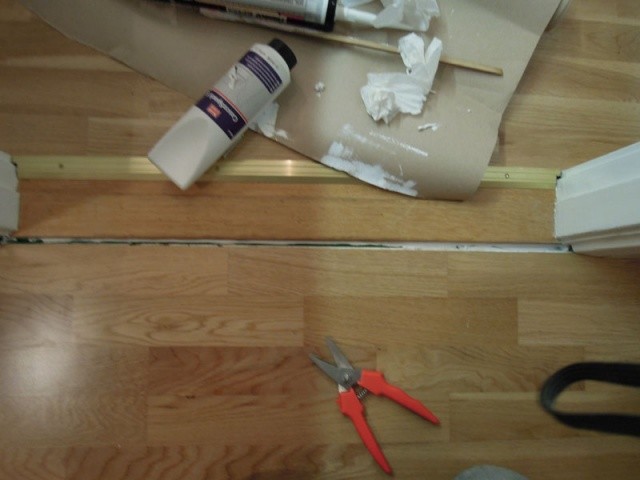

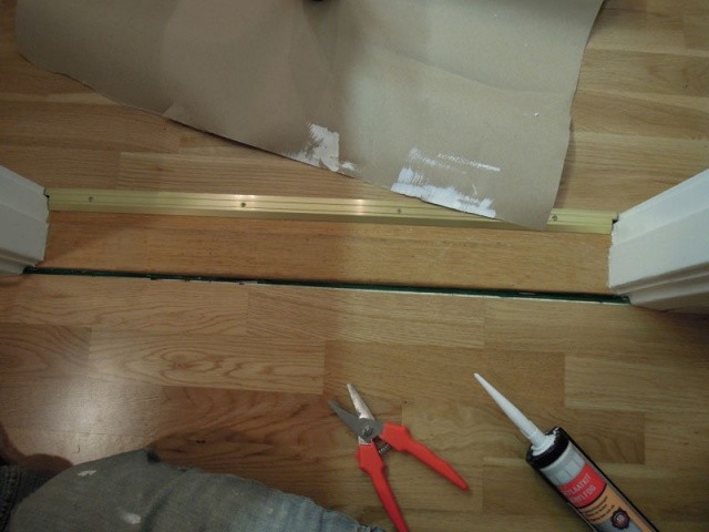

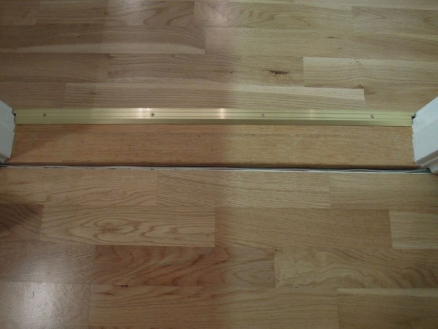

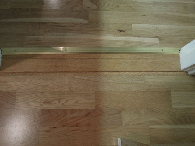

Uppföljning, om någon skulle råka vara intresserad.
1. Före
2. På med grön ejtejp - ser inte att den kommer användas till något annat ändå, för att kanske skydda kabeln en liten aning iaf...
3. Fyllt upp med fog.
(3½, glömde ta kort: tryckte i två tillsågade bitar ek i fogen. Hamnade lite för högt tyvärr.)
4. Klistrat på remsan mha strykjärn.
Good enough, säger jag. Jag har större jobb att bry mig om.

Bra tips!
Det är en "vanlig" kantlist, den de hade på Hornbach. Men jag har ju klippt till den, den var väl 5 cm bred först (använde "tapetskärarlinjal").
Känner man på den fattar man ju att det är något lurt, men jag tycker knappast det är mer fusk än de där folierade aluminium-listerna. Om någon vill göra samma sak, tre tips:
- se till att det är helt jämn höjd fram till tröskeln, fyll upp med något.
- se till att ha ett överlapp till golvet på en 3mm åtminstone, den vill gärna släppa för minsta höjdskillnad.
- lägg gärna en sträng ljus, träfärgad fog där det går upp (det som blir det nya hörnet mot tröskeln, så att den blir lite uppmjukad). Löjligt svårt att få till nu i efterhand så jag släppte det.

Vi flyttade för ett tag sen, så senaste status är väl från typ oktober, men det satt fint. Bilderna ljuger lite grann, har man en sämre vinkel är det tydligare, och som sagt: känner man med fingret är det rätt uppenbart. Men å andra sidan så har man ju redan tänkt fel tidigare när man väl har hamnat i situationen och jag vet fortfarande ingen lösning som är bättre. Alternativet att ha ett hål finns inte för mig.
De här remsorna sätter man normalt sett på utsidan av laminatbänkskivor. Det sitter ett värmeaktiverat klister på baksidan så man kör enklast med strykjärn.
Men lyssna på tipsen ovan:
- låt det inte vara kvar ett hål neråt, utan fyll med trärester eller någon billig akrylfog eller vad som helst, och se till att få det helt slätt mot den i övrigt lägsta ytan. Tänk att du i teorin skulle kunna måla fogen träfärgad och att det då inte skulle synas. Detta missade jag, vilket gör att den sjunker ner lite mitten (det ser man på bilderna), det är den mest uppenbara missen
- Försök få övergången till den högre nivån lite mjukare. Fyll alltså på med (mycket lite) plastiskt trä alt träfärgad mjukfog. Då kan du låta listen gå upp en halv till en millimeter och slippa få det så att den istället liksom smiter ner bakom som det blev för mig.
