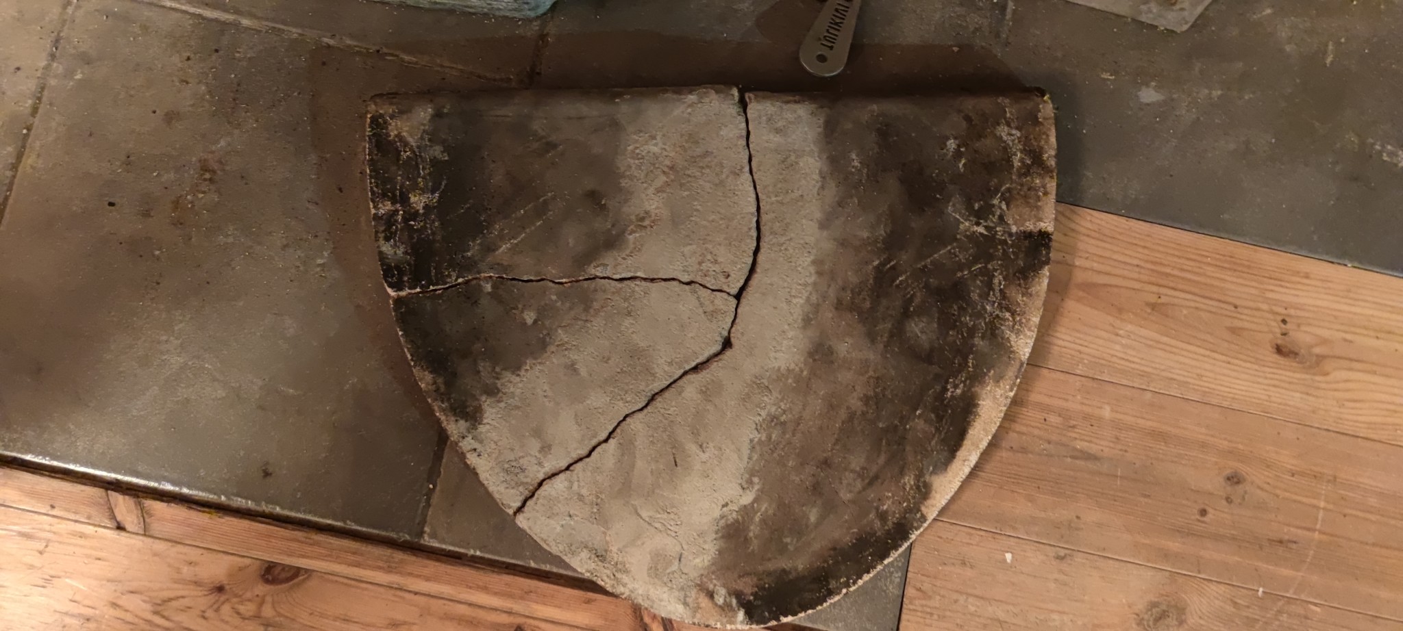

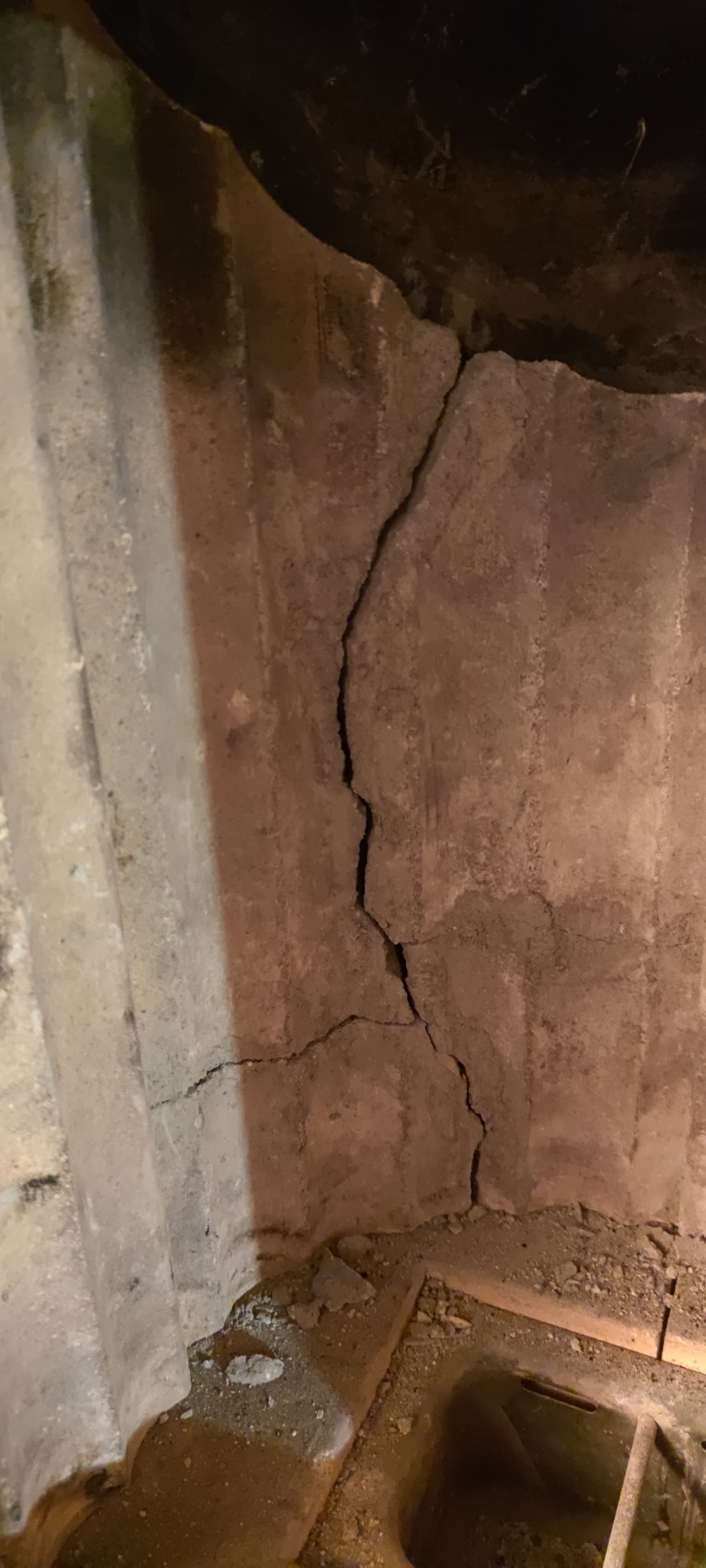

Har en Tullikivi från 90-talet.
Nu har stenen på vägg och tak gått sönder inuti.
Kan man köpa nytt någonstans till en kamin som är så gammal?
Om inte, kan man elda ändå?
Det är ju trots allt en kassett av plåt också.
Tack på förhand //

Elda inte utan keramik, du kommer elda sönder den. Har du hört om t.ex. eldabutiken kan få fram som reservdel?
Går att köpa fyrkantiga eldfast skivor, vet inte om det går att få till. Annars kan man gjuta egen keramik:
https://www.byggahus.se/forum/threads/gjuta-keramik-sjaelv.59373/page-5#post-1954037

Uppdatering,
Tullikivi hörde aldrig av sig.
Fick dock ett prisförslag från Elda, 15200 sek!
Hittade till slut via Amazon ett företag i Tyskland som skickade 3 platter 2*30*50 för 536 + frakt.
Företaget heter Rotthues om någon vill veta.
Mvh
