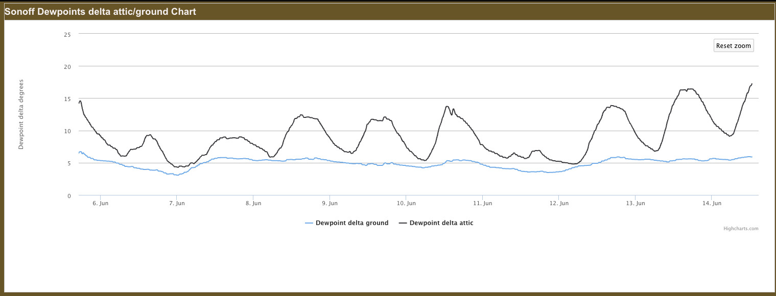

Det jag har sett genom att under många år mäta, beräkna och logga det aktuella avståndet till daggpunktstemperaturen är att avfuktning sommartid troligen endast behöver köras under nätter och ev kyligare dagar. Se min graf nedan (deltat för kallvinden respektive krypgrunden) som visar de aktuella avstånden till kondensutfällning
Den kritiska punkten är när aktuell temperatur under en längre tid är under daggpunktstemperaturen, dvs man når kondensutfällning. Hos oss, där vi har krypgrund och kallvind vilka endast ventileras med "självdrag", når vi tack och lov aldrig dit. I krypgrunden är läget väldigt stabilt medans på kallvinden fluktuerar det betydligt mer pga av solens uppvärmning under dagtid
Jag anser att man missar det väsentliga om man, som många "ventilations experter" verkar göra, stirrar sig blind på RH-värdet och då dömer ut olika utrymmen enbart baserat på det. Man måste även ta hänsyn till aktuell temperatur och stoppa in dessa båda värden i en inte så trivial formel för att för varje mätpunkt räkna ut daggpunktstemperaturen. Klart att många missat den väsentliga detaljen, inte så enkelt att fatta men väsentligt
