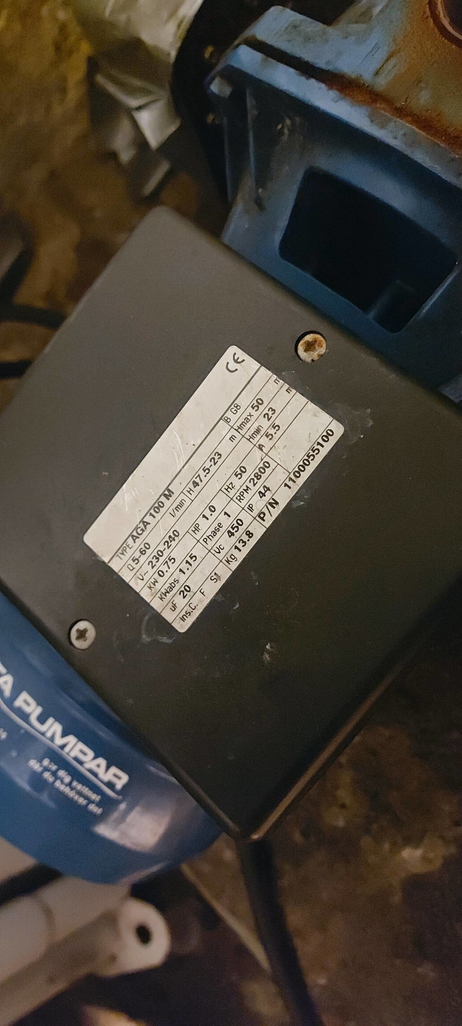

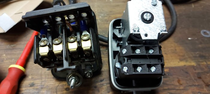

Hej, jag ska byta ut min gamla tryckströmbrytare mot en helt ny danfoss c2. Men jag har faktiskt inte en aning hur jag ska koppla den. Sladden längst till vänster och höger är från kontakten och dom två i mitten går till pumpen. Men sen tar det stopp i min kunskap om detta.
  • Gammal och ny tryckströmbrytare bredvid varandra på ett arbetsbord med synliga anslutningar.
  • En pump med märkningsetikett som visar tekniska specifikationer, behövande elanslutning.

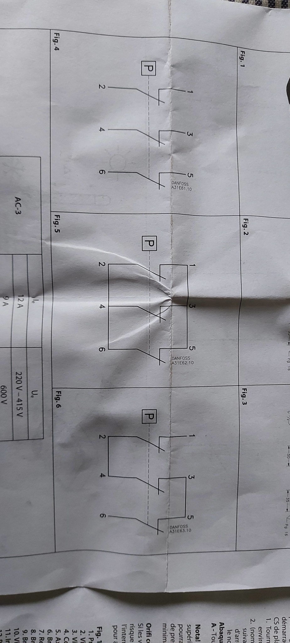

Fick du inget kopplingsschema till tryckströmbrytaren?:thinking:
Bästa svaret
Från kontakten kan du lägga till 1-3 och motorn 2-4. Glöm inte sen att ansluta skyddsjorden också.
Noniin
Detta följde med
  • Teknisk ritning på ett veckat papper med elektriska scheman märkta Fig 1, Fig 2 och Fig 3.

Tack för det snabba enkla svaret. Nu har vi vatten igen!
