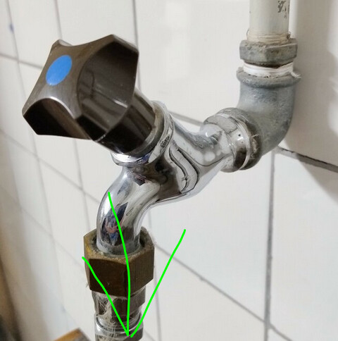

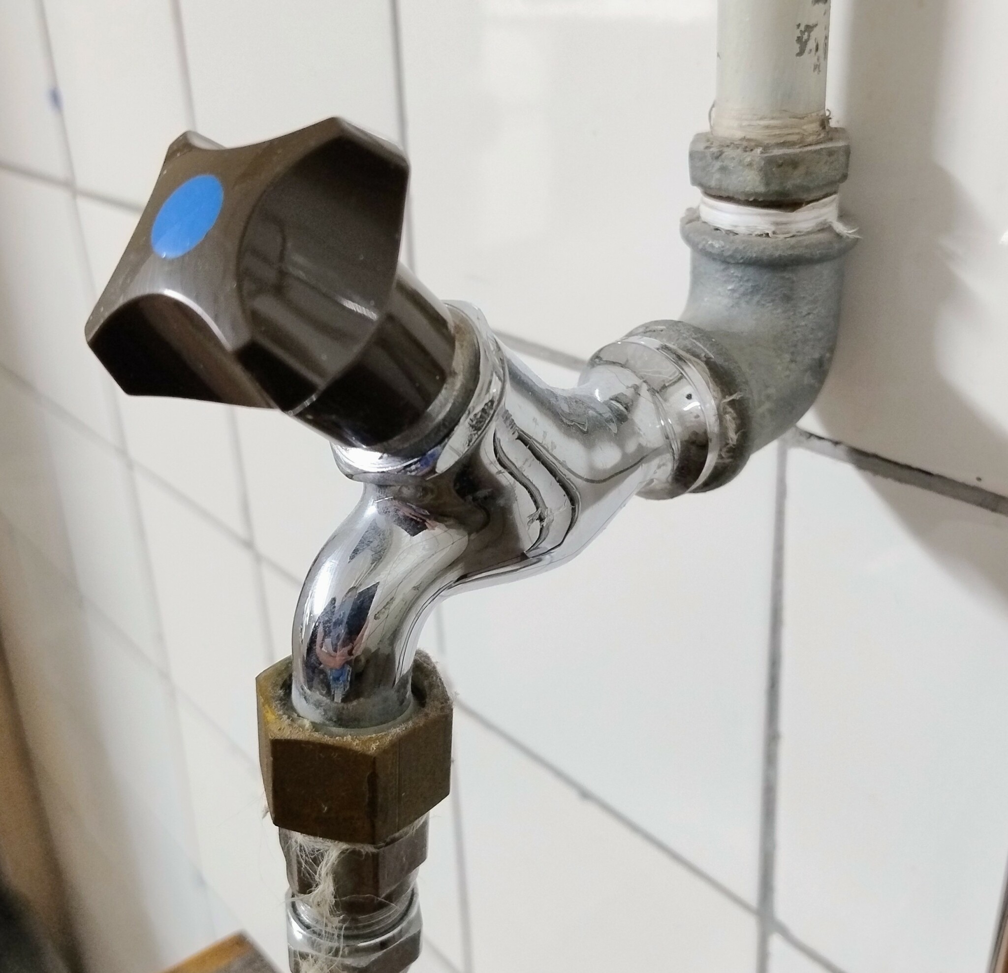

Ja, det var nog det vvs:aren sa. Bifogar bild på hur det ser ut just nu. Förstått det som att detta är fel.
  • Vattenkran med felaktigt röranslutning, enligt inlägg.

Det verkar inte finnas backventil i din nuvarande avstängningsventil.
(Jag ser inget som tyder på det rent visuellt)

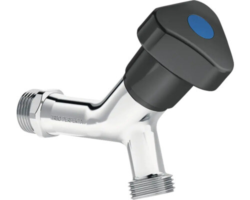

Prova att byt tappventilen först och se om det gör skillnad!
Byt till tex denna:
https://www.hornbach.se/p/tappventi...d-med-typgodkand-backventil-8445006/12249180/
Förkromad tappventil med svart handtag, modell Trio Perfekta med typgodkänd backventil för installation i VVS-system.

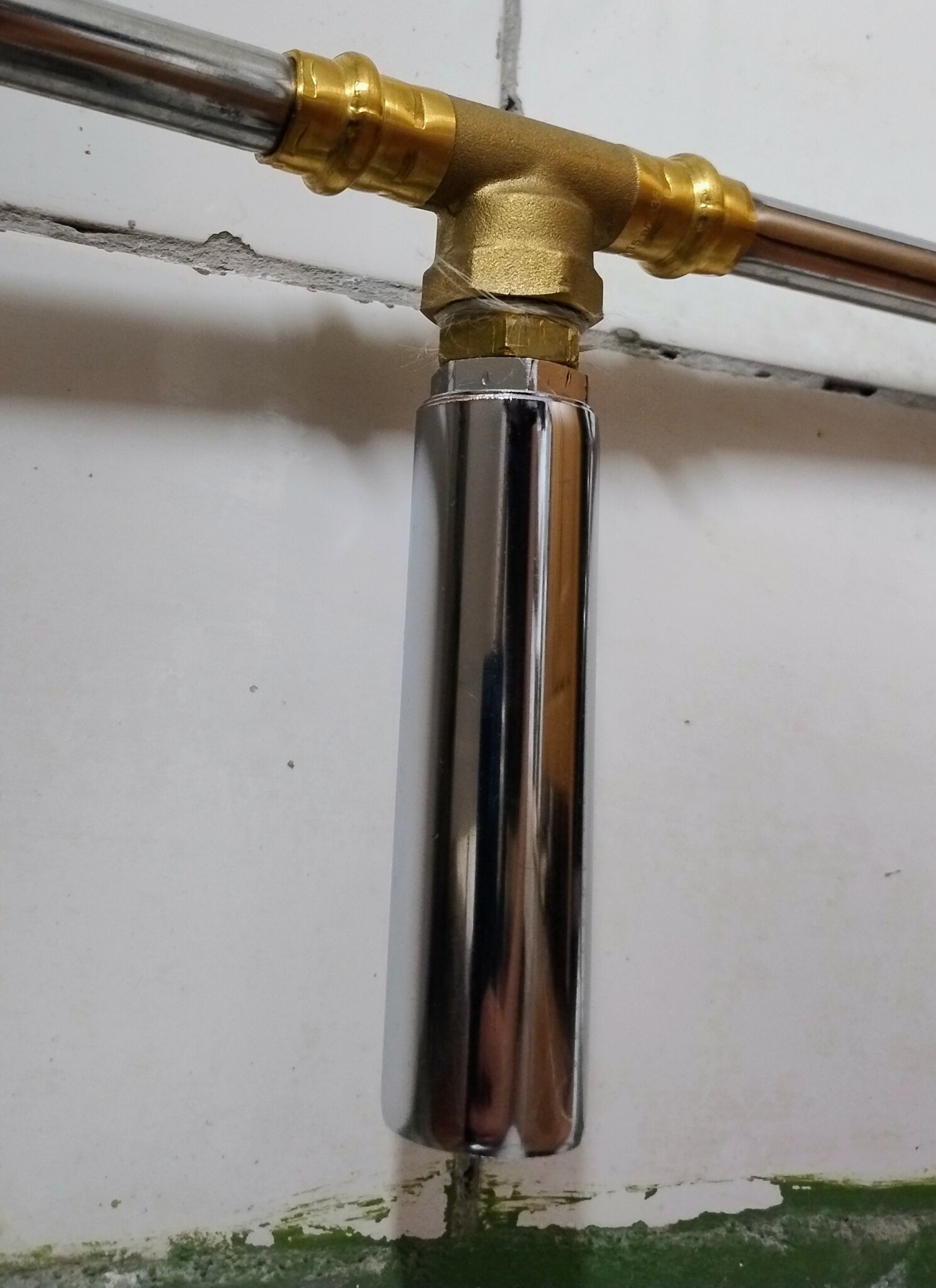

Här är dämparen. Sen andra ser likadan ut.
  • Kromfärgad dämpare monterad på en röranslutning i mässing mot en kaklad vägg.

Min åsikt vad jag förstår och hur jag installerat min tryckstötdämpare, så sitter den installerade dämparen enligt din bild inte på en särskilt bra plats. Den ska sitta i vattnets färdriktning till tvättmaskinen och så nära den som möjligt.

Jo förstått det som så jag också. Men den andra dämparen är placerad nära maskinerna men hjälper ändå inte.

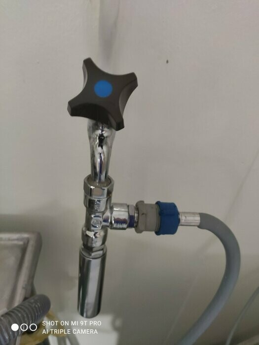

Har du avstängning vid anslutningen till maskinerna testa stryp flödet så kommer du från slagen. Sen kan du ordna vettigare del att strypa med så kranarna kan stå öppna.
Bifogar bild hur jag gjorde, vilket kändes som en enkel och fungerande lösning. Det fick bort slagen hos mig.
  • Vattenrör med svart ventil och blå anslutning, enkel fix.
