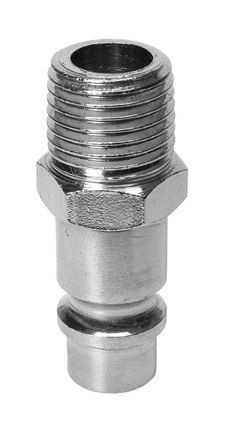

Vet någon vad det är för diameter på en vanlig gängad luftnippel? Tänkte om man skulle kanske sätta en mutter invändigt med gummipackning ute och inne...?
Gängad metallisk luftnippel med yttre gängor och sexkantig mittdel.

Om du absolut vill riskera att spränga behållaren så är det väl enklast att montera en bilventil,tror hålet ska vara 8,5mm om jag minns rätt :seenoevil:
