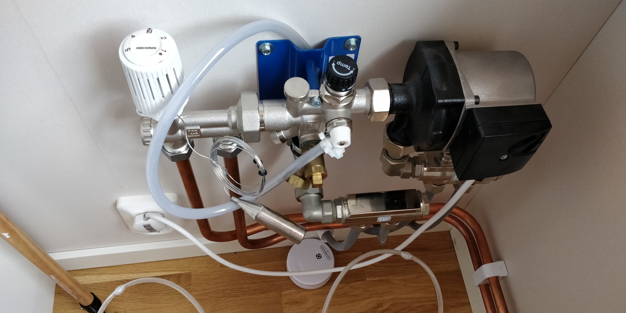

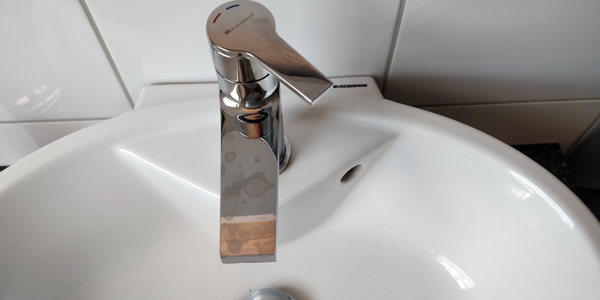

Vi har nyligen köpt ett hus som är byggt 2009. Märkte när jag var på toaletten på övervåningen och sambon stängde på och av vattnet ett par ggr i köket att det låter som det vibrerar/smäller i vattenledningarna som går till handfatet. Har läst här om tryckslagsdämpare och grejer men förstår inte vart jag isåfall ska sätta den?
Har tagit lite bilder på hur det ser ut. I rummet mitt emot sitter det massa ledningar och grejer helt synligt som jag tror bara är till golvvärmen. Tror inte det är kopplat till någon speciell blandare för det händer både när man stänger på och av vattnet häftigt på övervåningen och köket nere. Även när tvättmaskinen går så får jag detta tryckslag.
Behöver man överhuvudtaget fixa detta eller är det riskfritt? Det är ju lite störande då det nästan låter som det skallrar i väggen.

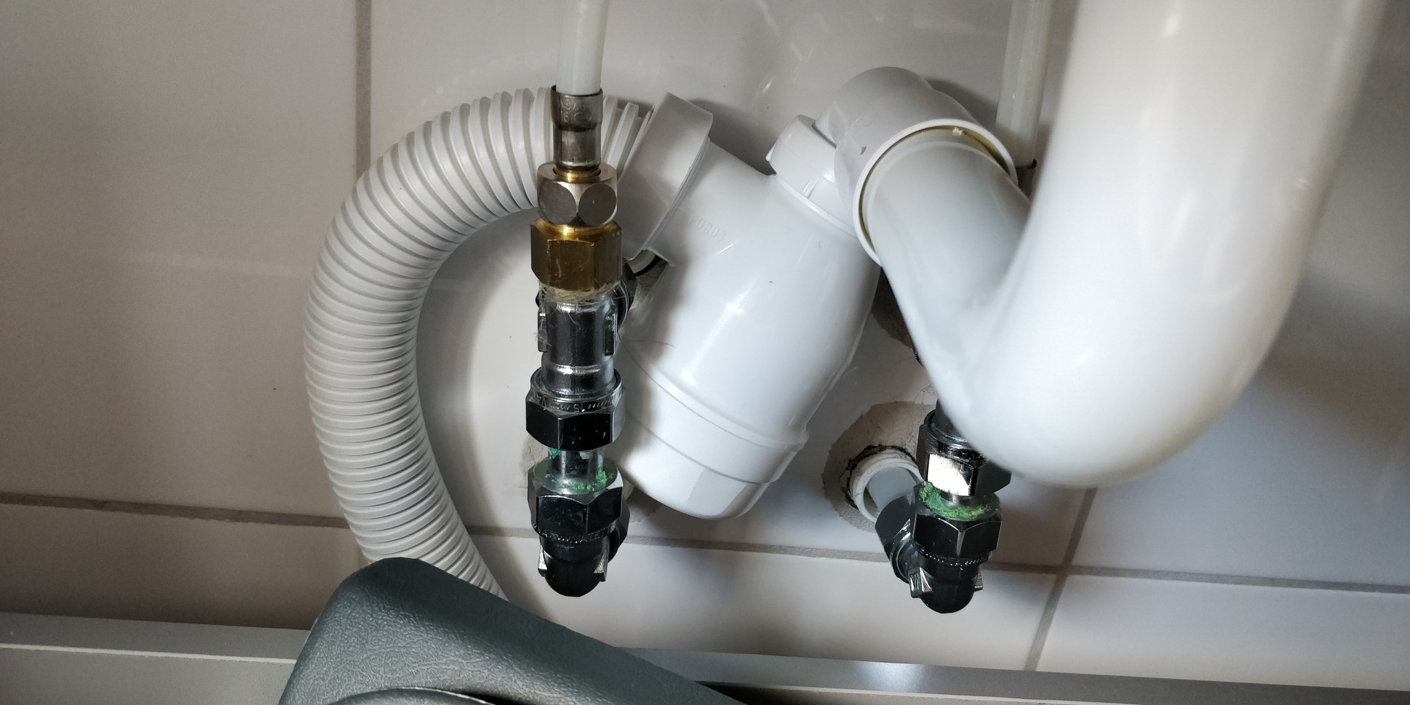

I mitt fall skulle det innebära att jag skulle få bryta upp väggen då ledningarna ju går där. Det har jag ingen vidare lust med i ett superfint nytt badrum
Sätter jag igång duschen så får jag inte tryckslaget om jag stänger på och av blandaren till handfatet. Men det kanske inte säger så mycket.
Du kan kanske kan pröva att sätta tryckslagsdämpare under handfatet på första bilden, borde kunna fungera eftersom det hjälper att blandaren där är öppen när duschen används. Eller är det också synligt?

Tror det kan bli kostsamt att anlita VVS firma, sett exempel på det i annan tråd. Verkar lämpligt att testa köket först, kan kanske minska/eliminera resten också
Har installerat dämpare i tvättstuga som ligger längst bort på ledningen. En enkel installation att göra själv. Var tidigare exakt som du beskriver i ditt kök. Kolla om det smäller från båda ledningarna (stäng hastigt med bara varm resp. kallvatten på) i mitt fall var det bara kallvattenledningen som behövde dämpas.

Har testat ytterliggare nu och det är precis samma när man stänger på och av kranen i tvättstugan vattnet kommer in. Man kan höra att det dunkar till. Badrummet på övervåningen ligger precis rakt över tvättstugan så det är inte så konstigt att man kan höra det nerifrån också. Jag har inspektionsluckor för där vattnet kommer in så det är om man kanske kan sätta en tryckslagsdämpare där isåfall. Annars får man ju byta alla blandare till mjukstängande.
I mitt fall var det bara blandaren i tvättstugan och den snabba magnetventilen i tvättmaskinen som orsakade stötarna (vet inte om jag var otydlig i tidigare inlägg). Är inte expert men tror inte det är optimalt med placering direkt på inkommande vatten. Har inget säkert råd hur du ska göra eftersom bekymret verkar finnas i hela anläggningen, men jag skulle börja med att sätta dämpare under diskbänken, där det bör finnas gott om plats. Dämparna fungerar som små expansionskärl och förhoppningsvis kommer de också att ha positiv inverkan på hela anläggningen. Väljer du mjukstängande kranar finns inte den chansen då måste du nog byta samtliga.
