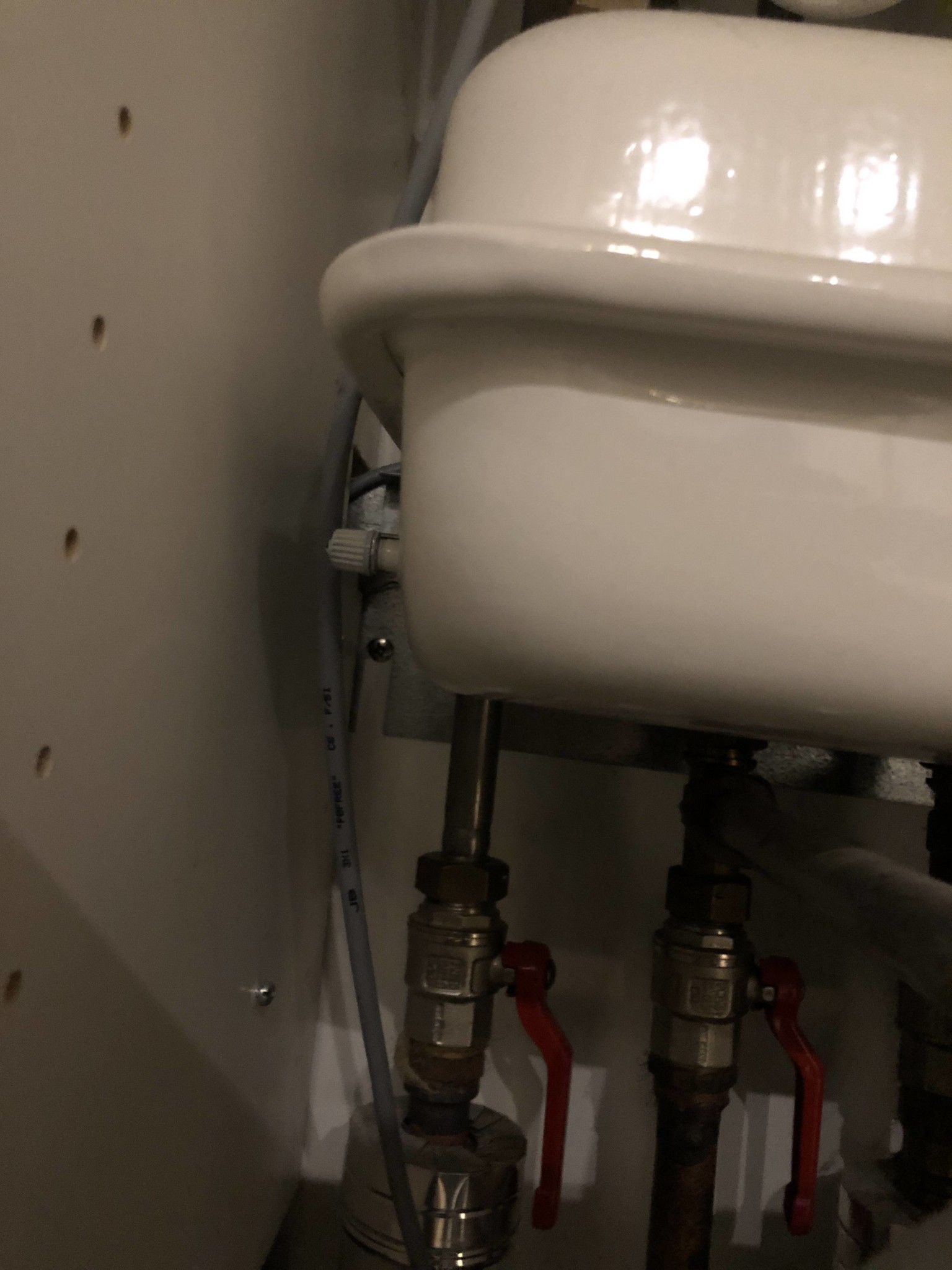

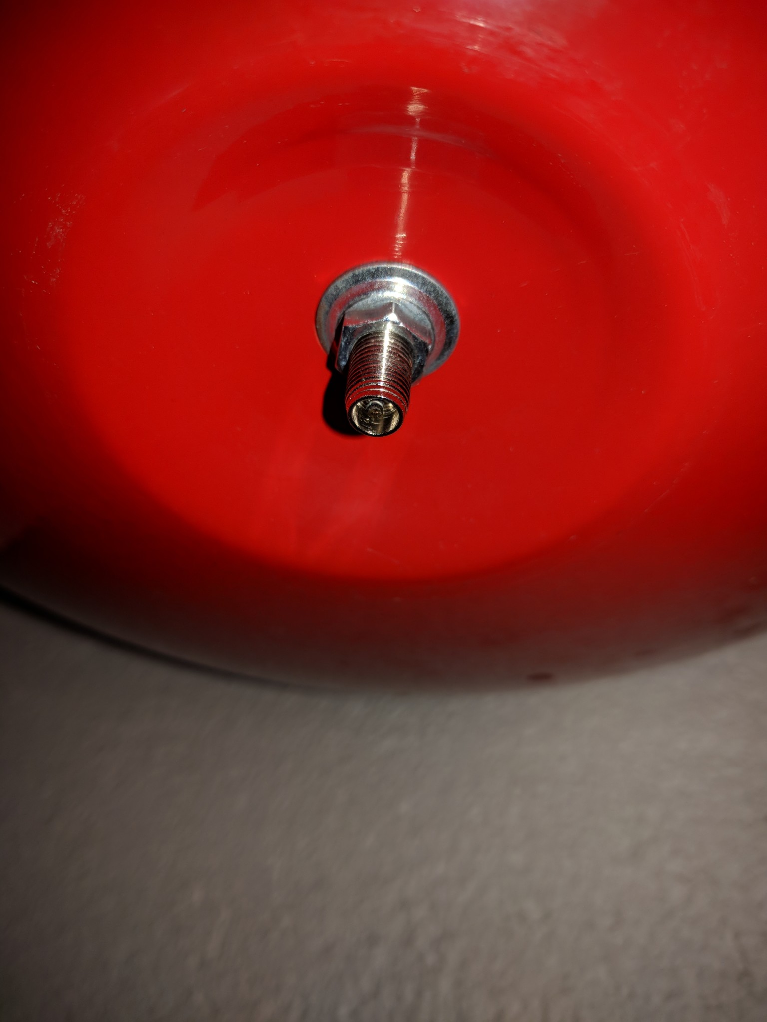

Trycksätta inkopplat expansionskärl.
Hur vet du vilket tryck du har om det inte kommer någon luft när du trycker på ventilen?
Kan själv!
· Trelleborg
· 20 087 inlägg
Jag har en manometer på pumpen och hör när det kommer in luft i kärlet.
Då måste det lika någonsin täcker ventilen på insidan. Det låter udda.

Det pyser inte till om jag trycker på pinnen, trots att jag fått i luft.
Kommer inte ihåg hur många tag jag tog, men ett tiotal kanske, då gick trycket på vattensidan upp från 0.6 till 1.0bar.
Provar jag att trycka luft med cykelpumpen så får jag ungefär 1.3bar på pumpens manometer när den för över tryck till blåsan och har då 0.8bar på kärlets manometer.
Antigen mäter jag fel eller så är hela expansionskärlet fullt med luft.

Jag riskerar inte att skada något genom att lossa ventilen?
Daniel: Låter ju som en fullt rimlig väg framåt.
Det enda är att det är något som inte riktigt stämmer med avseende trycket på de olika sidorna, kanske är manometern på min biltemapump som inte är att lita på.

Jag kunde utan problem pumpa ett tiotal tryck och då steg trycket på vattensidan från 0.6 till 1.0bar (tittade aldrig på pumpens manometer).
Det knepiga är att det inte kommer någon luft om jag trycker på pinnen mitt i ventilen, precis som att ventilen börjat agera backventil, eller så behöver man göra något annat för att öppna just denna ventil.

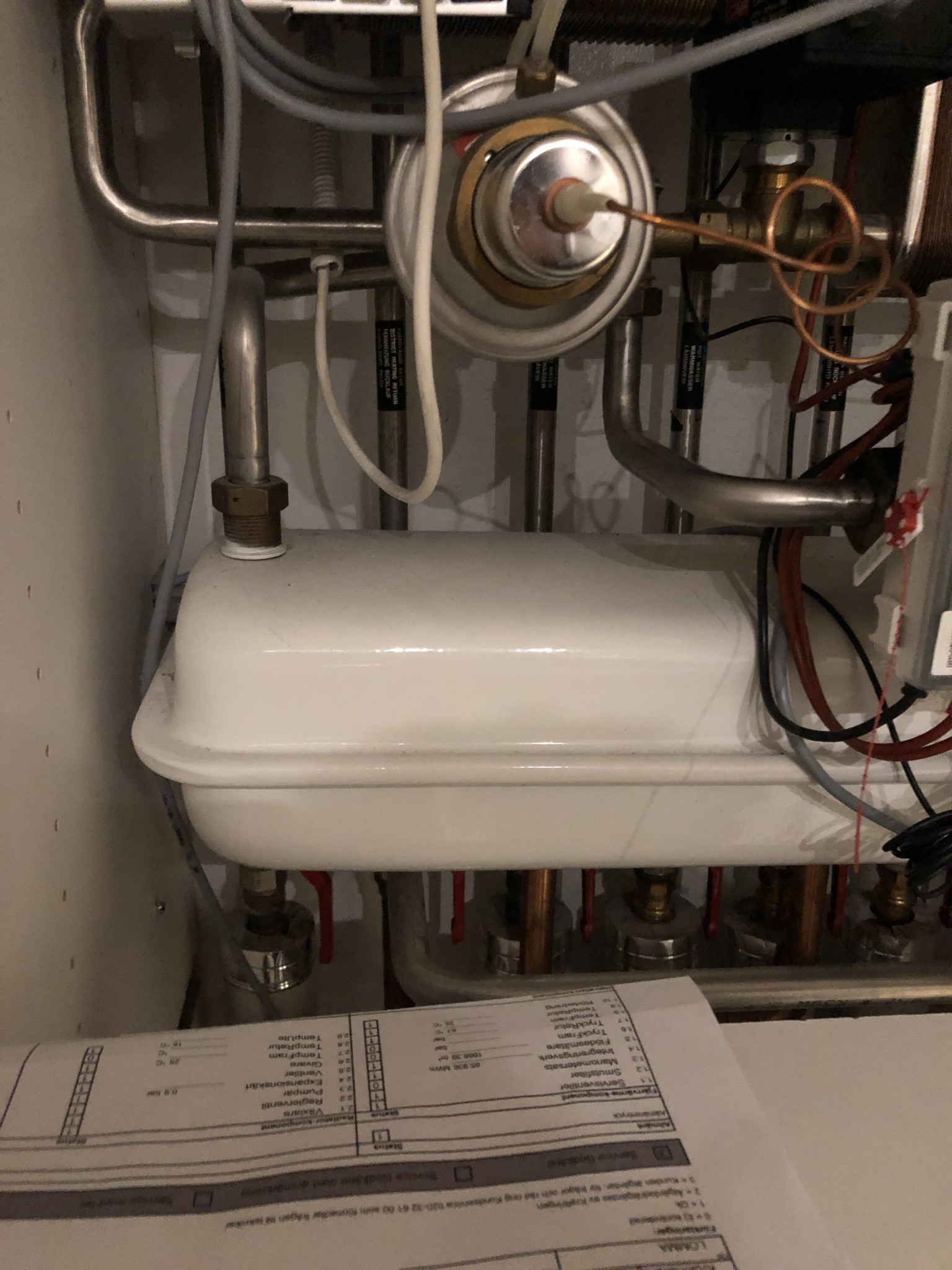

Väcker den här tråden igen.
Håller på och trixar med värmen här hemma och lyckades nog göra något dumt igår för nu är det kallt....
Jag försökte avlufta systemet och höll inne ventilen på exp kärl tills det inte kom mer luft... i all hast trode jag att det var luft i systemet men har nu förstått att det ska vara trycksatt med viss andel luft/vatten? Vad gör jag nu?! Tryckmätaren stod på 0 så jag fyllde på med vatten till 1bar. Men är väll helt fel som jag förstår nu?! Hur fyller jag på luft i ett fjärrvärmesystem? Hur mycket ska man fylla på?
