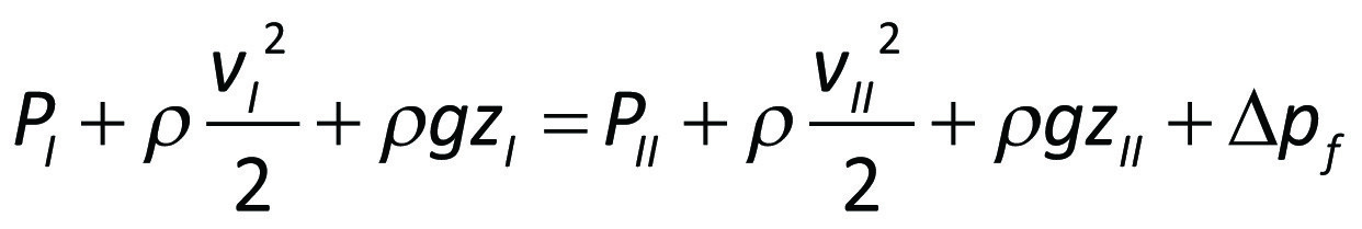

De 5 baren kommer av de 50 metrarna vatten som ligger ovanpå pumpen. Men det spelar egentligen ingen roll på vilket djup pumpen ligger på (bortsett från att när det blir fler meter rör ner till pumpen kan det bli ett visst tryckfall beroende på flöde och diameter på rören). Trycken tar ut varandra i beräkningarna.D Dilato skrev:Jag är nog dum i huvet men var skapas trycket 5 bar in någonstans?
