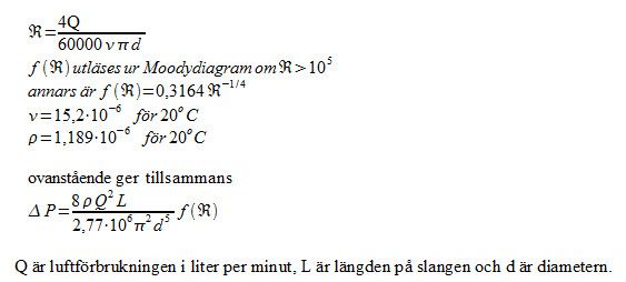

Här kommer en teoretiskt förklaring till trådskaparen, ber om ursäkt ifall jag tjorvat ihop någonting under omskrivningen av formeln..
Moodydiagram för riktigt höga flöden hittar ni tex på http://me1065.wdfiles.com/local--files/handouts-and-links/moody.jpg
Snabbräknat så får man t.ex ett tryckfall på ~4 bar i en 30 meter lång, 10mm slang vid ett flöde på 200 l/min, där flödet är ut ur slangen och inte det som önskas
Och som det är sagt tidigare, så är tryckfallet = 0 när ingen luft förbrukas, t.ex en spikpistol borde inte uppleva något stort tryckfall.
