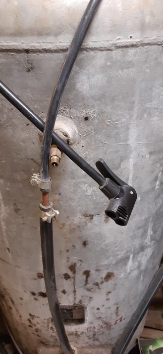

Såhär har jag på min hydrofortank.
En schraderventil och en slang från en slaktad däckpump. Den är kopplad till en gammal kylskåpskompressor.
/Höghus
Hydrofortank med schraderventil och slang från däckpump, kopplad till kylskåpskompressor.

Den lösningen funkar ju också, förutsatt att jag kan hitta en pump med bra ventil att slakta :) Grundproblemet är ju att tryckluftshandtaget har en såndär enkel anslutning till ventilen som bara håller tätt när de är helt i linje med varandra.
Din lösning med typ en "cykelpumpsanslutning med spärrhandtag" borde ju greppa tag i ventilen betydligt bättre!
