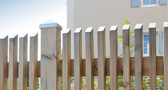

Jag ska bygga ett staket med stående 45x45 tänkte jag. Men jag tycker kvalitén man hittar på byggvaruhusen är lite så där. Krokiga och mycket kvistar. Finns det bättre kvalité att hitta någonstans? Eller finns det andra träslag som är bättre lämpade?

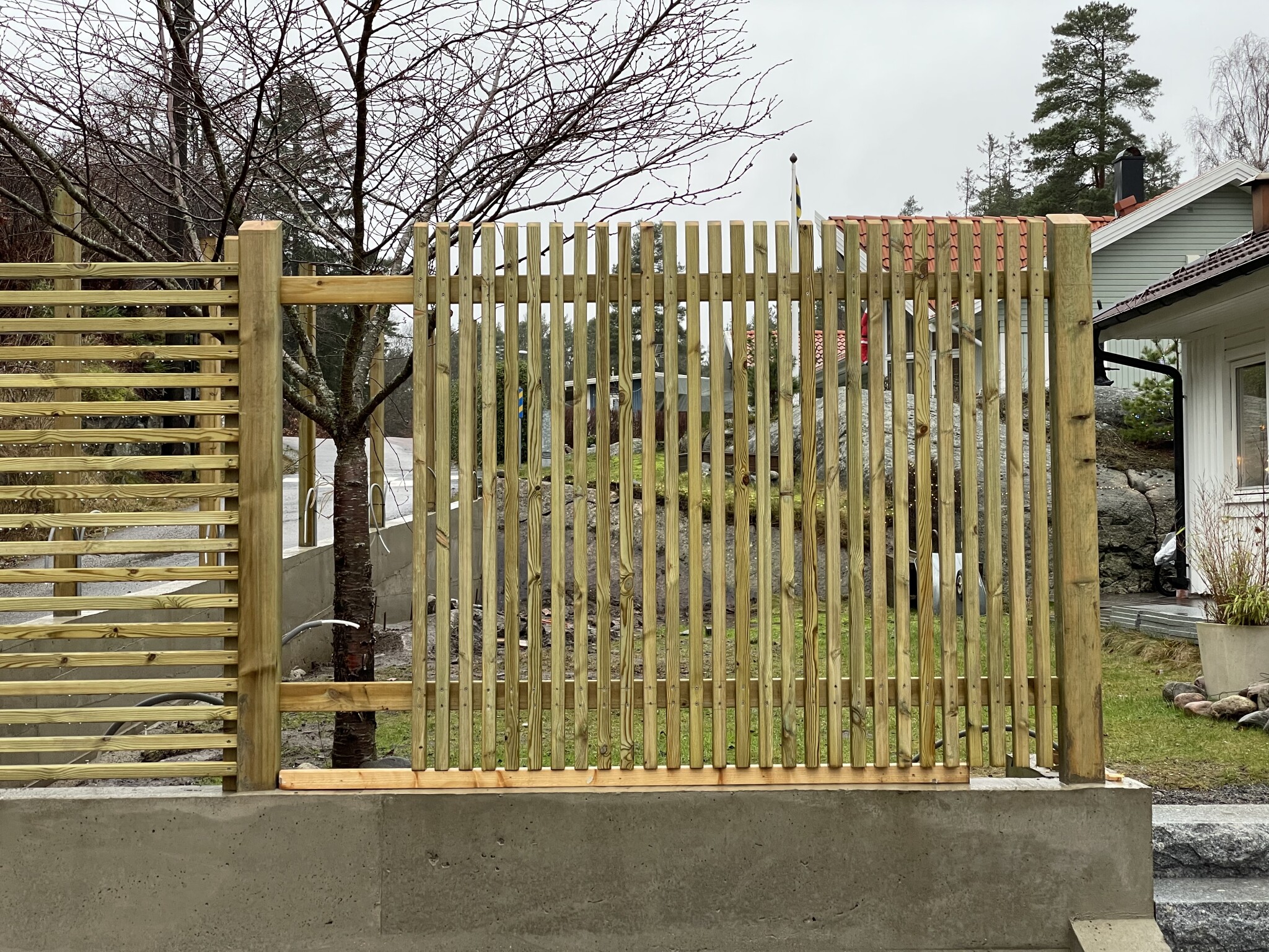

Jag körde med 34x45 och resultatet blev toppen. Haft lite problem med att de slår sig så man får trycka in lite klossar tillfälligt så de håller sig.

Vad har du för mått på de vågräta reglarna som du fäster ribborna i? Tänkte bygga likadant och är just nu i researchskedet :) hur mkt har ribborna slagit sig nu?
