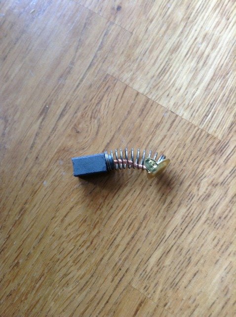

Vad heter denna lilla del?
Är till en kapsåg och sitter vid motorn.
Följde med 2 nya.
När ska man byta?
Har sett dessa till andra elmaskiner tidigare men aldrig fattat vad de gör.
Är det en magnet av något slag?
Det ser ut att vara kolen till motorn.
Dessa slits ner efter hand, och kan då bytas.

Det är motorkol.
När sågen så småningom slutar att snurra, efter några hundratals timmar i drift, så börjar man med att skruva ur och kolla de befintliga kolens skick. Är dom jättekorta så byter man dom, och så är det förhoppningsvis felet.
