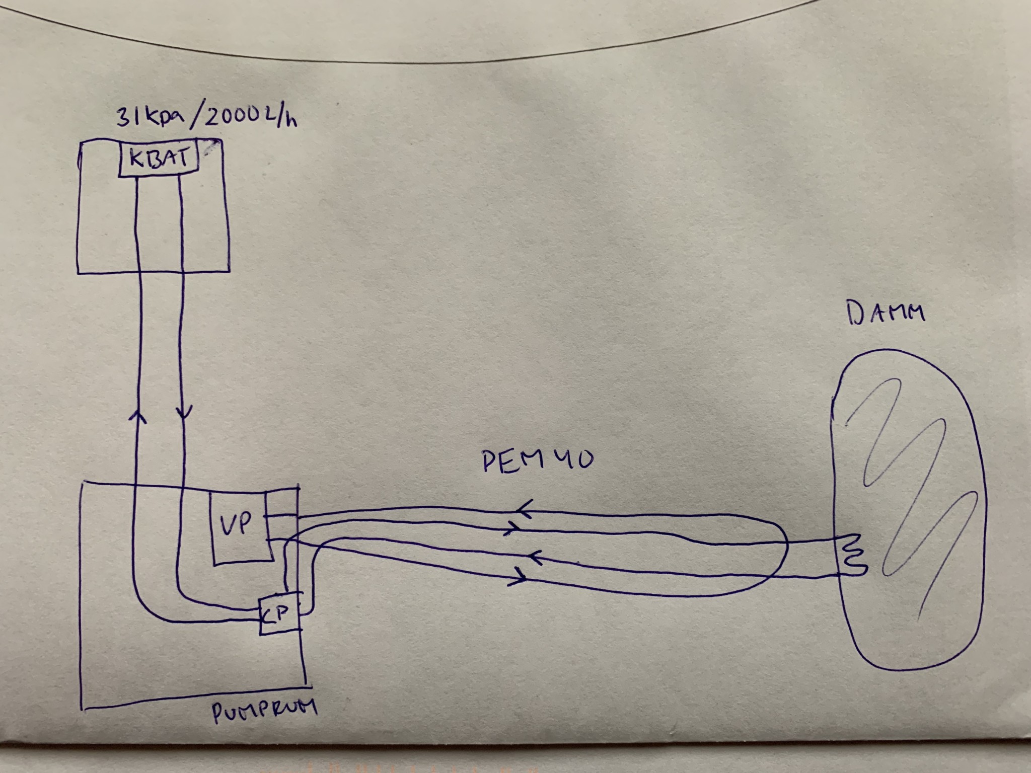

Jag har tänkt cirkulera vattnet genom en värmeväxlare, där andra sidan är en PEM40 slinga på ca 400m. Där 300M är transport och övriga 100m ligger i botten av en damm.
När vi ändå är inne på det, har ni några rekommendationer på cirkulationspump för den sidan? :)

Verkar som det borde räcka med Cu28 som har ett tryckfall på 1kPa/m vilket då ger 31+24=55kPa tryckfall.
Då tycker Grundfos att en Magna3 25-60 (kanske bättre med 25-80) skulle funka.
Om du kör slutet system så kommer du tappa kyleffekt en hel del. Din transportsträcka kommer att värma din primärkrets på sommaren om vi antar att dammens botten håller lägre temperatur än marken.
Hade det inte varit för smutsen från dammen så hade jag kört oväxlat direkt mot kylaren öppet system. Då tappar du inte kyleffekt. Dock med större rör.
Annars öppet system över en växlare och slutet system på sekundär. Stora rör.
Som du har tänkt nu tror jag inte på.

Jag ringde wavin tekniska support angående tryckfallet i deras PEX slang. De menar på att jag kommer ha ett tryckfall på 3kPa/m i slangen. Jag ställer mig lite tvivlande till den informationen efter att ha läst dina kommentare samt sett andra diagram.
Men om jag drar nya rör på primärsidan (28cu) och kör det genom en växlare och har sekundärsidan sluten, på vilket sätt är det negativt menar du?
PEM-slangen ligger på 1,2m djup. Botten i dammen håller väl nånstans mellan +4-8c beroende på årstid.
Håller med det låter lite. PEX 25x2.3 ger 3kPa/m. De kanske har jätte glatt yta med väldigt lågt my men det tvivlar jag på.
Ang tappa kylkapacitet. Tänker att de är svårt att plocka ut 12kW kyla ur tex en 200 m energibrunn utan att tappa rätt markant i kyleffekt efter man har kört så ett tag. Då är det ändå 7-8 grader i berget/grundvattnet. Med jordvärme slinga ännu sämre.
Du har väl något där mitt i mellan. Sen tappar du förmodligen en till två grader över växlaren om du inte installerar en större variant. Dock så har du större värmetransport i dammen än en brunn.
Men inte mycket i mark.
Så låt oss säga att du har 12-13 grader in på sekundären på sommaren när du behöver kyla som mest.
Då skulle det vara bättre att köra öppet system, då pumpar du upp den tempen som dammen håller, kanske förlorar lite på vägen beroende på flöde.
Håller dammen 4°C så kanske du får ut 6 grader på sekundären. Tappar runt 0.3 grader till marken om marken håller 12 grader och vattnet 4 grader vid 2m3/h.
Sen lite över eventuell växlare. Men det är just smutsen..

Ok, så det gör stor skillnad att ha ett slutet system där viss del ligger i vattnet, mot att faktiskt pumpa upp vattnet i sig själv?
Jag vet inte vad som menas med smuts i detta sammanhanget, men dammen är tänkt att bli en ekologisk baddamm, med gummiduk och mer eller mindre ekologisk rening.
Vad för sorts pump skulle kunna fungera om jag skulle ha ett öppet system, på sekundärsidan?
Tack för din input, den är precis vad jag behövde.

Såhär tänkte jag mig (ursäkta den enkla skissen):
Kanske lika bra att gå med PEM40 hela vägen till kylbatteriet/konvektorn?
Men borde ändå bli en ganska stor cirkulationspump väl?
  • Handritad skiss av föreslagen installation med PEM40 rör, värmepump, cirkulationspump och kylbatteri/konvektor.
Har jag uppfattat det rätt, det ligger 2x 20mm pex ingjutet till KBAT från CP och Pem 40 till dammen?
Finns det möjlighet att dra en ledning till,till KBAT.
Då kan man dra den kortaste vägen ut i mark och koppla på där..
Resultatet blir då att man kan använda dom ingjutna som en parallellkoppling och tryckfallet minskar och kör man CP på returen får KBAT bäst förutsättning temperaturmässigt..
Det är rätt uppfattat. Rummen ligger i samma fastighet, så det går att dra nytt ganska enkelt, bara borra igenom en lättbetongvägg och en regelvägg med osb+gips.
Hur räknar man tryckfallet vid parallelföring?
