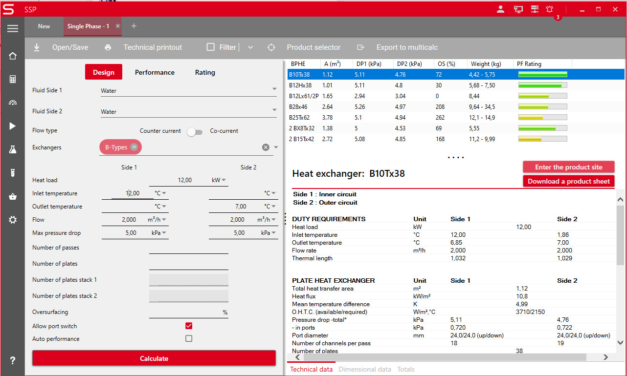

Jag laddade ner SWEPs program (SSP) men blir inte klok på hur jag ska definiera temperaturerna där.
Det enda jag kan uppskatta och önska är ju vad vattnet i dammen håller (vilket väl blir Inlet Side 2?) och vad jag önskar ha för temperatur in i kylaren (Outlet Side 1?) som är ca +7c.
En bild på hur jag gjort:
Jag skulle köra sida 1 som primär i programmet (dammen) . Har ingen roll egentligen men av ren OCD
Vilket fall enligt OCD så temp in sidan 1 är dammen då.
Sen får du speca vilken önskad temperatur du vill ha ut ur sida 2 som är din sekundär krets in i kylmaskin. Samt flöde och effekt.
12kW
Sid 1 in 7°C Q=2m3/h,
Sid 2 ut 9°C Q=2m3/h
Sen kan du labba med flödena så får du olika förslag på växlare. Ju mindre delta T mellan sida 1 IN och Sid 2 UT ju större växlare krävs (större verkningsgrad). Men även där kan du labba med flöden. Jag tycker man ska försöka dimensionera för så lite "förluster" som möjligt. Det får du tillbaka genom större kyleffekt. Kanske så pass att man kan välja en mindre kylmaskin.
12kW
Tillägg : Självklart utan att drivströmmen sticker iväg i onödan för att flödet ökas för mycket.

Om du med sen menar efter att ha labbat i programmet så verkar en B10Tx70 passa bra. Ganska liten sak (29x12cm) som inte väger mer än ca 10Kg. Lågt tryckfall på båda sidorna är ju väldigt bra.TotalControl skrev:
