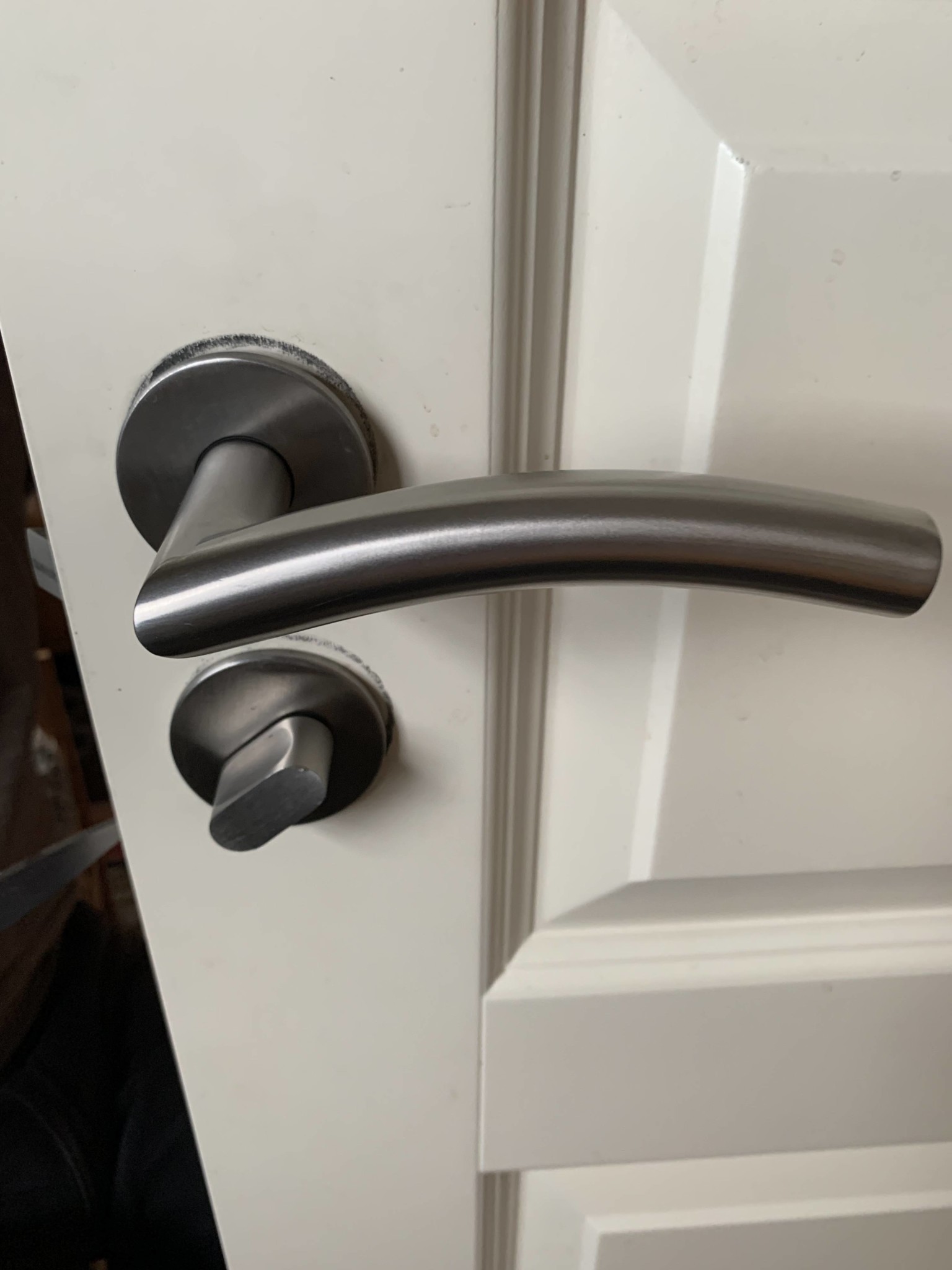

Får inte isär dörrhandtagen. Det glappar och måste justeras
  • Närbild på ett monterat dörrhandtag med synlig slitage och glapp.
Sitter det inte in liten insexskruv på undersidan av något av handtagen?
Jo vi skruvade bort dem. Fick inte isär handtaget ändå. Googlade fram att bakom täckbrivjan sitter skruvar som drar ihop hela handtaget. Men täckbrickan satt rejält fast så med lite skydd mot dörren och en skruvmejsel så bände vi loss den. Nu är det fixat?
