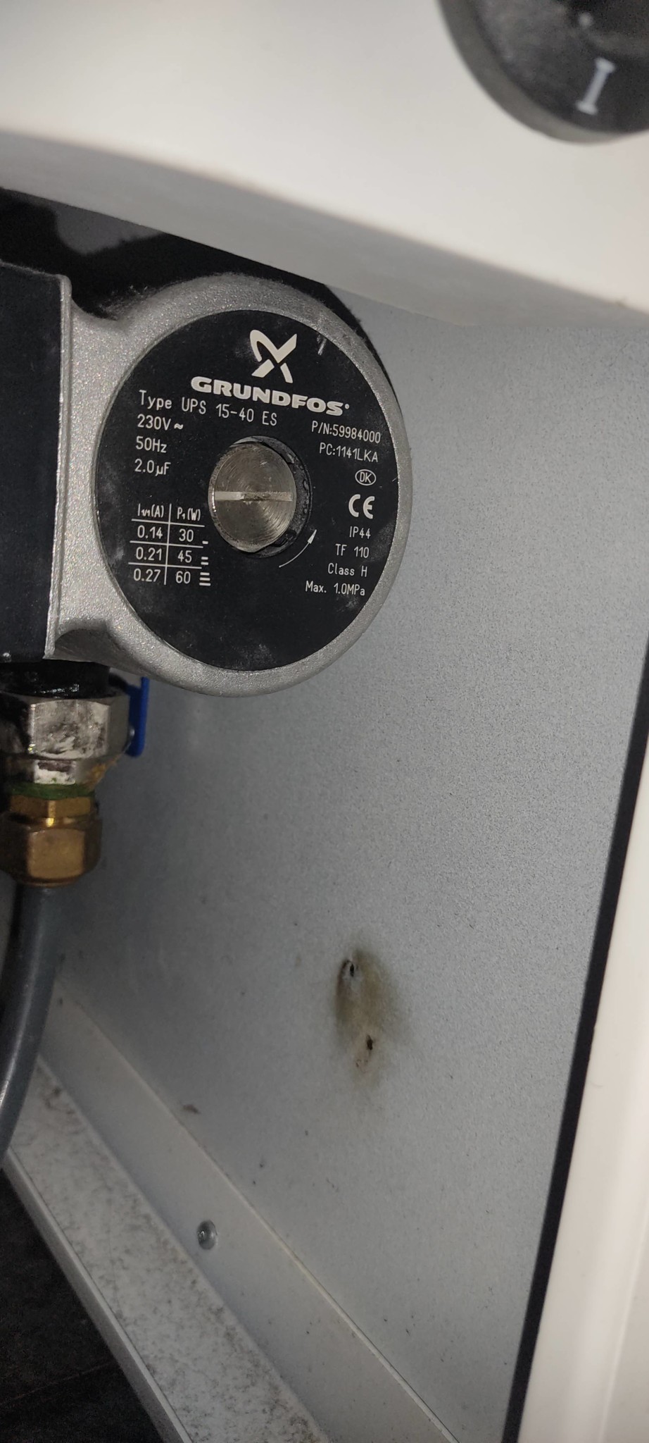

Först en bild på cirkulationspumpen som låter illa. Det röda bakom har jag tolkat som expansionskärlet, men jag kanske har fel.

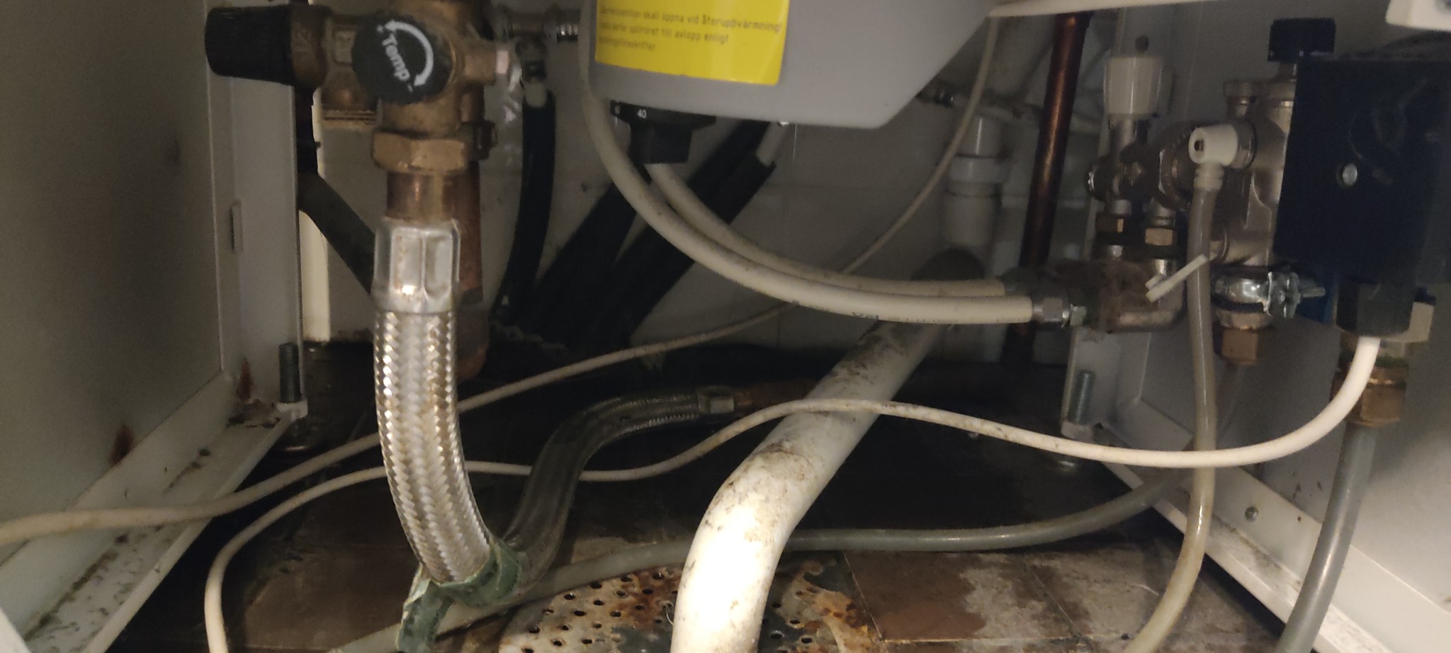

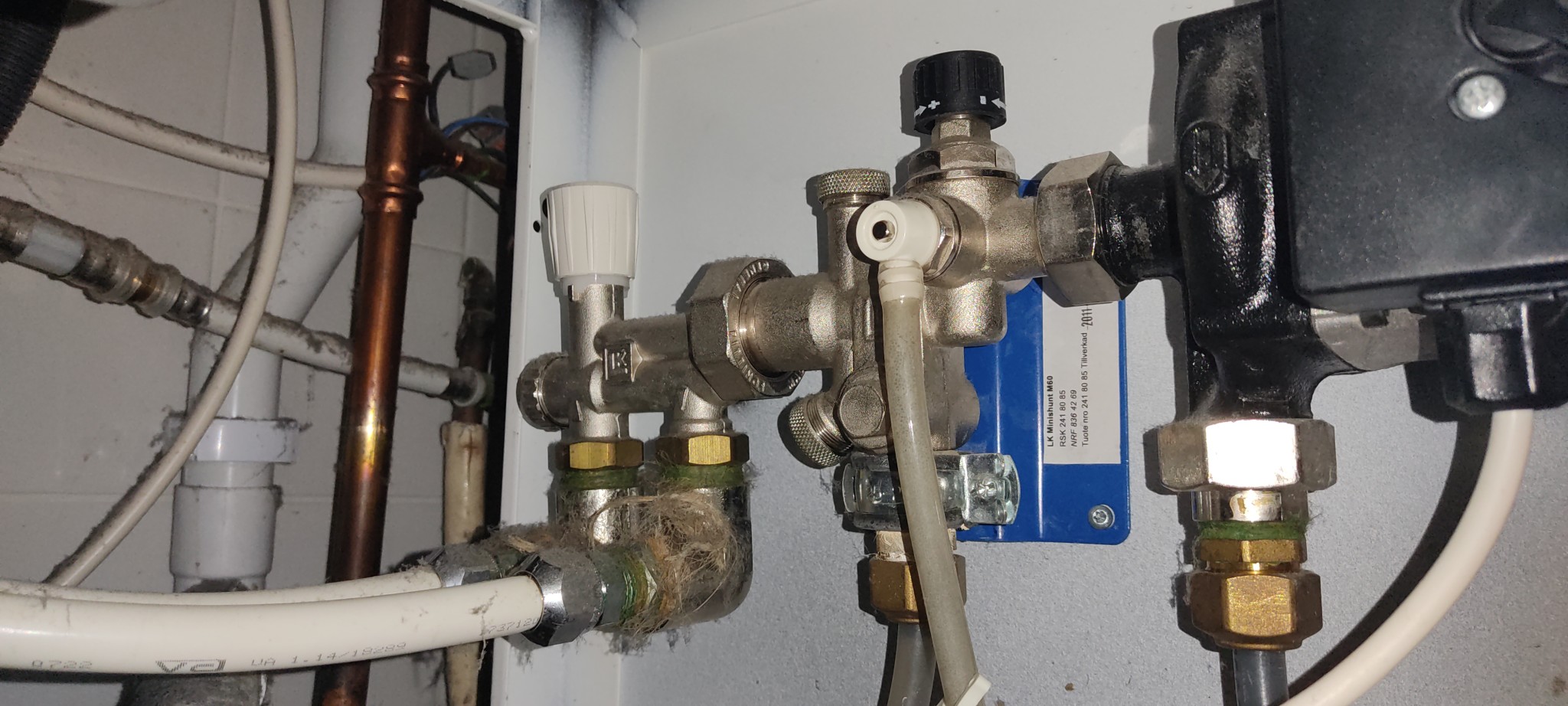

Sen lite bilder på hur det ser ut under varmvattenberedaren vilket jag har tolkat som delar som hänger ihop med golvvärmen i badrummet.

Jag har också kollat där golvvärmen är inkopplad, under varmvattenberedaren. Där.är det lite fuktigt, mer än vanligt, men knappast någon pöl.

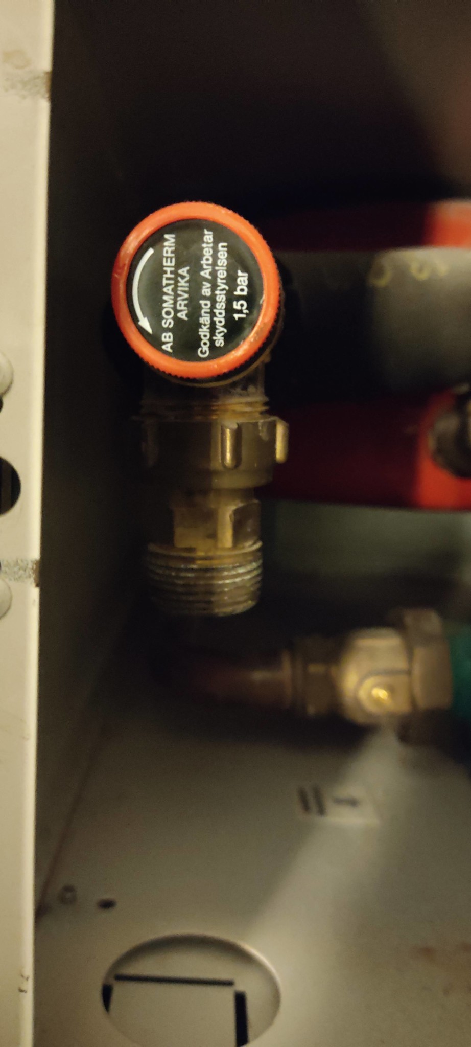

Kolla om du har någon säkerhetsventil till värmekretsen. Följ alla rör som mynnar i närheten av brunnen. Om du hittar vilken som kommer från ventilen,sätt en burk eller något under för att se om den inte håller tätt.

Nu har jag kollat lite mer noggrant och känt med händerna efter vatten etc och känner att det är rätt blött under själva cirkulationspumpen.
Är det en rimlig slutsats att dra att det är där jag har läckage?
Själva cirkulationspumpen verkar nu stå still helt (jag stängde av den över natten, fyllde på med lite vatten och startade den igen). Nu brumnar det bara lite, men jag är rätt säker på att den inte pumpar.
Lättas är om du lossar på centrumskruven (mässing) och lyser med en ficklampa och kollar om axel snurrar och det kommer inte spruta vatten utan droppa så det är ingen fara fast det låter som sen håller på ge upp.Fairlane skrev:
Jag tänker att du har ett ganska stort expansionskärl. Att få trycket att falla från 0.5 till 0.2 borde innebära att 50-100 liter försvunnit. Nu vet jag inte hur din cirkulationspump sitter, men jag misstänker att du skulle sett/kännt mer, än att det var lite blött under pumpen.

Hehe, testade det och jo det sprutade. Omöjligt att se något, så jag fick dra dit skruven igen.V växelventil skrev:
