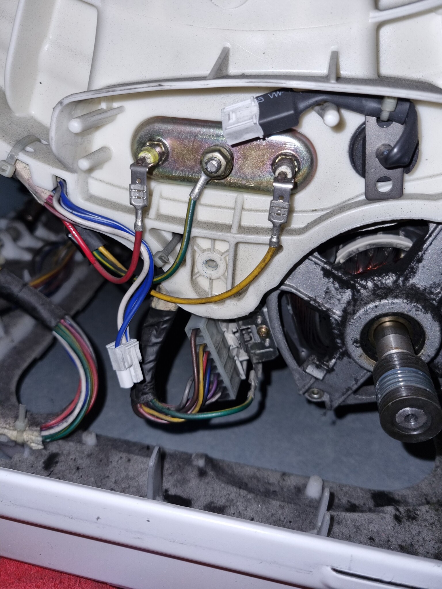

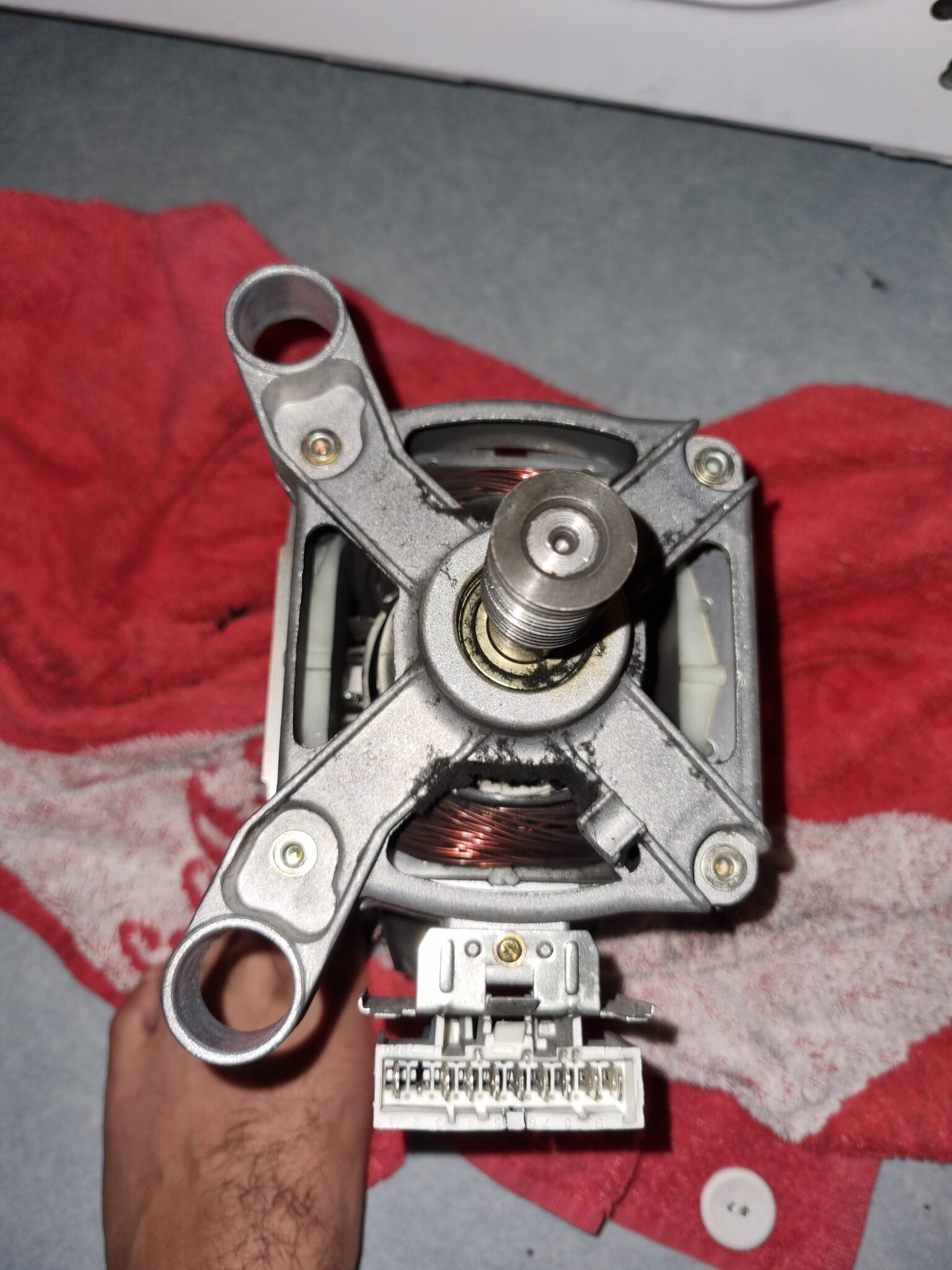

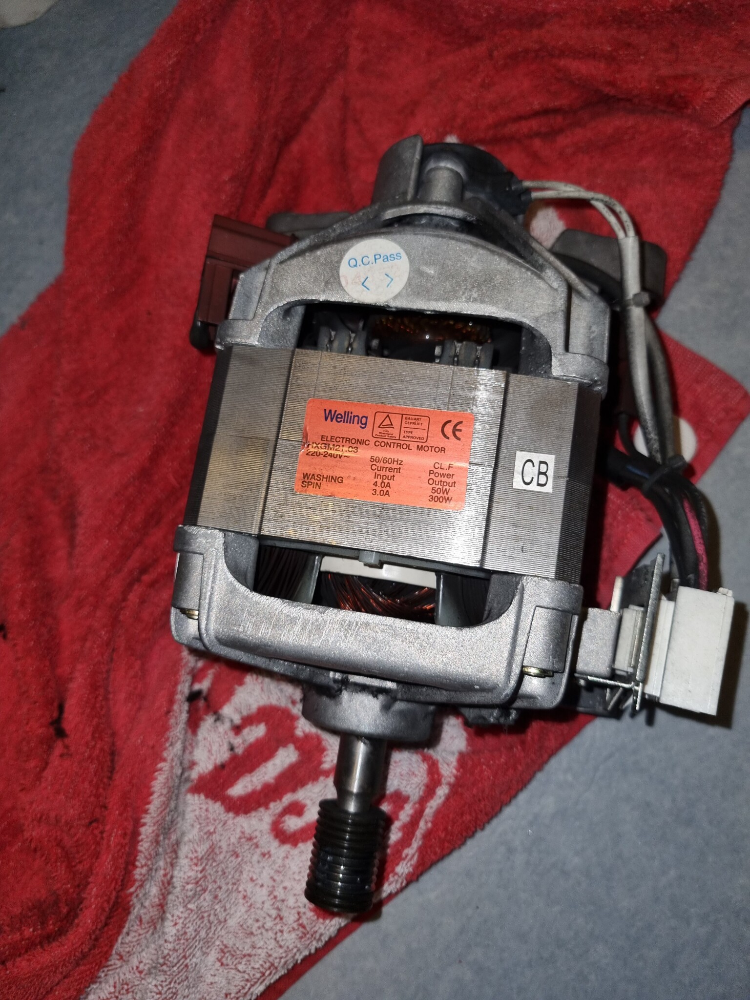

Hej allesammans
Trumman snurrar inte, maskinen tar in vatten o tömmer samt att remmen är intakt och att
Det går att snurra trumman manuellt!
Är det någon som har varit med om detta?
Och jag hittar ej kolen, vet dock inte om det koll i denna apparat!

Den saknar ju remmen!

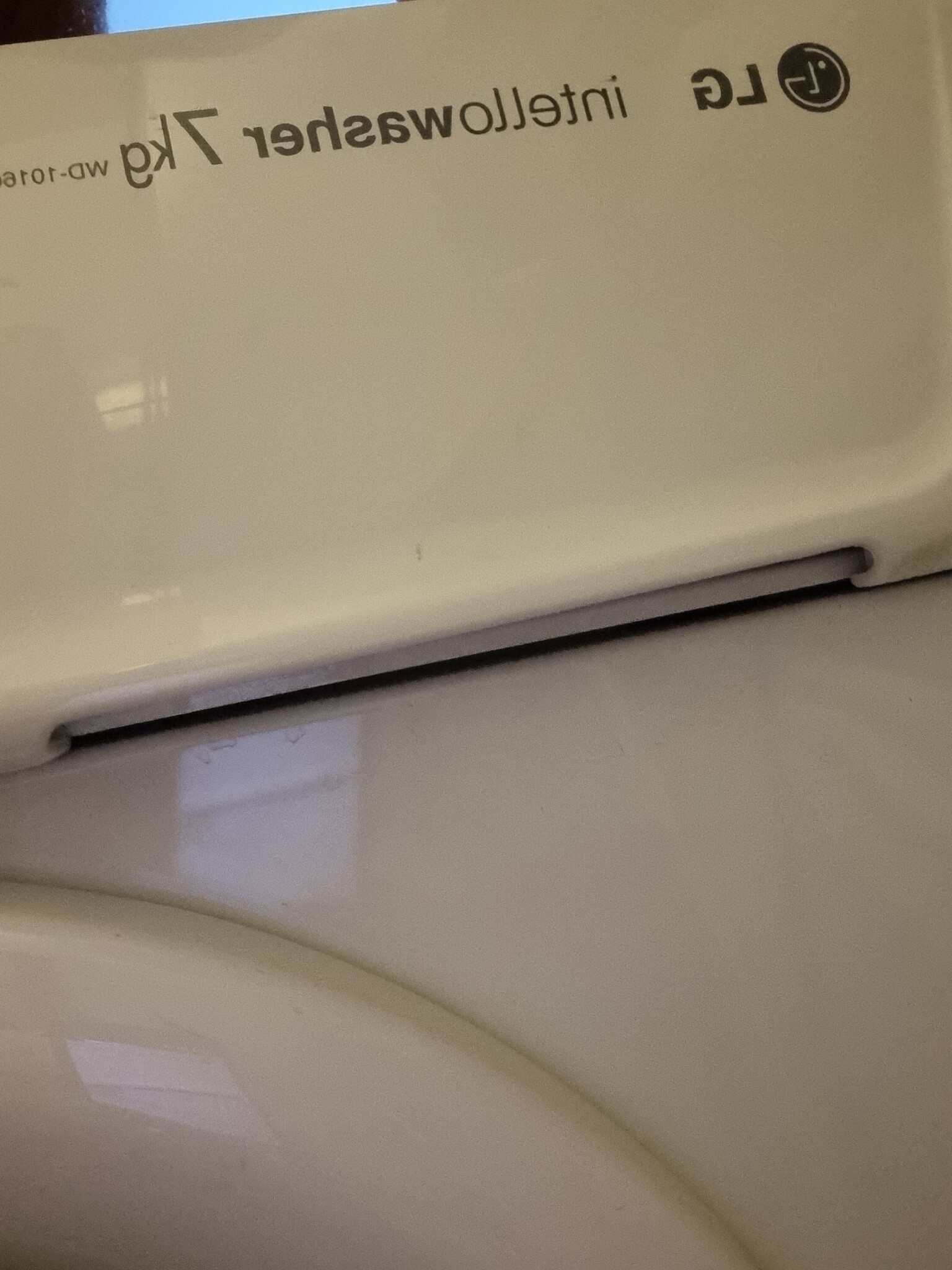

hela maskinbeteckningen tack finns >25 varianter
men kolen borde sitta på gavlen
konstigt för LG har haft direktdrift i över 20 år dvs utan kol
för övrigt finns det troligtvis inga reservdelar att få tag på till denna varken inom EU eller i korea

Tack för ditt svar!
Remmen tog jag av innan jag tog kort så den var intakt!
Dåså blir det en ny maskin 👍
