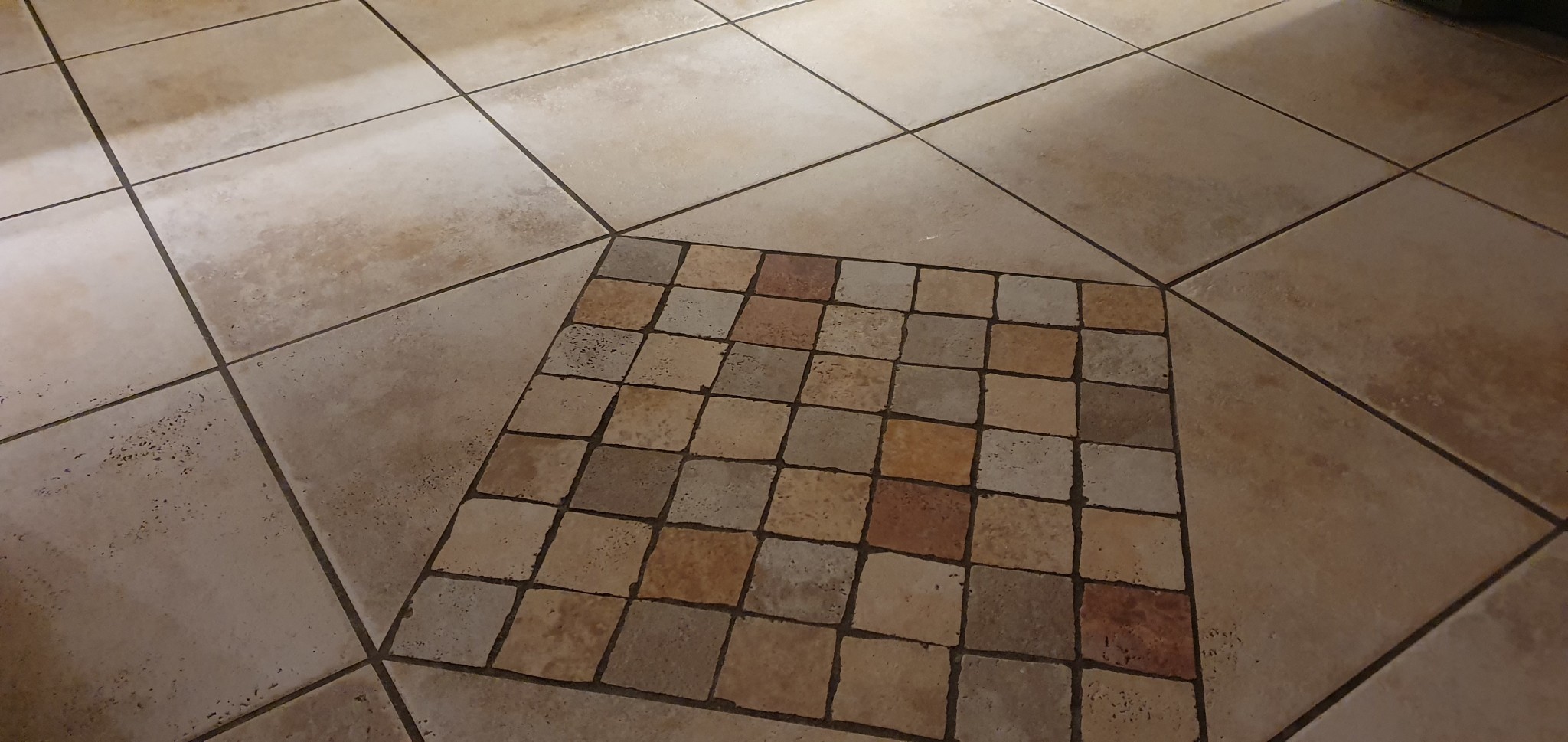

Vardagsrum, kök och hall (ca 34kvm) har tyvärr ett hårt terracottagolv vi är trötta på. Under detta ligger Devi golvvärme av okänd modell i 3 olika zoner.

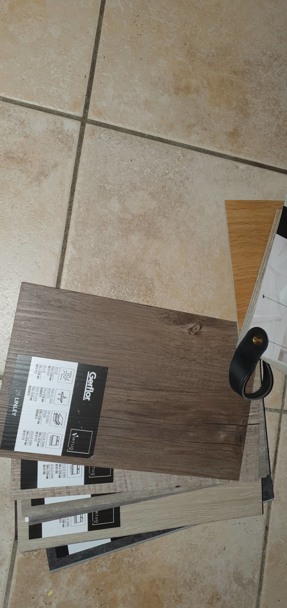

Är sugna på Gerflor vinylklick (Virtuo 29 Linley) och undrar om det går att lägga på direkt eller om vi kan behöva göra något åt små ojämnheter i klinkerskarvar?
Kommer golvvärmen gå igenom båda golven eller ska vi kanske satsa på att lägga ny värme sedan klick?
  • Terracottafärgat klinkergolv med synliga skarvar och en inläggning av mindre plattor.
  • Terracottafärgat golv med jämförande prov av mörkbrunt Gerflor vinylklickgolv och ljusare klickgolvsmönster.

Vad står det om krav på planhet i golvets läggningsinstruktion?
Golvvärmen går igenom men det blir trögare, dvs. när det blir kallare i rummet tar det längre tid innan temperaturen stiger.
Det går nog att lägga rätt på om du kör med en tunn underlagsmatta
P
Jag hade samma ide. Provade först att lägga direkt på men det blev inte optimalt. Köpte sen lumppapp och då blev det kanon.
