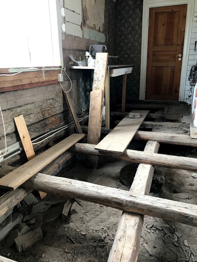

Ska bygga upp golv i timmerhus efter svampsanering (pga vattenläcka, inte fukt) och skulle vilja välja bästa möjliga material. Grymt tacksam för kunniga svar på:
- Är de olika typerna av trossbottenskivor olika bra mot möss och svamp? Kalk är tydligen inte bra t.ex. då det hjälper hussvampen att överleva... så tveksam till betonginslag... ?
- Är cellulosafiberisolering OK att ha, eller matar vi svampen då i värsta fall? Är det sämre än lin och hampa?
- Är cellulosafiber-, lin- eller hampaisolering bättre eller sämre på att hålla möss borta?
Svampen är sanerad, men vi har förstått att det alltid kan finnas sporer kvar ändå... Rivet golv i ett timmerhus med synliga bjälkar och temporära brädor över bjälklaget.
