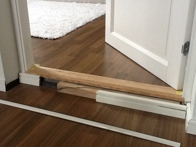

Håller på att knyta ihop två projekt i källaren. Nivåskillnad mellan två rum. Platon på platta med ventilerade socklar. Laminat överst. Någon som har en smart idé hur jag kan göra en snygg övergång mellan rummen?
Se bild
Bakom ena vent sockeln ligger en 45x45 som visar nivåskillnaden plus att jag behöver något mothåll till den ventilerade sockeln.
Tacksam för smarta tips:)!

Du kan göra en egen tröskel med hjälp av två (ek)bitar som du limmar i 90 grader eller en massiv bit där du sågar bort det som måste bort undertill, sedan fräser du ut töskelformen.
Jag och farsan gjorde liknade med tröskeln till badrummet "plan-lodrät-plan".
