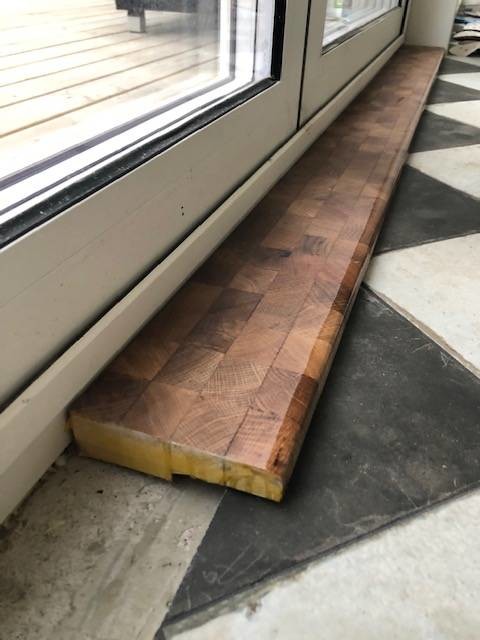

Tröskelbygge av gamla bänkskivor, en så kallad Björntröskel :-)
Jag letade länge och väl efter en lång ek-planka 3,20 lång. Det visade sig svårare än jag trott. Jag hade sneglat ett tag på att använda gamla bänkskivor som låg i garaget, men jag ville inte ha löpande mönster i det. Jag fick inspiration från ett kubbgolv som jag alltid velat lägga, men inte fått tillfälle för. Då tröskeln dessutom skulle passas in med 10 mm nivåskillnad skulle det bli enklare att trixa med småbitar. Det blev (som det ofta blir här hemma) ett större projekt än tänkt. Bara torktiden var c:a 2 veckor om man slår ihop det. Det tog lite mer än en månad att färdigställa. Jag kan väl säga att det är den överlägset mest överarbetade detaljen i vårt attefallshus

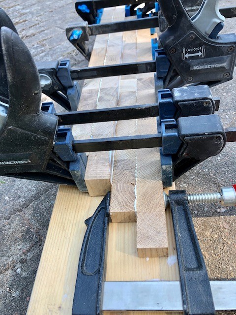

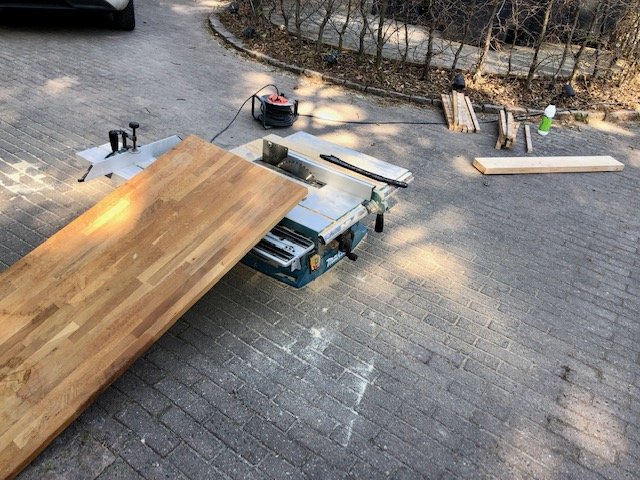

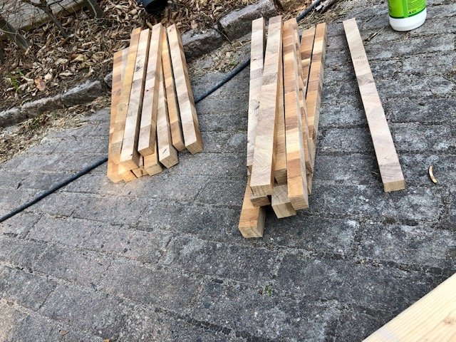

Så, fram med bänksågen och klyva lister av skivorna, hälften 30mm och andra hälften 20 mm.

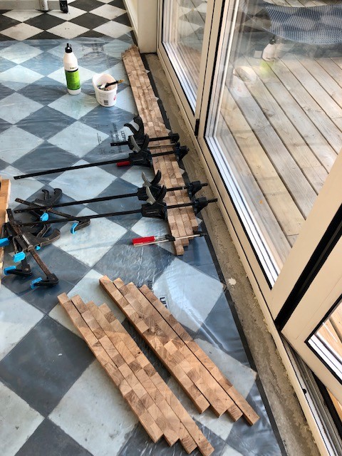

Sedan valde jag att limma dem löpande ändå, men det blir ju lite annat mönster än "vanligt golv"

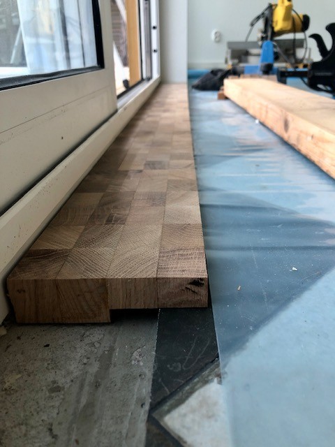

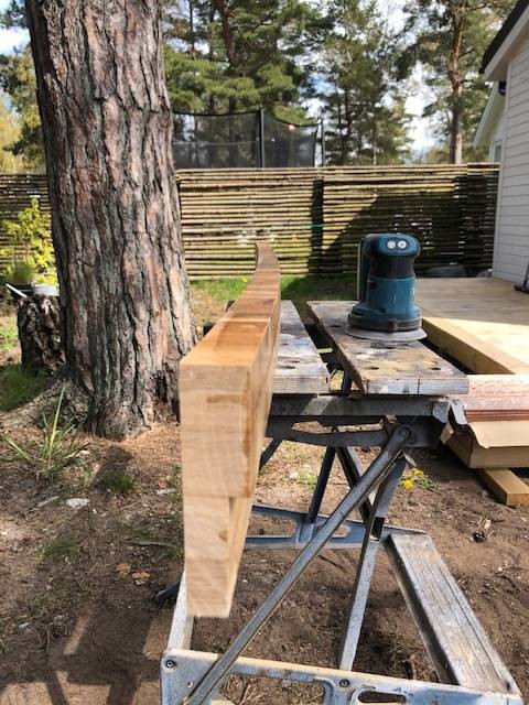

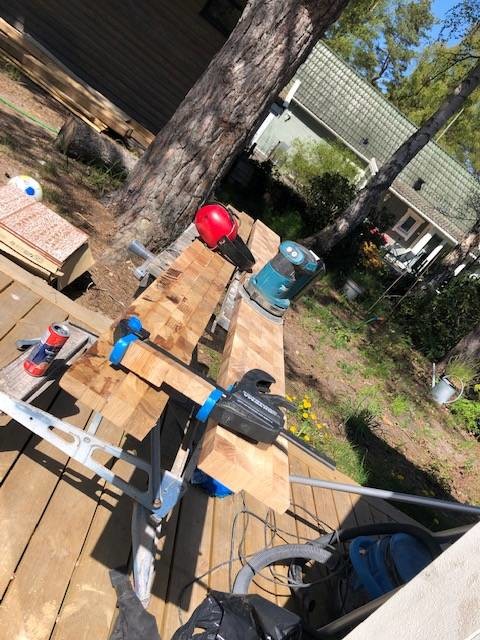

Efter några rundor med elhyveln från helvetet (Biltema) var det dags för inpassning. Glömde att dokumentera avfasningen, men det blev i alla fall gjort med en överhandsfräs.

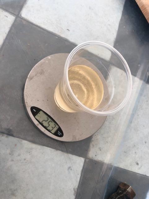

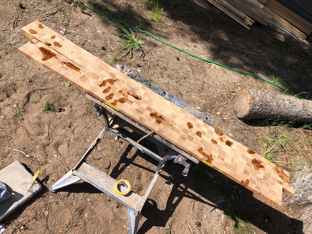

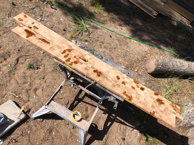

Ser bra ut. Tyvärr knäckte jag tröskeln med hyveln, så det får bli två bitar att jobba med, blir ändå enklare. Först lagning av alla små hål med expoxy-resin. Torktid på 24 timmar
Två omgångar epoxy blev det.

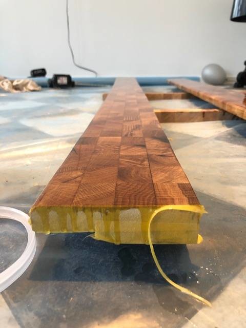

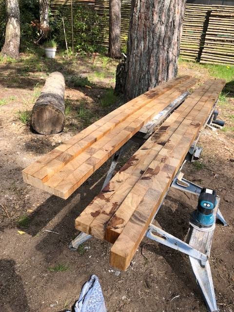

Eftersom trösklarna började slå sig med expoxyn så bestämde jag mig för att täta baksidan med en tveksam slatt med vattenburen lack. Nu blev det riktiga bananer av dem. Tanken var att de skulle rätta till sig efter lacken på ovansidan kom på.

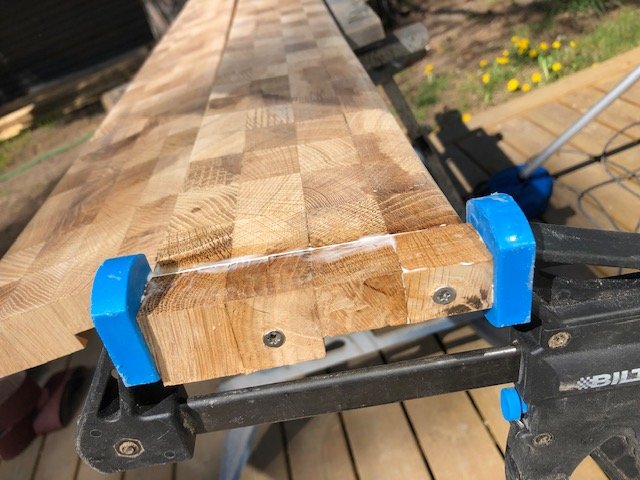

Då tröskeln hade blivit för kort när jag råkade knäcka den fick jag skruvlimma på en bit till

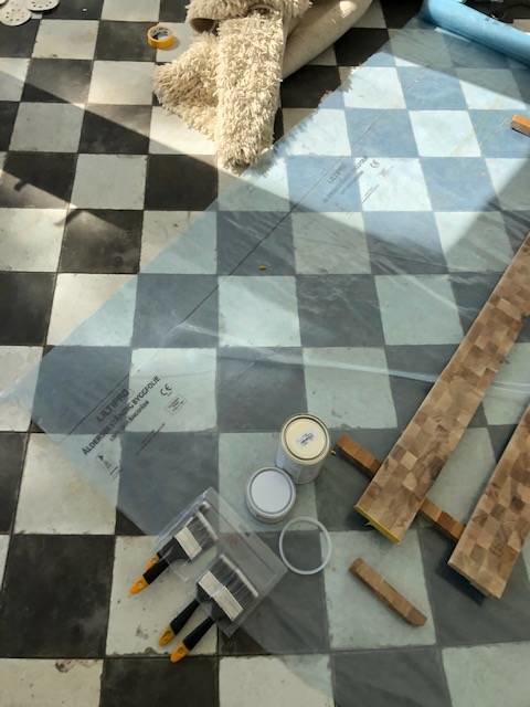

Sedan var det dags för lackning. Expoxy klarar inte UV så bra, så hela fick täckas in med Polyuretan-lack. Jag testade en billig från biltema.efter första strykningen stod det klart att det krävdes 24h torktid även på denna
. Nio strykningar blev det, med mellanslipning
Bananerna har åtminstone rätat ut sig så nu är de hyfsat raka igen.

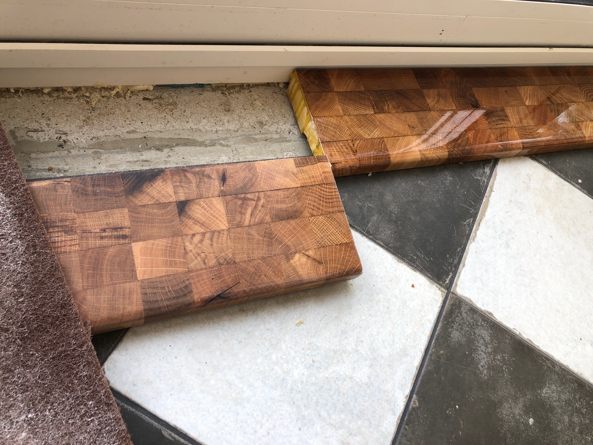

Avlutningsvis blev det handslipning med 600-papper plus någon slags svamp-slip från biltema. Finishen ser ut som en oljad variant.

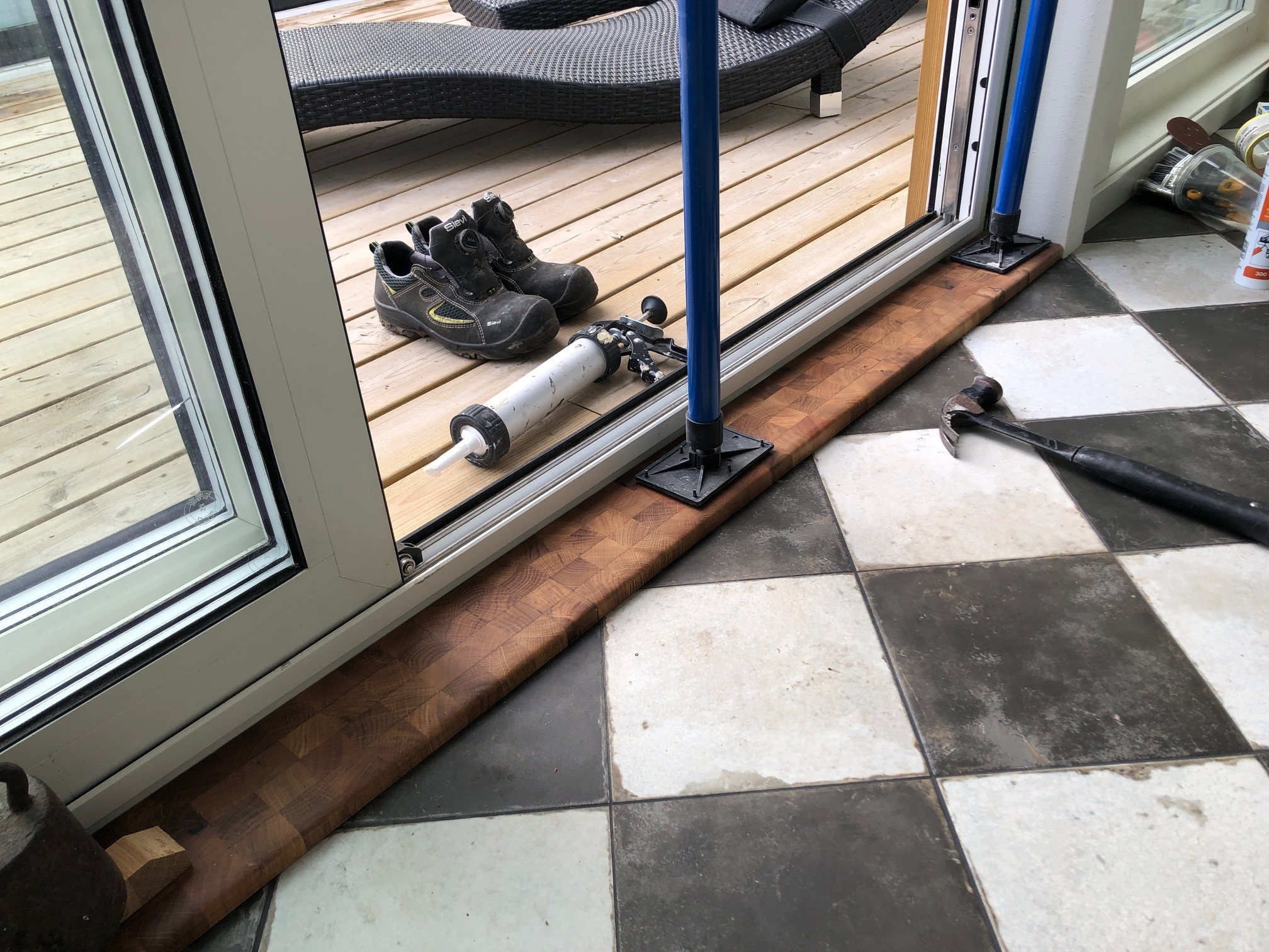

Slutligen limmades den på plats med "Interior High Grip" från Bostik. Den har lite rörelse även när den torkat. Bra om det kan röra sig lite tänker jag.
