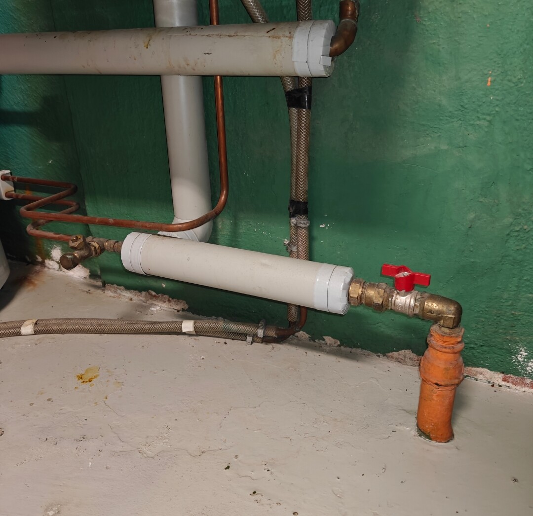

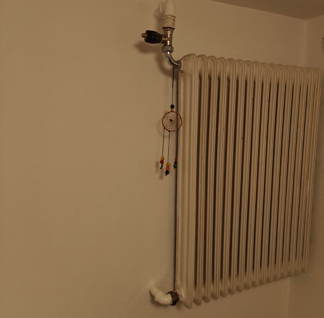

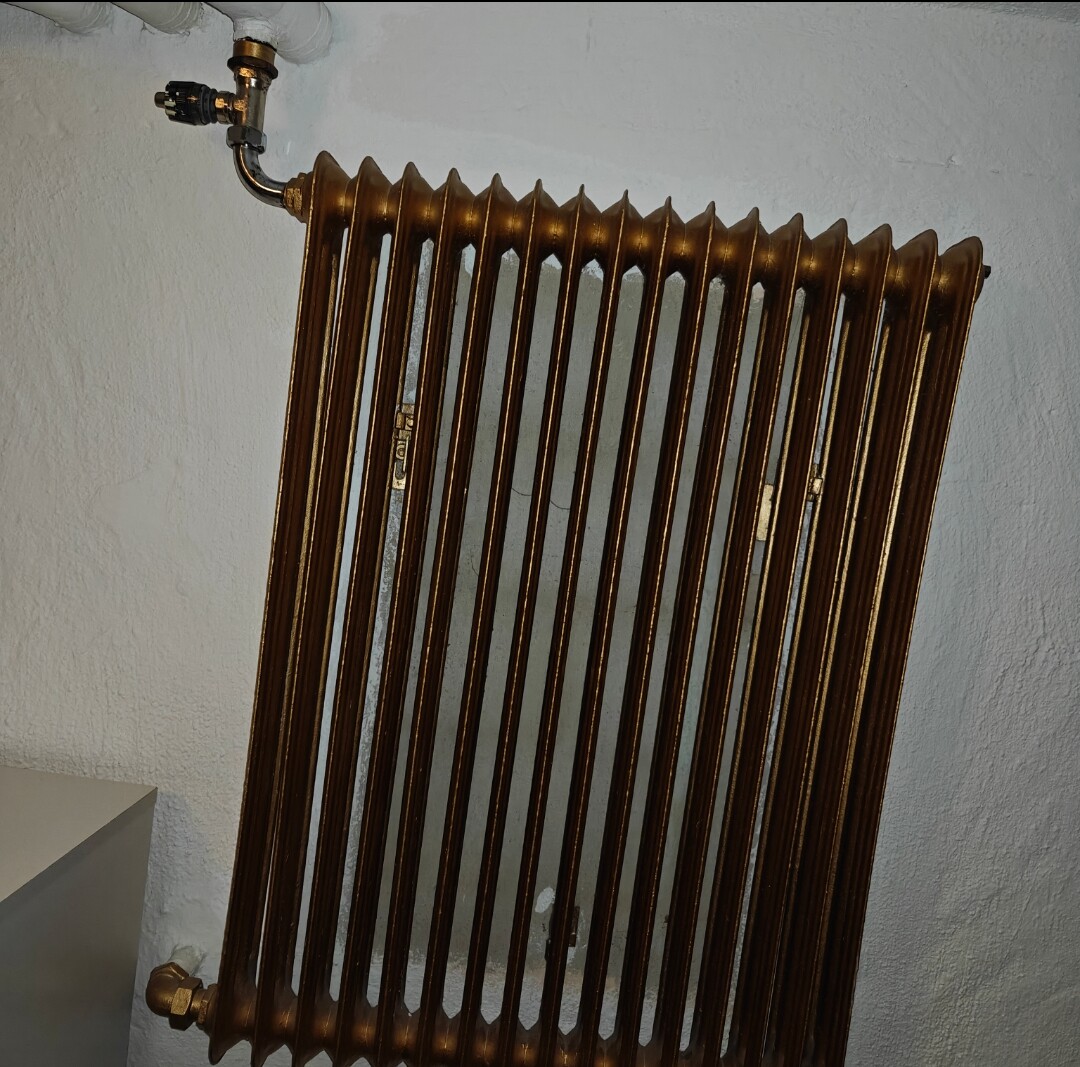

Ska dra nya värmerör till två nya radiatorer som ska ersätta de befintliga på bilderna. Rören till de befintliga är ingjutna i betongvägg och golv. Matningen ser ni på ena bilden som sedan går genom väggen till andra radiatorn. "Frånvattnet" går genom golvet och kommer sedan upp på i pannrummet under fjärrvärmeväxlaren.
Min fråga är: Kan jag lämna de gamla kapade rören i väggen och golvet? Ska ändarna pluggas eller kan de bara muras över? Hur bär jag mig åt för att på bästa sätt återställa väggen och göra så ändarna inte syns?
Det finns en kran där röret går upp ur golvet. Räcker det att jag stänger där? Systemet ska ju tappas på vatten inför arbetet. Kan jag tänka mig att röret i golvet också är utan vatten då? Behöver jag på något sätt pumpa ut vattnet ur det röret och jag försluter båda ändarna för att det ska vara ok att lämna i vägg/golv?

Har säkert varit en panna av något slag, innan FJV, kanske med självdrag och då i äldre hus lades dom i golvet. Måste du ha rören kvar eller går det skrota dom och dra nytt. Rören i golvet är en riskfaktor för att rosta, dom ligger med konstant fuktpåkänning med risk för läcka som följd.
Ja, huset är från 52. Eldades med koks förr berättade de som växte upp här vars far byggde huset. Ja, alltså jag tänkte dra nya rör och skrota de gamla. Men sen är det den delen av de gamla som är ingjuten i golv och vägg. Jag vill inte gärna bila upp golvet och väggen för att ta ut det gamla röret. Det bästa vore om jag kunde lämna var den delen i väggen/golvet.
Det går bra att kapa dom jämns med vägg och golv, om du drar nytt till dom element som är kopplade nu. Du kan fylla rören i golvet med hälla ner lite betong och i väggen slänga in betong och jämna till allt.Twisty_canard skrev:

Försök att göra som en liten grop med en rondellmaskin, så dom försvinner helt. Sen det med rondell, håll koll på var gnistorna hamnar, så dom inte slår i några trädelar.
Låt rören vara kvar i golv och väggar. Töm så mycket vatten du kan. Våtdamsugare kan nog suga ut en hel del. Det lilla vatten som blir kvar ligger där det ligger till rören rostar sönder och då dunstar det bort låångsamt men riskfritt. Oavsett om du pluggar eller inte.Twisty_canard skrev:
