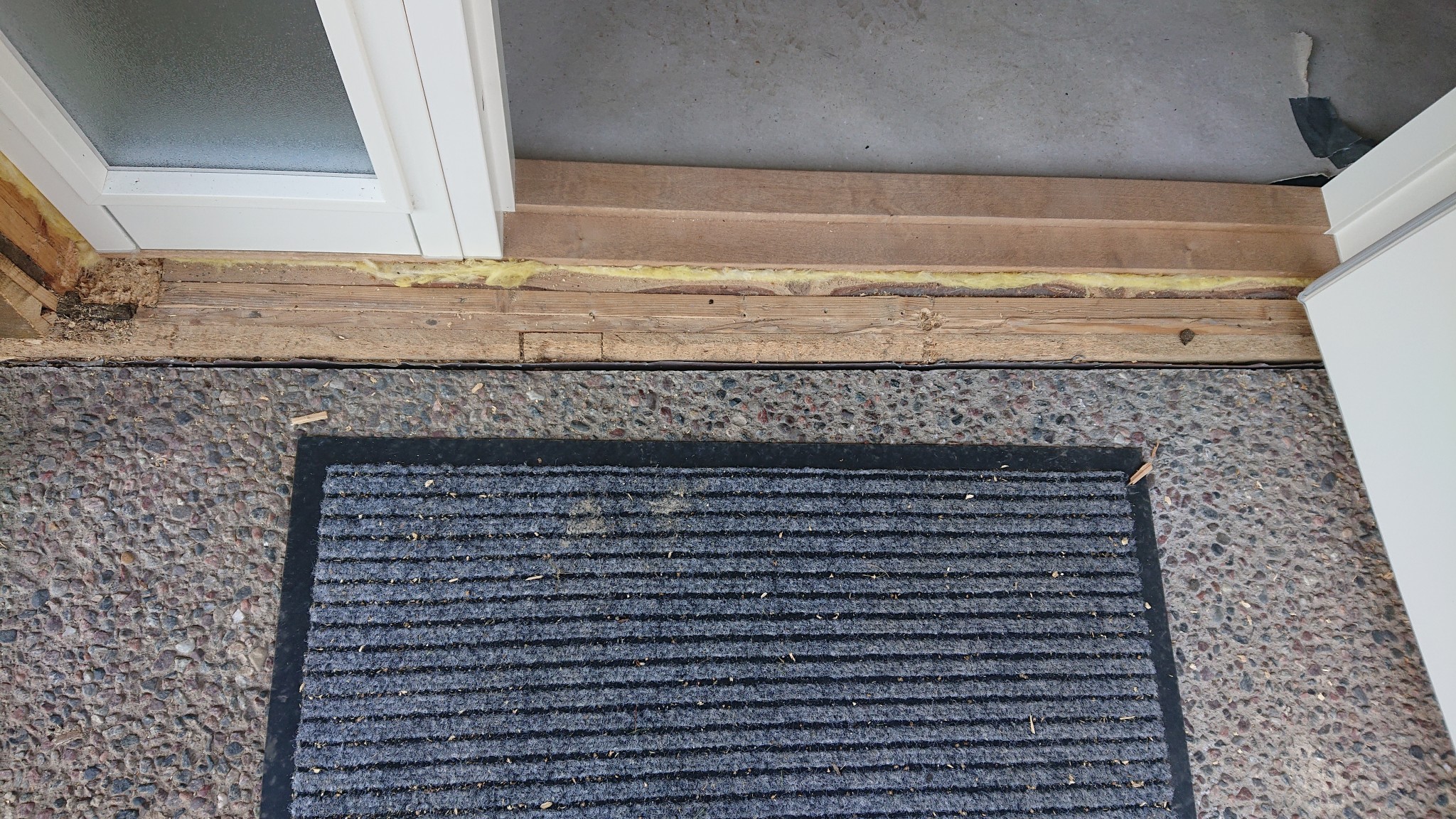

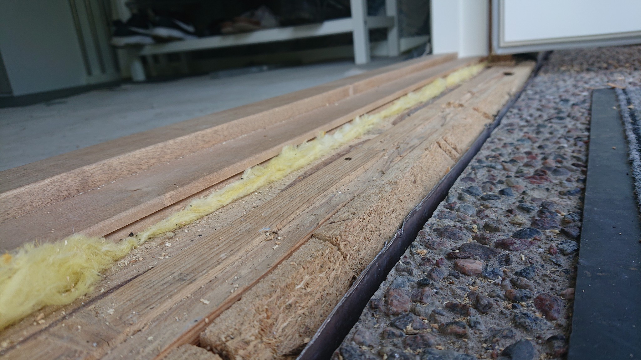

Hej!ska montera tröskelbleck på ytterdörr,någon som vet vad jag kan montera för plåt?behöver va ca 100mm djup hittar ingen tröskelplåt som e så djup Öppning för tröskel vid ytterdörr med synlig isolering och betongsteg, behöver tröskelbleck.
Du får beställa hos plåtslagaren

Det beror på ifall du kommer att gå på blecket. Då behöver du lägga dit ett motsvarande underlag för att det ska kunna bära trycket utan att deformeras. Annars så kan du be plåtarna göra ett rostfritt i 1 mm tjocklek, men det blir eventuellt svårare att montera beroende på tröskelkonstruktion. Skicka gärna bild på denna.

OJ! Det där ser lite tajt ut för att kunna få dit ett bleck med inslagskant i tröskelns skåra. Det minsta måttet med den modellen är ca 10 mm. och då finns utrymme för infästning också. Ett par av varianter finns för att få ett fullgott resultat, är att antingen höja karmen något, eller ta bort material framför. Men det ser lite säckigt ut hur som helst med tanke på att stenen framför är också den lite för tajt för att kunna få dit blecket. Men se till att slå ihop bleckets framkant så att det blir bättre utrymme mellan sten och trä.
