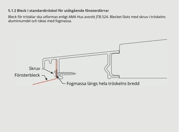

Håller på att montera ny altandörr, en helglasdörr från elitfönster. Blev lite fundersam när jag ser under, där man ska sätta tröskelblecket. Det är som bara en aluminiumprofil där under. Enligt manualen ska tröskelbleck skruvas in i detta, vad ska man ha för skruv för att fästa i aluminiumen? Eller är det kanske till och med bättre att popnita? Bifogar bild från monteringsanvisningarna. Illustration av montering av tröskelbleck för en altandörr, med skruv och fogmassa markeringar.
Antar även att enklast blir att man bara klipper av "flärpen" högst uppe längs hela tröskelblecket, den där som man normalt brukar stoppa in i ett spår?
Eller gå till en plåtslagare och få skräddarsydda.. brukar vara trångt att få in popnitstången på dom där
