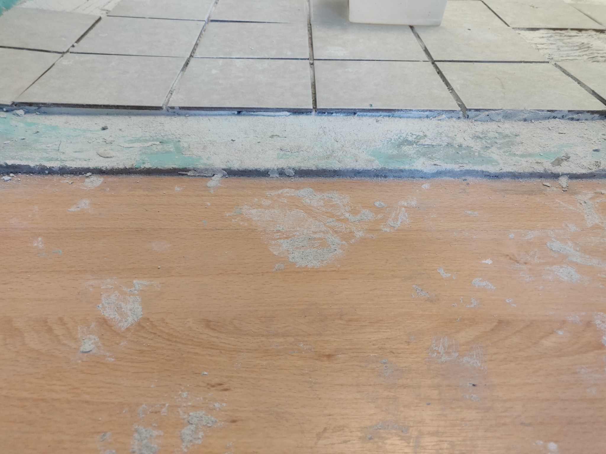

Jag har inte riktigt förstått det här med hur tröskeln ska sitta i badrummet. Jag har läst olika guider och trådar, men kommer inte fram till något bra.
Jag vet att tätskiktet ska vikas upp osv, men vet inte riktigt vart den ska sitta så att säga.
Jag har flytspacklat enda fram till mötande golv, men inser att det kanske inte var helt rätt..
Kom gärna med förslag!
Tack
Jakob
  • Förhöjd tröskel mellan badrumsgolv med kakel och angränsande trägolv, med synliga spår av flytspackel.

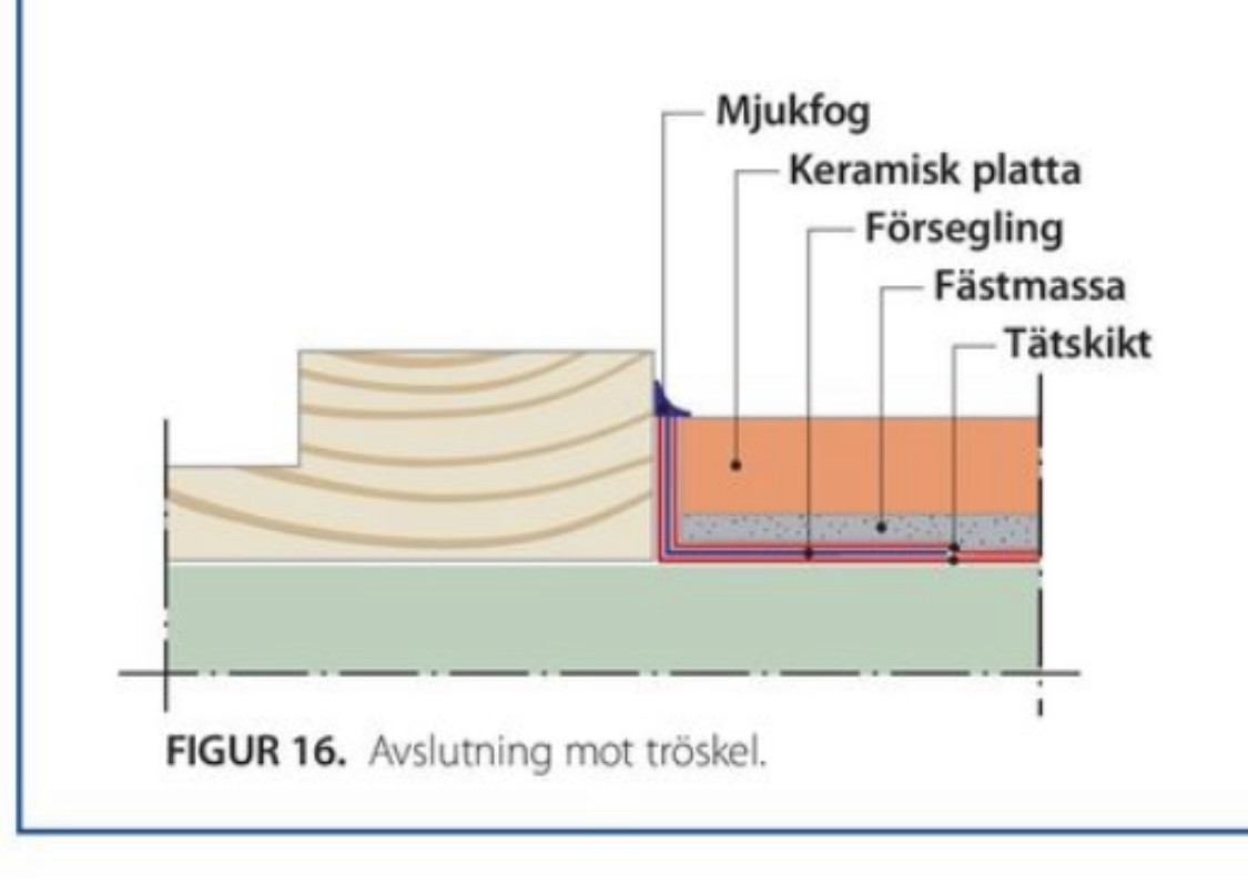

Är inte 100 på att jag förstår vad du menar?
Hur tröskeln skall sitta eller tätskitet mot tröskel?
Uppvik minst 20mm högre än golvbrunn är väl nått slags krav.
  • Diagram som visar korrekt avslutning av tätskikt mot en dörrtröskel med keramisk platta och mjukfog.
