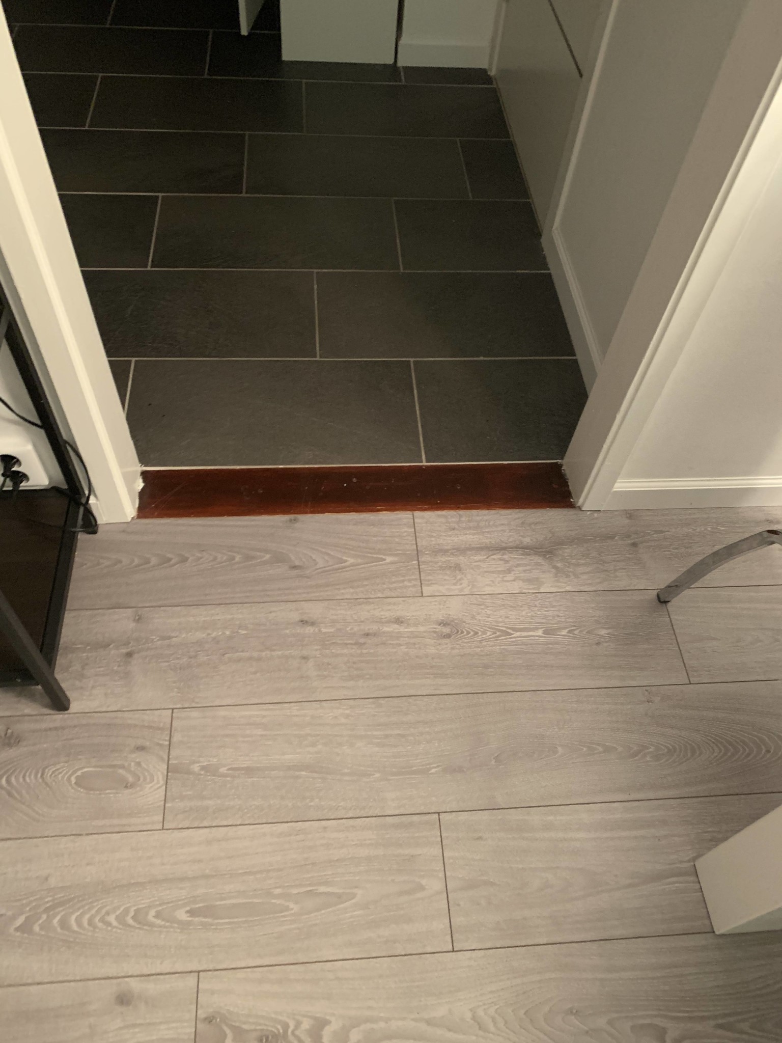

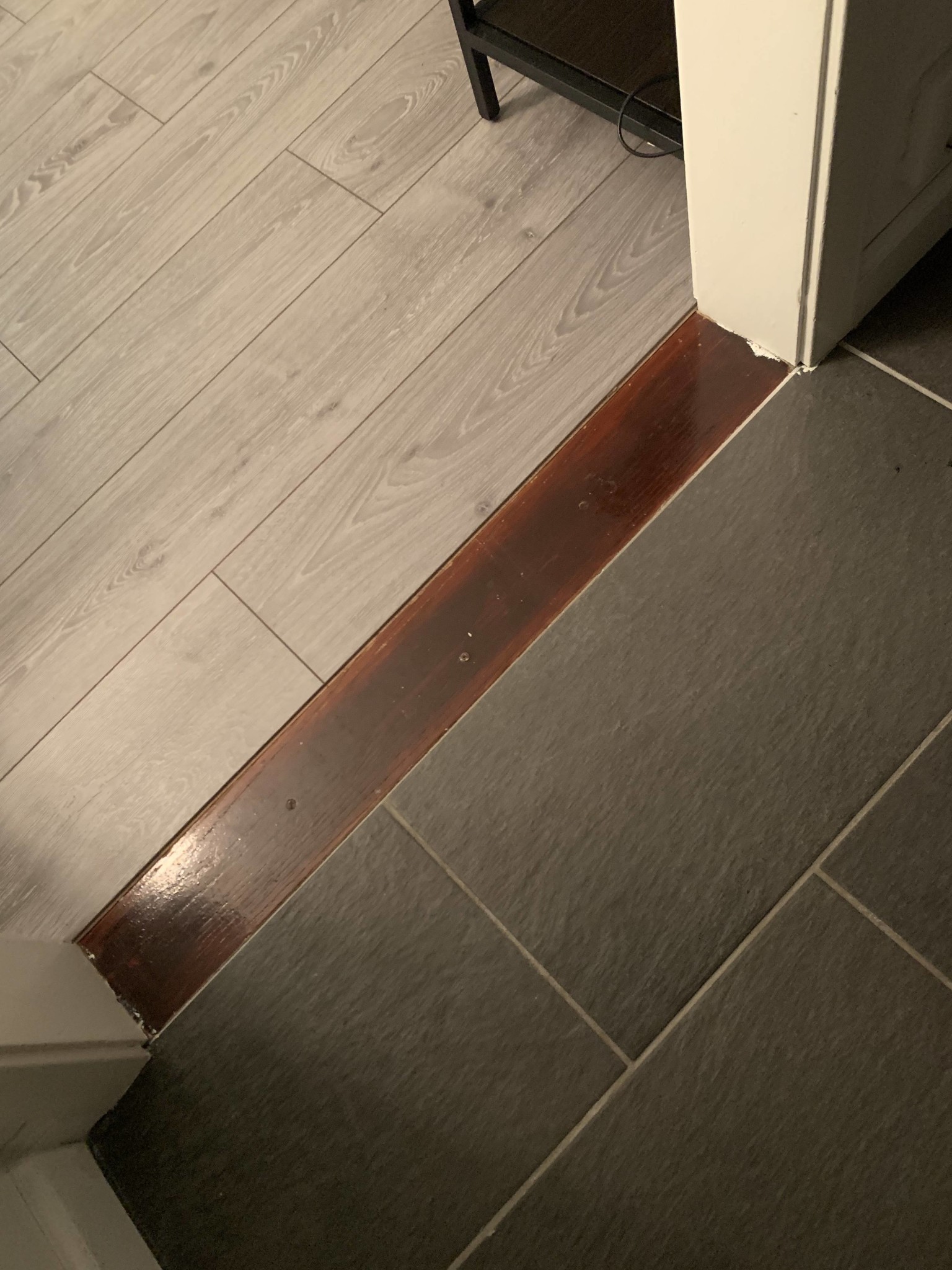

Vi har lagt nytt golv men har nu problem med att hitta tröskel som passar våra mått då de är alldeles för breda. Va 14,5 cm
Någon som har tips på hur vi kan göra detta snyggt eller vad vi kan köpa helt i vitt eller metall.

Golvet ligger redan så en svart tunn skarvlist kanske är en lagom lösningen?
Kan jag sätta de oavsett om de skiljer några mm mellan höjden på golven?
Snyggast är väl att bara måla det som är brunt.
Annars finns det lister anpassade för olika höjd, åk till tex Bauhaus o florera i stativen för metallister.
Går tyvärr ej att bara måla då de finns en liten springa i slutet på golvet.
Du köper en tunn ekbräda och tillverkar en måttanpassad tröskel. Enkelt fixat med en överhandsfräs
