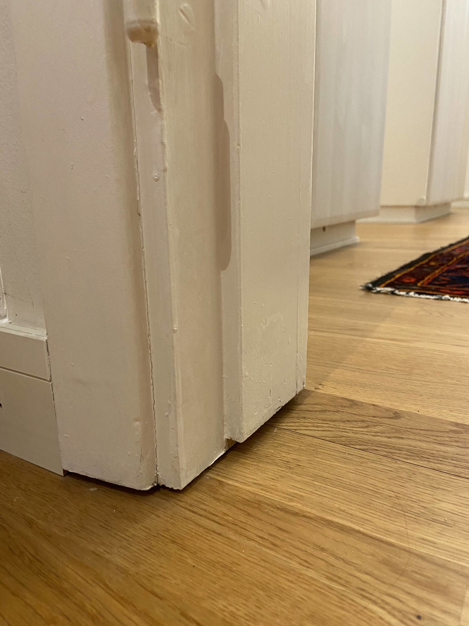

Min sambo och jag har snart renoverat färdigt lägenheten som vi köpte i somras. Men lite "finputs" återstår. Golvet hade tidigare ägarna redan bytt men i samband med det tog de också bort trösklarna. Och inget fel med det. Men det syns att det har funnits trösklar eftersom dörrkarmen slutar en liten bit ovanför golvytan. Så vad är enklast/bäst/smidigast att göra åt det? Det kommer väl knappast att bli så bra att pumpa in latexfog...? Ska man ta träspackel? Men hur får man det att se bra ut i så fall? Vad skulle en skicklig snickare göra? Tacksam för tips och goda råd!
Dörrkarm som slutar ovanför ett trägolv där tidigare tröskel har tagits bort.

För 100% snickeri ska man fälla in en liten bit trä och sedan måla.
De flesta tycker nog det är överkurs och låter det vara som det är
