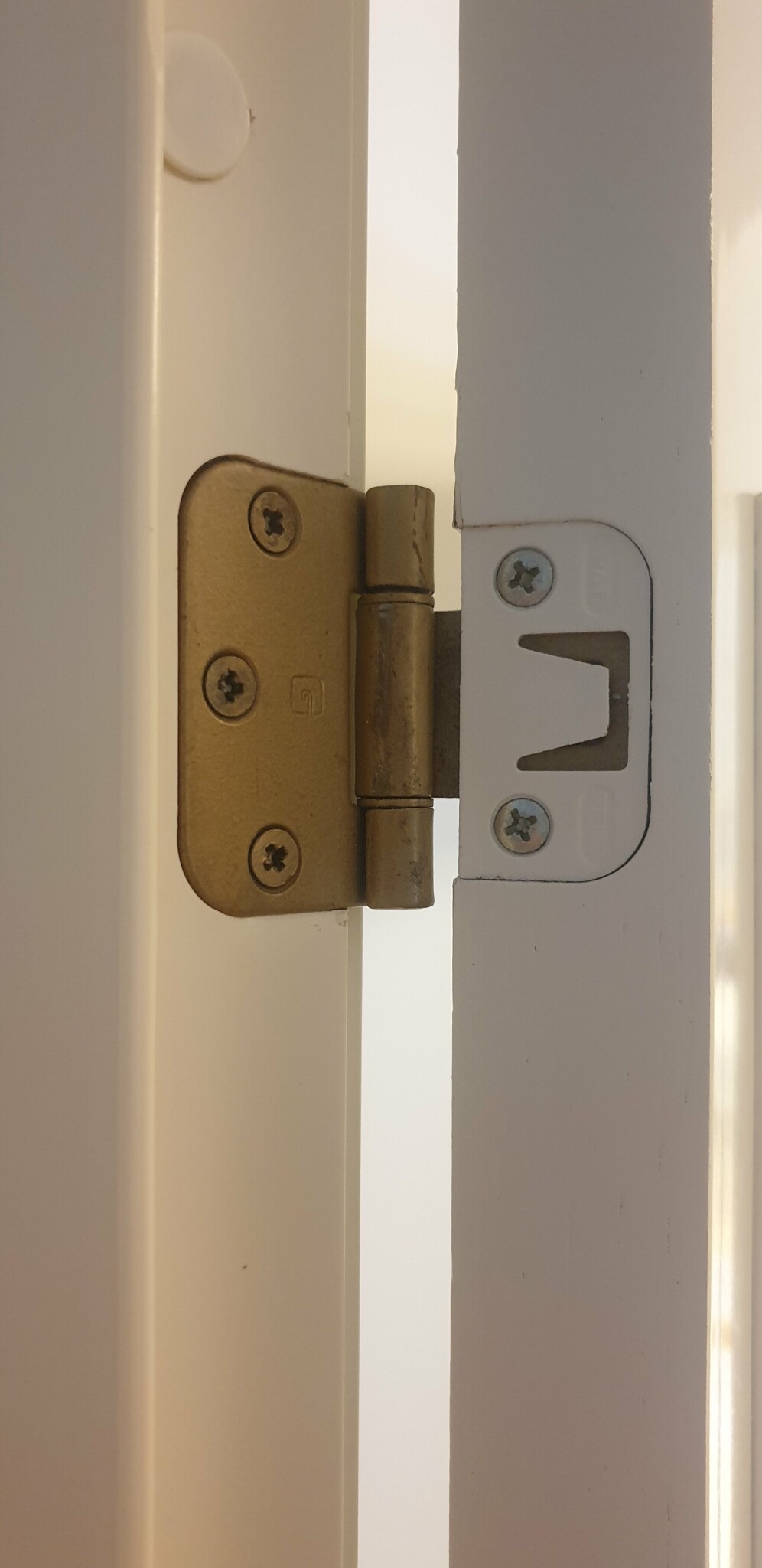

Innerdörr som tar i i nederkant. Var gör man justeringen?
  • Dörrgångjärn och låsplatta i närbild, på en vit dörrkarm, med fokus på metallfästen och skruvar.
om den tar i underkanten på gångjärnssidan så kan kan knacka ner sprinten på gångjärnet och flytta den översta brickan ner till den understa så lyfts dörren 1-2mm , sen samma på det andra gångjärnet
om den bara tar i underkanten på låssidan så behövs troligen det översta gångjärnet knäckas lite

Jag tycker att det ser ut som om den gula delen av gångjärnet inte är helt intryckt under den vita plattan. Skruva upp de två skruvarna på den vita plattan något och tryck in dörrdelen av gångjärnet lite mer så att dörren hänger rakt. Skruva in skruvarna igen. Tungan som sitter mitt i plattan passar i ett fyrkantigt hål. Om det inte passas in ordentligt så hänger dörren ned på motsatt sida om gångjärnet.

Finns det inga skruvar på över och undersida på gula delen? Finns det,så kan man justera lite där.
Tack! Det fungerade!
